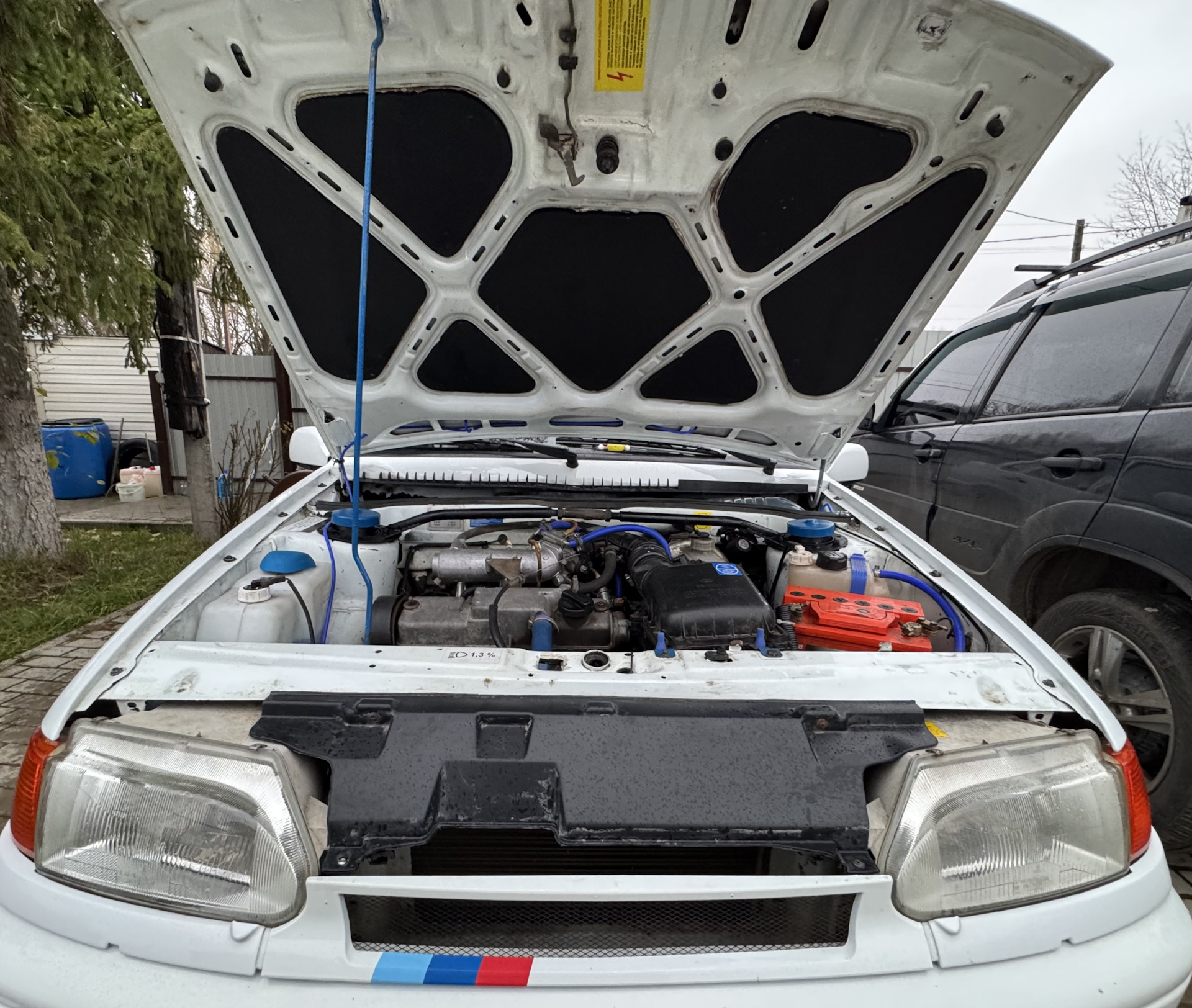

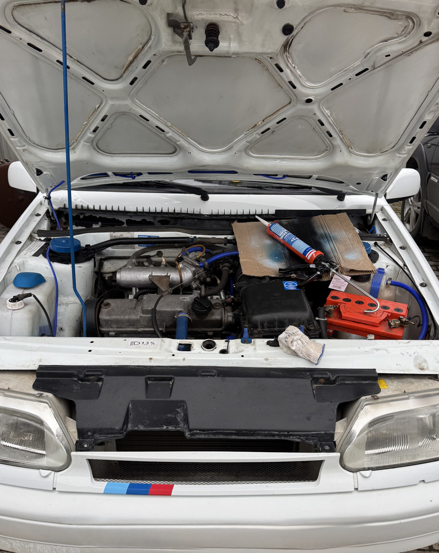

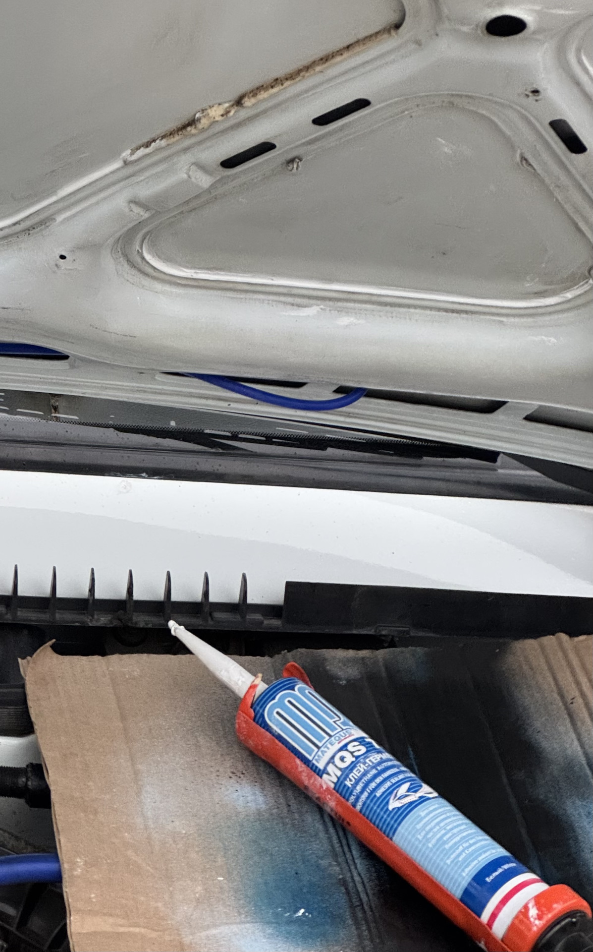

Сегодня пришел наконец герметик, что бы проклеить рёбра жесткости на капоте.
Заводской герметик понятное дело уже давным давно потерял свои свойства, начал отклеиваться и дабы машина не «зевнула» на скорости я решил проклеить.
Замазывал на совесть со всех сторон, что бы исключить воздушные пузыри
Так же сегодня получил тепло-шумоизоляцию капота. Это уже готовое решение, вырезанное под соты. Держится отлично, а главное реально уменьшает шум из под капота в отличии от обычного утеплителя.

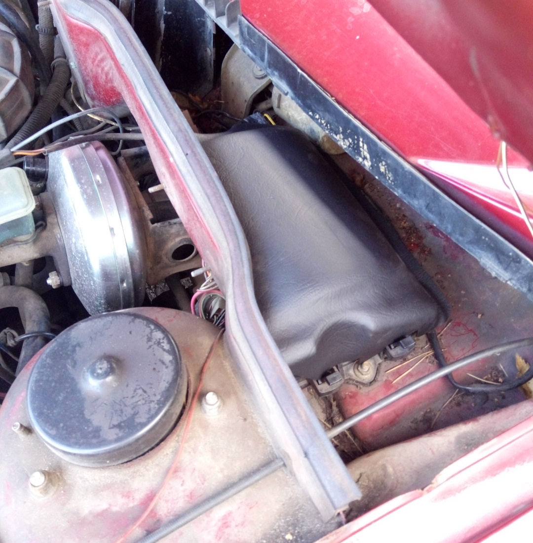

Еще сегодня после мойки машины у меня начали сами по себе включаться дворники, загорелась герлянда на БСК и температура за бортом показывалась то -25 то +37. Просушил блок предохранителей и всё стало нормально, кроме датчика температуры, его под замену надо.

Блок предохранителей накрыт бутылкой и всё равно попала влага? Откуда и почему? Плохо закрывает бутылка?
Он накрыт сверху же, а не по бокам. Вода затекла сбоку просто, где баклашки нет.
Я мыл тщательно лобовое стекло и под дворниками, вот и залило.
Обычная практика на Самаре))
Попозже пятишку хочу заменить на канистру из под антифриза, когда освобожу её.

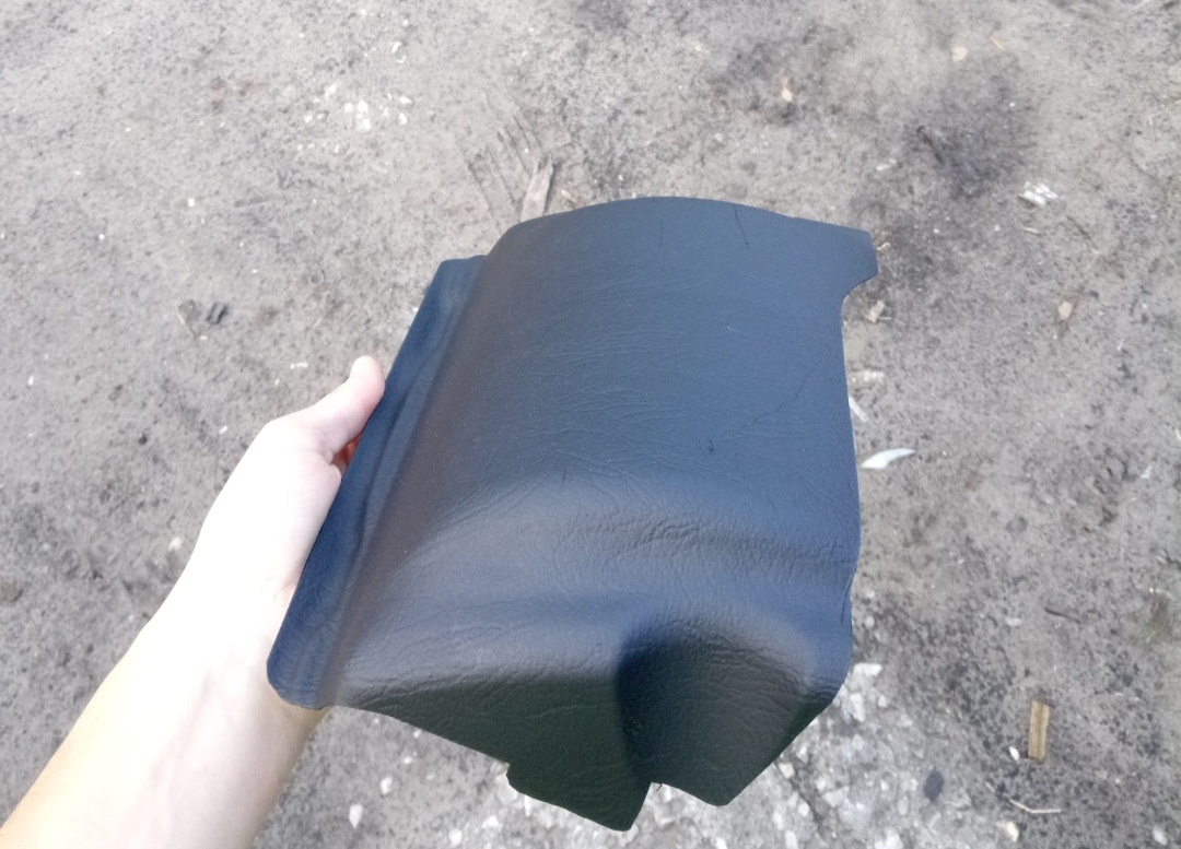

Я себе сделал из родного кожуха моторчика (фильтра) печки, после установки фильтра от 2110 освободился этот кожух и решил не выбрасывать и заменить пятишку на более менее аккуратный пластик, смотрится гармонично
Норм в целом. Достаточно неплохой вариант. Можно на разборке этот кожух купить думаю. Встал без доработок? Как закрепил его что бы не шатался?
По ширине без доработок, а так по месту прикидываешь и подрезаешь, я так подрезал что он у меня фиксируется с одной стороны упирается в уплотнительную резинку капота, с другой стороны снизу за защелки крышки блока, в общем нужно все делать по месту
Понял, спасибо, может сделаю так, как заберу машину со сварки

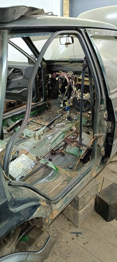

Пока этот блок в салон не уберешь, так и будет этот сэкас. гореть в аду этому уроду, что придумал там его установить
Очень геморойное занятие, не хочу этим заниматься честно
Сам только морально готовлюсь, но выискивать косяки тоже такое себе, летом наверное решусь
