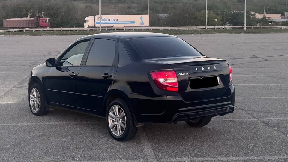

Ассаляму алейкум, всех приветствую. Возник такой вопрос. Езжу сейчас на гранте с 126 мотором на японской АКПП (JATCO). Ранее я ставил полную трассу стт с длинным пауком 4-2-1 и прошивку евро-2, отъездил 2-3 месяца и снял её, поставил стоковую трассу, так как хотел поездить в тишине, прошивку оставил. Но вскоре, начал расти расход (частая проблема на грантах с акпп), где-то 15-16 литров. Когда стояла трасса стт расход был 11. Сейчас размышляю о том, чтобы купить готовый пламегаситель из нержавейки в корпусе катализатора и поставить его. Вопрос заключается в том, будет ли при этом сильно громкий выхлоп или неприятный басс, гул? Хочется повысить динамику авто, и понизить расход. Производитель этого пламегасителя утверждает, что отличия от катализатора в звуке не будет. Хотелось бы послушать людей, которые через это проходили.

«Хочется повысить динамику авто, и понизить расход.» такого не бывает . Как говорится если где-то прибыло то где-то и убыло
Почему же не бывает? Когда стояла полная трасса стт машина ехала на много бодрее, и расход значительно упал.

Крутящий момент 126 движка в стоке 145нм. JATCO рассчитана на 150нм. Так что прям сильно динамичнее чревато может быть для коробаса…
Понял, буду иметь ввиду 🤝

Добрый вечер. Сам недавно занимался этим вопросом. Вобщем, купил я себе готовое заводское решение — пламегаситель с корпусом. Ничего не надо переваривать. Просто открутил/закрутил и все. Фирма CBD. Артикул CBD111.001. По звуку бас появился, особенно когда газовал. Но, бас не сильный. Отличается от завода, поэтому и довил этот звук. Но, если едите обычно, то этого звука нет. Вобщем, я бы рекомендовал этот вариант
А в плане динамики и расхода что-то изменилось?
По расходу нет, абсолютно. По динамике, так как прошился на евро-2, то крутить можно мотор лучше, чем на каталике и евро-5. Стрелять со старта не стала, но клевок с переключения 1-2 прошел. Едет бодро после 3000-3500 км. Прям едет хорошо. Но, я не любитель гонять. На обгон шел уверенно с ним, для меня это главное было. И то, что родной каталик я просто убрал в сторонку, при продаже верну обратно

Если правильно понял пост, то ты вернул стоковый выхлоп, но прошивку оставил евро 2
Если так то расход увеличился из-за того что прошивка не расчитана на работу с катализатором. Он создает противодавление в выхлопной системе (поэтому без ката машина едет лучше). В связи с этим смесь топлива на машине с катализатором и без будет различаться, а это в свою очередь влияет на расход.
На звук в основном влияют две банки (по середине после ката и в самом конце трассы).
В твоем случае или возвращать заводскую прошивку под кат, или ставить пламегаситель. Разница будет разве что в запахе от выхлопа.

Если длина паука СТТ и заводского коллектора одинаковые, то можно вернуть СТТ коллектор оставив заводские банки, а с этим соответственно и родной звук. Потратиться придётся только на очередные прокладки
Нет, к сожалению коллектор стт длинный, его никак не получится. Да и хочется поставить пламегаситель в корпусе катализатора, так как гаи у нас любят заглянуть под капот
