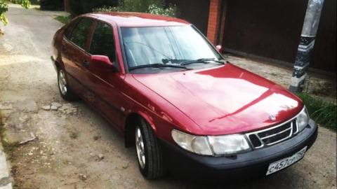

Всем привет.
Который месяц продолжаются танцы с бубном…
Топляк давит. Искра есть. Не работают форсы. Ну как не работают… 2 раза пшикнут и молчат. Глушит блок 4588877.
Хелп
Кто знает как обойти блок противоугонки?

Легко.
Возможно, Topa31 тебе поможет.
никак, ищи мотроник до 95 года без иммо. сигналку менять не надо пусть замки открывает. и не вздумай доп сигналку ставить после того как заведешь.
Отличная информация. В случае замены своей 900 на по живее, точно оставлю свой 94 год на донорство.
