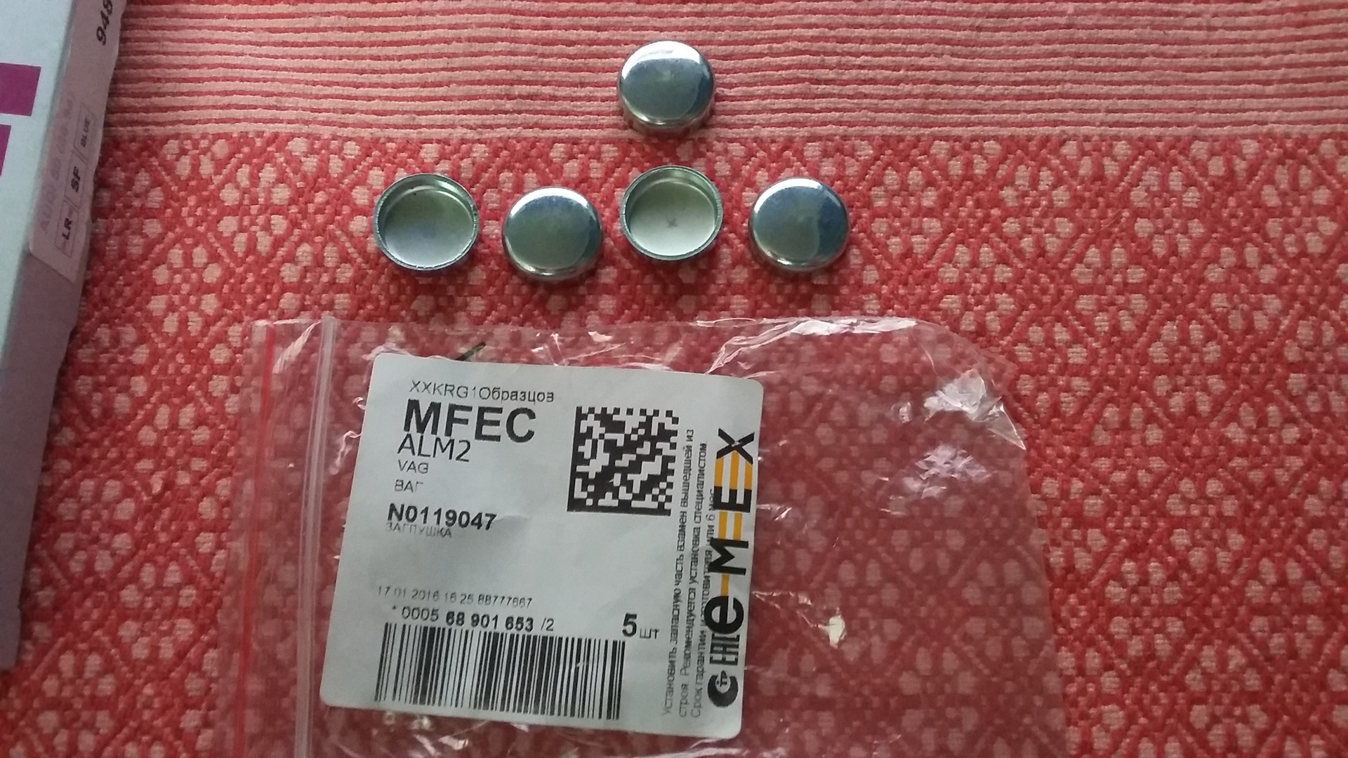

Что можно сделать с этой штукой? Сочится антифриз.
Ну так вот наконец то заказал заглушки. На всякий случай с запасом. Цена 130 тенге за единицу.
Если кому пригодится номер N0119047 VAG
Замена достаточно не простое дело, совет всем на будущее не выбивайте ее никогда, изза того что я пробовал выбить получилась борозда из под которой теперь даже с новой заглушкой капает. придется заливать эпоксидкой. Лучше взять шуруповерт и маленькое сверлышко просверлить потом вкрутить саморез и вытащить заглушку.

Приехали заглушки без всякой резьбы. Установка простая. Обмазываем герметиком забиваем молоточком.

Судя по етке там стоят пробки, только вот какие с резьбой или без хз

Не совсем отсюда сочится. Это патрубок менял. Та где по идее заглушено оттуда сочится
Купи патрубок 048121056A и все пройдет)))
