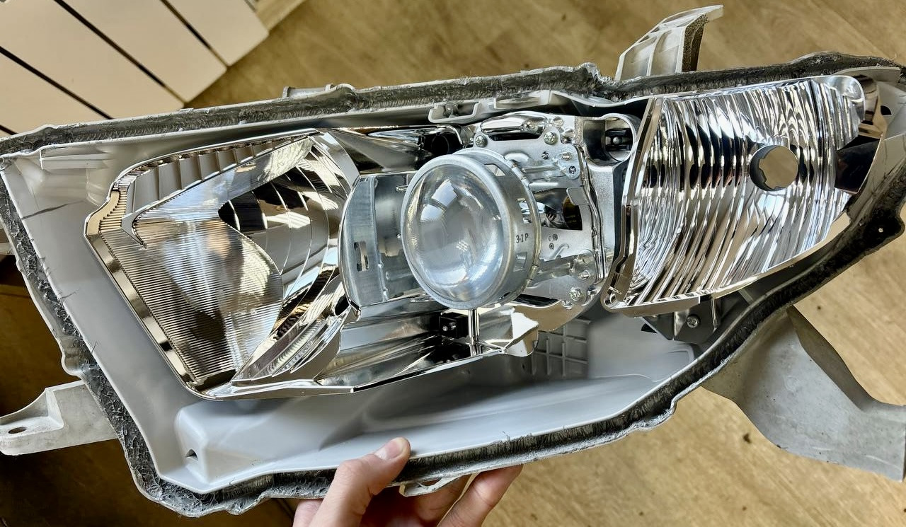

Меня, как и наверное многих, категорически не устраивал свет на toyota highlander, поэтому после замены камеры заднего вида, и устранения косяка с запавшей кнопкой подогрева пассажира, было решено отдавать машину в один из сервисов моего города занимающихся автосветом. На замену штатных линз ребята устанавливали хорошо себя зарекомендовавшиие модули Aozoom Sariti S1, и с их предложенным решением я спорить не стал, но помимо этих работ решил ещё их озадачить и другими вопросами по лампочкам 😅 Я попросил заменить лампы дневных ходовых огней на белые, лампы в противотуманных фарах на белые, лампы в подсветке номера сзади на белые, и лампочки в боковых зеркалах заднего вида на белые)) Такой вот я любитель белого света! ✌
И ещё, сами стекла передних фар — полируются с обеих сторон и снаружи заклеиваются в бронеплёнку.
Ниже прикреплю несколько фотографий разобранной фары, с родной линзой и уже с заменённым модулем.

По поводу эффекта до и после, могу сказать что это НЕБО и ЗЕМЛЯ. Просто насколько хорошего освещения дороги у меня не было наверное никогда. Я очень рад, что сделал это, в первую очередь для безопасности дорожного движения, потому как ездить с тем что было — ну просто невозможно, тем более на лето следующее мы 100% поедем в отпуск на моей машине. Я могу рекомендовать и линзы данного бренда (марки) и ребят которые мне их устанавливали в г. Сургуте.

Свет и правда сейчас очень актуален. КАк с правовой стороны, не подтянут ли за изменение конструкции?
Приветствую. Изменения конструкции не было, линзы как и лампочки запчасть.
Так лампы то поменялись, источник света ведь другой теперь.
По сути, источник света весь поменялся, а не диодную лампу в галогенную линзу воткнули, от фары остался только корпус. И это единственно правильный вариант установки.
Тут непонятно всё-таки, как могут истрактовать: "внесение изменений" или допустимое использование компонентов от других моделей на снятых с производства автомобилях
Я на 99% уверен, что данные работы не являются изменением конструкции. Вот если бы китайскую какую-то запупу поставил, тогда да, возможно можно докалупаться, но тут посути просто заменили лампочки. А на своей практике вовсе скажу так, человеческий фактор всегда есть, от сотрудников зависит куда больше чем он изменений в конструкции)) главное с людьми общаться вежливо и культурно, улыбаться, и тогда проблем можно себе меньше обрести на дорогах общего пользования))
