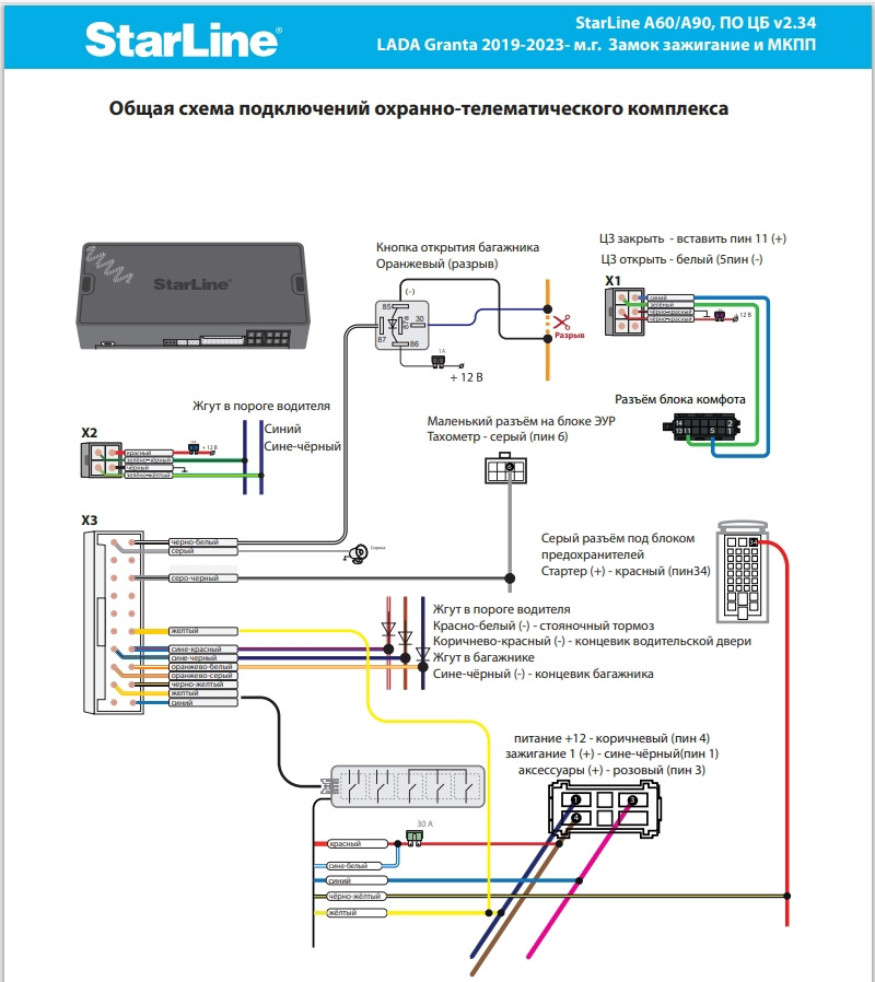

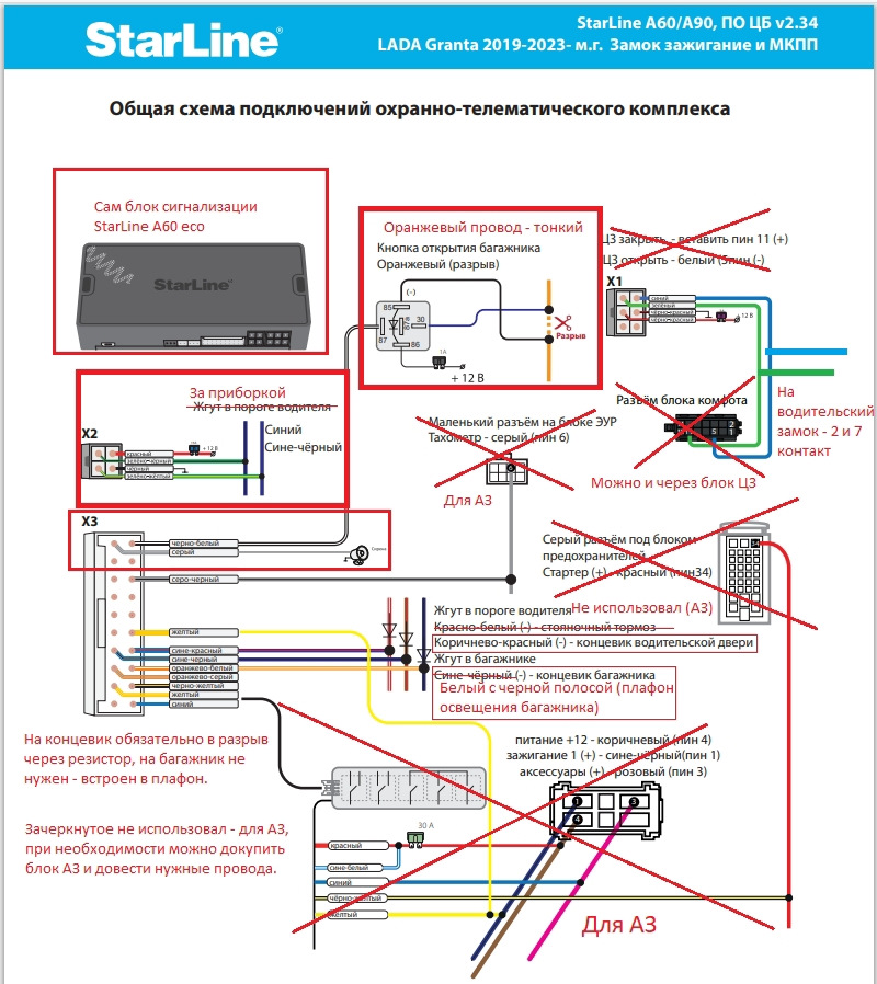

Выбор пал на сигнализацию StarLine A60 eco, она же A90. Простая сигнализация с возможностью доустановки АЗ если нужно.
Мне АЗ не нужен, но если понадобится, купить блок и подключить.

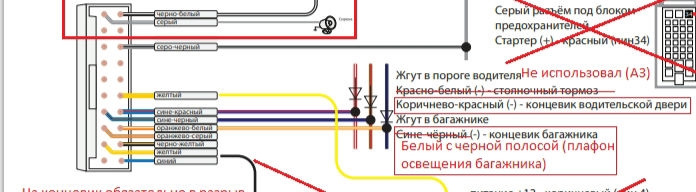

Исходя из этой схемы понятно, что нужно подключать провода открытия и закрытия через штатный блок ЦЗ, но я насмотрелся видео, где говорят о том, что нужно в водительскую дверь провести два провода на 2 и 7 контакт замка и будет счастье. Что ж, все понятно. Купил пины для штатной прокладки проводов через разъем от кузова к двери, провел провода, только осталось воткнуть в фишку замка и все. А нееет, пин от колодки магнитолы не захотел влезать никак, как показывали в видео и писали на форумах, опять озон, поиск, покупка, ожидание и вот пины у меня в руках. Прессую провода вставляю в фишку и собираю дверь обратно.

Снял приборку и установил подготовленный блок сигнализации со всеми проводами, протягиваю провода туда куда надо и начинаю подключать.
Два провода под капот для концевика капота (остался один после установки концевиков дверей) и сигнала (покупал отдельно).
Два провода на поворотники в жгуте за приборкой подключил путем врезки.
Ну и в пороге подключил то, что необходимо для работы сигнализации.
Вроде и все, можно собирать и проверять. Так и сделал.
Аккумулятор подключен, батарейка в брелок вставлена, звук — все хорошо. Жму кнопку закрытия — на брелке горит индикация открытой двери, но дверь закрыта!

Неделю (!) выноса мозга всем оказалось, что я прибором (мультиметром) пользовался не правильно, все прозванивается, предохранители целые, провода тоже. Что же тогда случилось? Разбираем приборку, все целое. Хм… Не собирая батя подключает приборку (саму плату) и, о чудо, загорается индикация открытой двери. Все собираем обратно и я начинаю подключать — опять не горит индикация… Оказалось, я не до конца вставлял разъем! Ужас…
Ладно, двигаюсь дальше. На брелке все равно горит открытая дверь. Поиск в Интернете, а точнее после вопроса ИИ "Обязательно ли подключать диод в разрыв провода концевика двери на гранте?" Ответ "Да" Задал я этот вопрос только после полного изучения мануала и схемы. Все понятно — провод концевика перекусываем и ставим диод из комплекта. Чудо произошло — дверь на брелке погасла. Победа! Этот вопрос решался неделю (!) да-да, неделю.
Двери все равно не блокируются. Да что такое-то?
Опять Интернет, форумы и оказалось, что я уже читал и видел, что замки дверей без электропривода, но не предал этому значения. Мда…
Что делать? Решения два: делать как в мануале — через блок ЦЗ и установить в каждую дверь активаторы или установить замки с электроприводом.
Я пошел вторым путем. Озон, поиск, оформление заказа, ожидание и вот все четыре замка в руках (каждый покупался отдельно, так как комплектом не было в продаже). Разобрал каждую дверь (а так не хотел) и установил замки с промежуточной проверкой каждого.
Начал с водительского и выявил косяк — провода на 2 и 7 контакт перепутаны, то есть при закрытии дверь открывалась, а при открытии — закрывалась. Поменял местами, заработало. С остальными дверями проблем не возникло. Все четко.

Пример установки "методом тыка" — воткнуть и далее разбираться с тем, что не заработало ;) Судя по тому, что не была сделана даже такая базовая вещь, как установка развязочного диода к концевику. Можно и так, хорошо, что не спалил ничего. Для этой сигнализации обращаться в сервис по установке, наверное, будет стоить столько же, сколько и сама сигналка.
По всяким сайтам с поиском как установить не обязательно шариться, на install.starline.ru/ практически для всех сигнализаций и для разных комплектация авто есть подробно расписанные этапы установки с картинками. Там же есть "Азбука установщика" с основами (support.starline.ru/uploa…34ae46a710734ee86222f.pdf )
