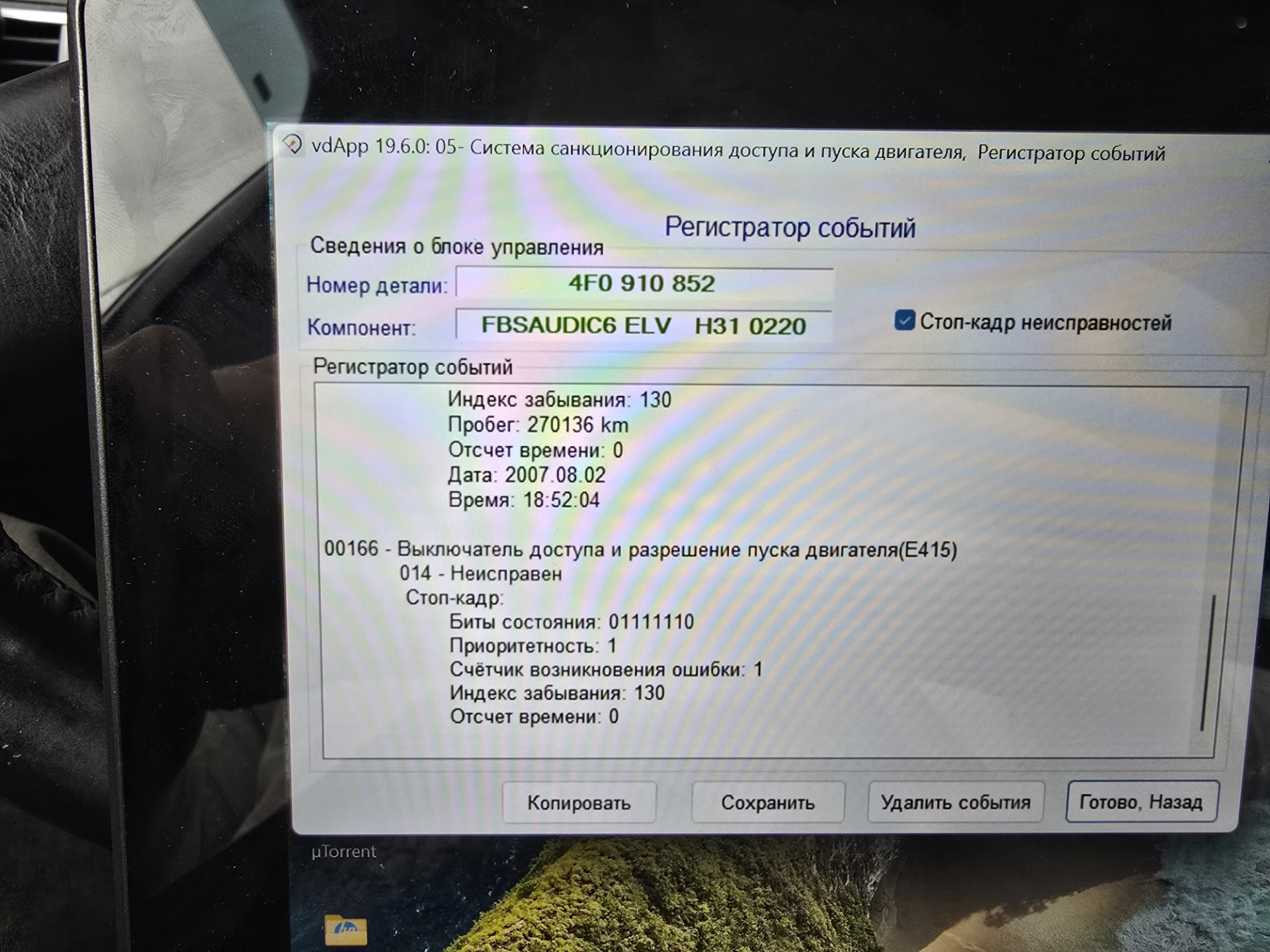

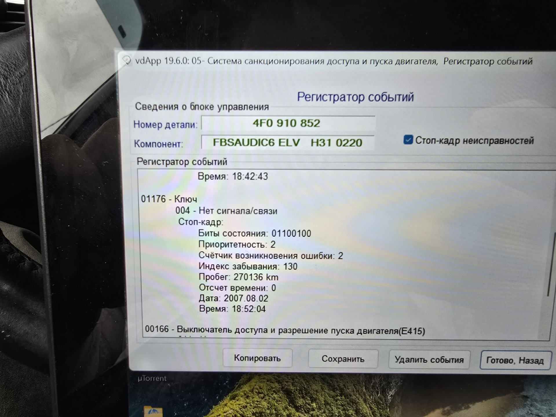

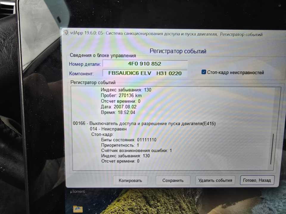

В одно прекрасное утро, сел в машину, провернул ключ, а машина не ожила. Подкинул Васю, нажал аварийку и полез в ошибки 5го блока. 2 неисправности по замку зажигания. При удалении выскакивают только когда вставляю ключ. Порывшись на просторах интернета, понял что нужно брать другой замок, заказал сразу два. Теперь жду как прийдут и буду пробовать подкинуть новый.
Люди пишут что может быть проблема в микровыключателях личинки замка, но ждать их столько же, сколько и сами замки. Заказал и их сразу 5 штук.
Благо есть подменный автомобиль.
Всем благ, всех обнял и до новых встреч!

У меня была такая ситуация, умер блок который в рулевой колонке…
Не будем загадывать заранее. Продумываю и такой расклад событий. 50/50. На команды от ключа реагирует, на связь выходит.
Я чисто написал свой вариант, конечно может быть иначе, не все болячки одинаковы…
У меня машина открывалась с ключа, закрывалась, вставив ключ в замок зажигания работал только ммi, все остальное глухо …
Скорее всего блок который под рулем, а не замок )с замками обычно проблем нет)будешь менять бери с реста)они более живучие
Посмотрим как прийдет. Я нааборот сколько читал, все на замок грешили. Есть конечно вариант с микровыключателями в блоке, что на блокировке руля, но блокировка руля была отключена. )
Блокировка здесь не причем, все ключи прописаны в этом блоке
J518. Читал, знаю.
У меня в случае чего есть донорский блок.
Менял у себя микрик на засыпание и закрытие авто. Купил такой же по как у меня замок зажигания, машина не запустилась…
Вопрос почему ?))
Я разобрал замок, микрики чуть сьедены, но не так прямо критично, так что перестраховался и купил пару замков на всякий случай… Заодно с поддержкой кейлесс. Ждать их еще до числа 11. Как прийдут, буду пробовать, благо подкинуть новый пару минут
