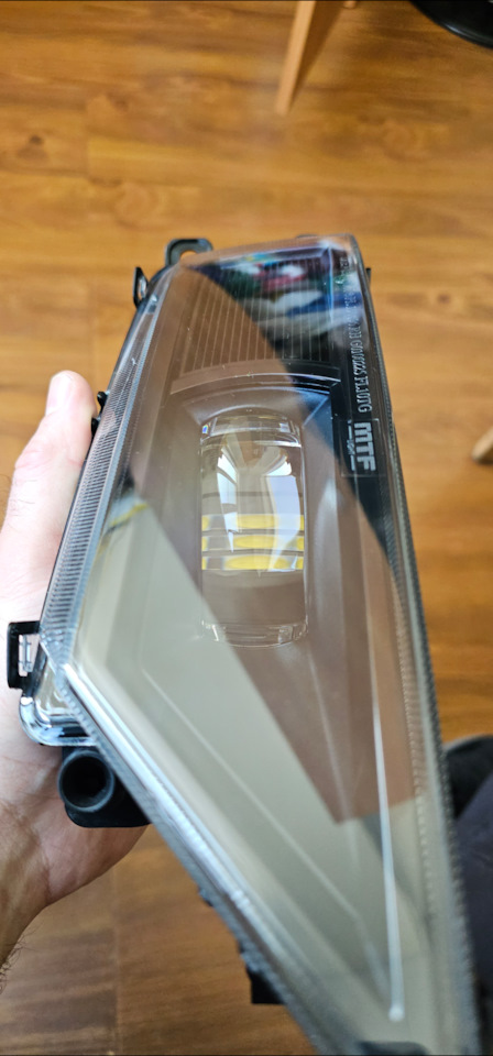

Где-то с пол года назад на просторах Драйва увидел у людей противотуманные светодиодные фары MTF Light FL10TGB, мне понравились они тем что они темные, соответствуют стилистике головной оптики. В целом у Тигуана отличные диодные фары, противотуманки особо и не требуются, но вид штатных немного выбивается из образа, фары темные, а ПТФ светлые, серебристые и свет разной цветовой температуры.
Жаба душила, но выглядят МТФ хорошо. Нашел все записи на Драйве об этих ПТФ, написал пользователям. Большая часть людей ответили что все хорошо с ПТФ и они довольны, никто не сказал что пожалел о покупке.
В итоге месяц назад купил их. Взял в Руси, часть оплатил бонусами, вышли в 12300 руб.
В официальном магазине:
Светодиодные ПТФ FL10TG это светлые.
Светодиодные ПТФ FL10TG BLACK это темные.
Коробка с ними была еще в этом посте, тут тоже упомянул об обновке, но никто не не написал и не догадался. Ну и ладно, видимо я не смог заинтриговать.

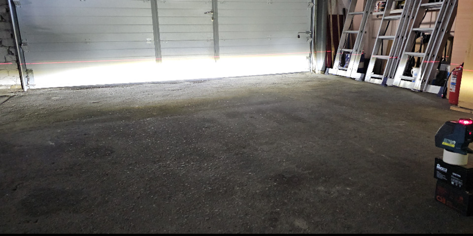

7. Регулируем настройку света ПТФ.
Регулировал на воротах, ориентировался примерно по штатным ПТФ.
Регулировка элементарная, винтом, вверх и вниз.
Так высоко они были отрегулированы с упаковки с завода.
Так опустил, примерно как заводские были.
Ну и несколько фото для сравнения света и внешнего вида.
Сверху на фото штатные, снизу МТФ.
А тут слева штатные, а справа МТФ.
Мне нравятся как светят и как выглядят, посмотрим как будут работать.

надо же было правильно их отрегулировать) чтобы народ не слепить. на самом деле минут за 15 все подготовил и настроил как надо
Да, там быстро, теперь сам знаю, тоже морочился, только уровня лазерного у меня не было
