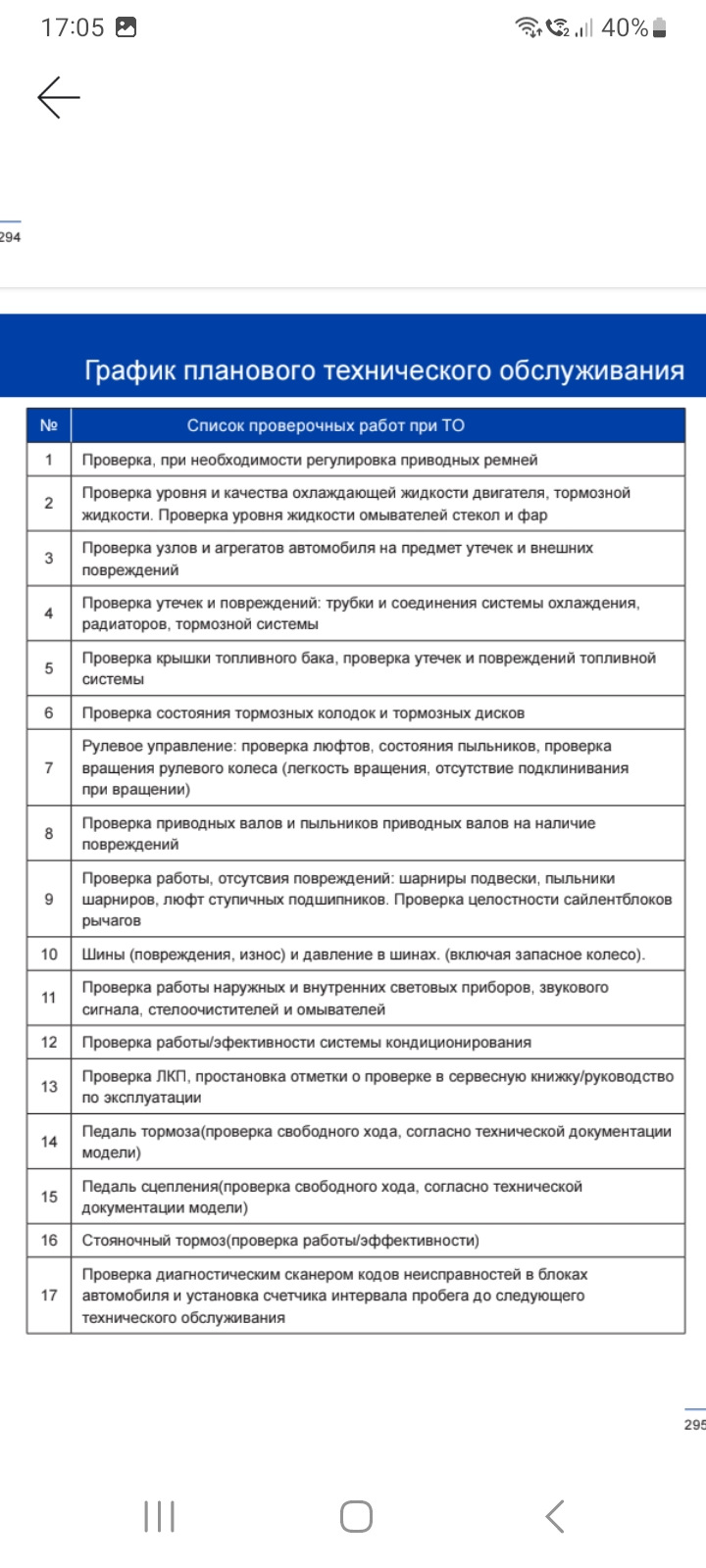

Не хочу ввязываться в рассуждения что лучше, дилер или сторонний сервис . Тут каждый сам решает исходя из своих возможностей, желания и в целом отношения к автомобилю . Но, если уже быть объективным, то регламент ТО 1 на моноприводе это далеко не только замена масла ДВС и фильтров . И разница, которую вы сэкономили, будет не такой, если всё делать так как это предписывает завод .
haval.ru/JOLION_7199926791952351002.pdf
Регламент
Ещё про один листик забыли, все пункты должны выполняться на каждом ТО .
Всё было осмотрено и проверено
Вы думаете дилер все это смотрит? 🤣
При чём тут дилер ? Цена на все эти работы в любом сервисе будет выше той, что указали в посте .
Притом что это никто не смотрит. И по сути ненужные и необязательные работы
ну почему -возможно не весь список, но смотрят, видел своими глазами, мне и подвеску смотрели и уровни жидкостей проверяли и колодки замеряли и ступицы смазывали, колесо одно подкачали, замки смазали… на ТО-1, но конечно все это можно проверить/посмотреть и просто в сервисе и даже бесплатно
Я пока у дилера сидел и тупил в их камеры рем зоны тоже видел, как машины шатают, перебирают освещение во всех комбинациях ( я вно проверяя лампы и тд ).
Здесь скорее нужно просто найти хороший дилер, везде существуют адекватные мастера.
Так же никто вам не запрещает попросить их отдать вам старые запчасти и попросить показать что они действительно поставили новые. Да это лишний гемор и время, но вы за это заплатили, вы имеете право оценить качество услуги
Если поехать в первый попавшийся сервис из поиска в интернете — то наверняка будет выше🙂
Я сам постоянно мониторю состояние своего автомобиля 🙂 Колодки уже менял, жидкости проверяю, "Проверку ЛКП" явно постоянно сам делаю 😁
