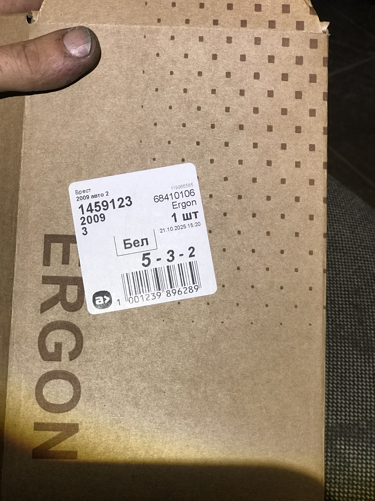

В продолжении прошлого поста про зеркало, я решил купить новую стекляшку! Заказал и вот она в руках! На вид сделано не сильно плохо, значит ставим! Снимаем старую стекляшку, снимаем накладку зеркала, снимаем все зеркало целиком чтобы на столе протянуть провода, так легче! Загвоздка оказалась в пинах, я наивно думал, что если у меня много проводки от японцев, то я быстро их подберу! Поиски сильно затянулись! Единственные псины подошли только от фишки на Твиттер, осталась от донорской двери! Дальше припаиваем псины к проводам, жгутуем новую проводку! И протягиваем, чуть подразбирая! Протянул, теперь паяем фишки для подключению к стекляшке и собираем зеркало обратно! При установке стекляшки надо убрать остатки отливки пластика! Стекляшка становиться очень туго, пришлось очень сильно аккуратно все защелкивать! Дальше все собрал проверил и зеркало греет! Кстати у зеркала больше обзорность, надо привыкнуть, зато бордюр при парковке хорошо видно!

Хорошая дороботка, артикулы зеркальных элементов с подогревом в студию!
Прошу прощения! Не загрузил фото!
В какую цену они вышли ?
Менял только одно! Можно купить па WB ! Купил у запчасников чуть дешевле! Обошлось зеркало 85 бел.рублей
