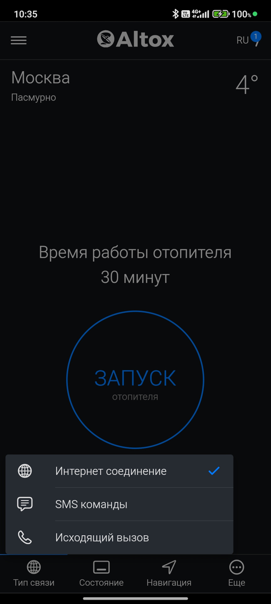

Добавляем новое устройство:
И получаем во такой главный экран:
Внизу можно выбрать тип управления:
Узнать состояние:
Отследить автомобиль в навигации:
Добавить таймеры:
Можно посмотреть подробную всю информацию по работе подогревателя, движения и стоянок:
Можно вывести все параметры в кликабельный график либо вывести все треки и иметь полный мониторинг всех передвижений автомобиля:
Трекер так же ведёт учет пробега одометра и имеет счетчик моточасов который включается автоматически после запуска двигателя, то есть определяется по повышению напряжения в сети. А поскольку я использую солнечную систему для заряда акб, а так же дома автомобиль подключен к внешней сети 220в и акб всегда заряжаются я отключил этот параметр, так как он в данном случае бесполезен, счетчик тикает думает что двигатель запущен.
Эксплуатация за несколько дней показала в правильности выбора. Работа очень стабильная, быстрый практически мгновенный отклик на команды, по интерфейсу все устраивает целиком и полностью. Единственное не хватает слоев карт например Яндекса. Но это платный сервис и его в принципе могут добавить за абонентскую плату. Потому будем пользовать osm слоем бесплатно.
