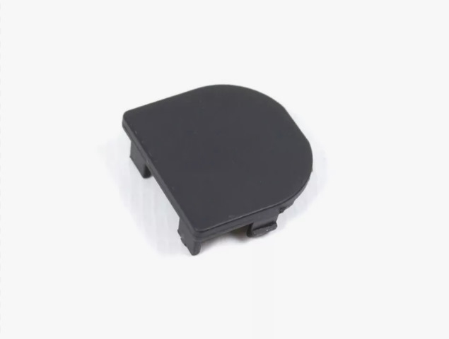

9. Поручни (потолочные ручки) — 8450042061 (левый, нужен 1 шт.) и 8450042060 (правый, нужно 2 шт.)
Приходят в комплекте с винтами, но без заглушек.
10. Заглушки поручней — 8450032834 (нужно 6 шт., по 2 на каждый поручень)
