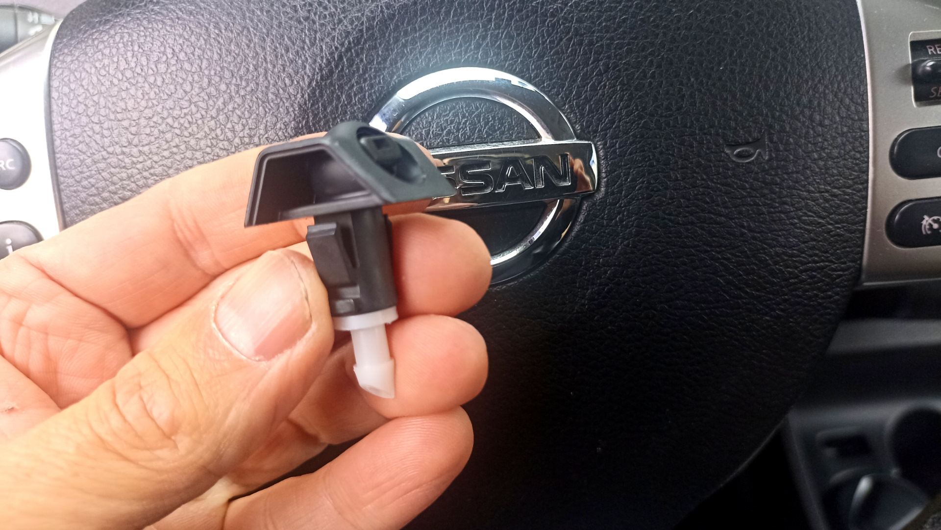

Заметил тут на днях, что правая форсунка стала как-то печально поливать))

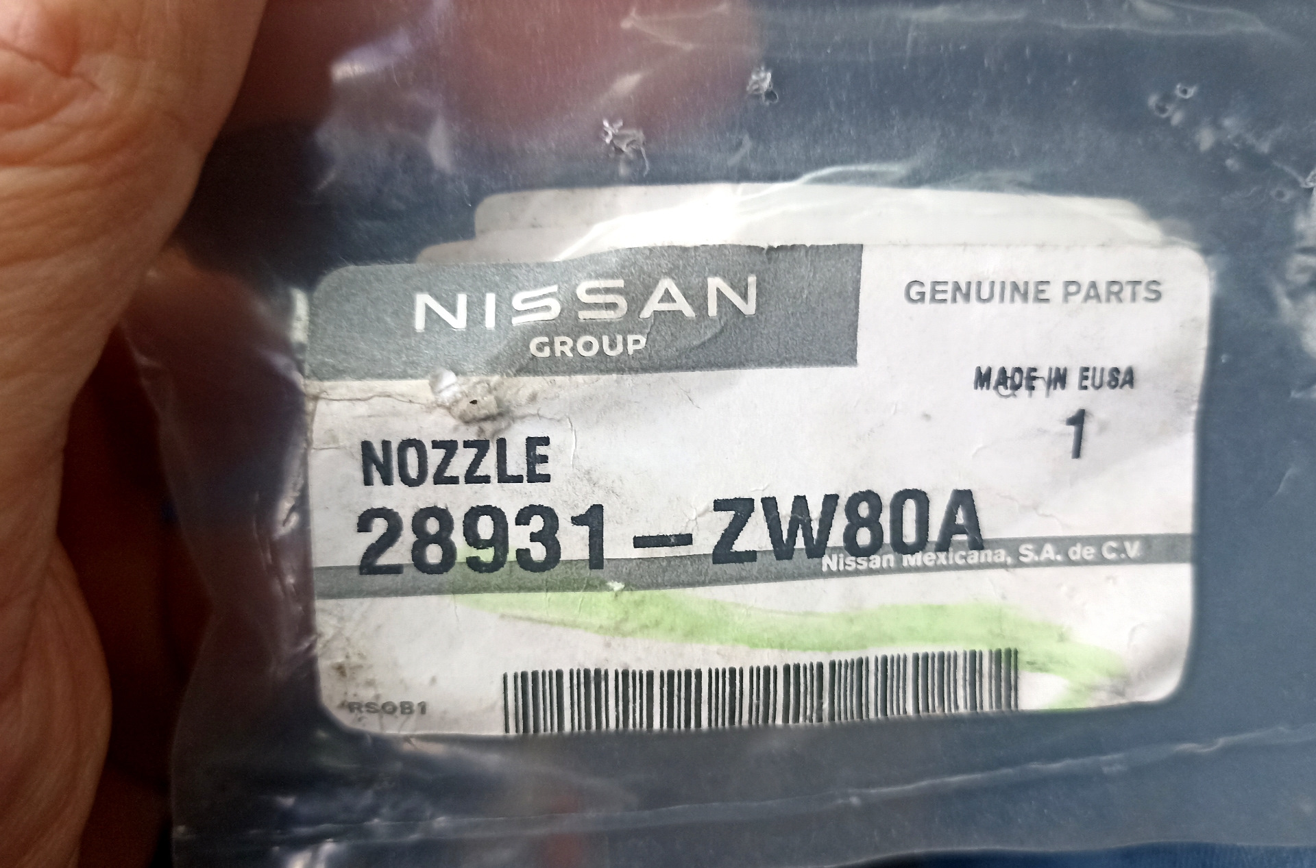

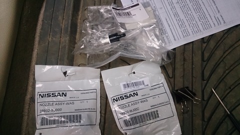

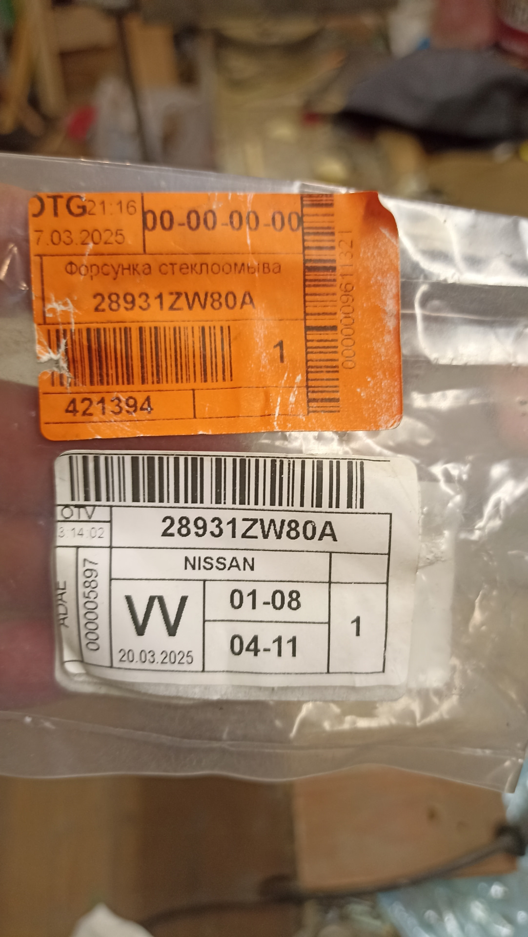

Неожиданно легко нашёл оригинал!)) В "Руси" стоит чуть больше тысячи рублей (не реклама!). Можно было и подешевле взять, но надо было куда-то ехать, а этого ужасно не хотелось.

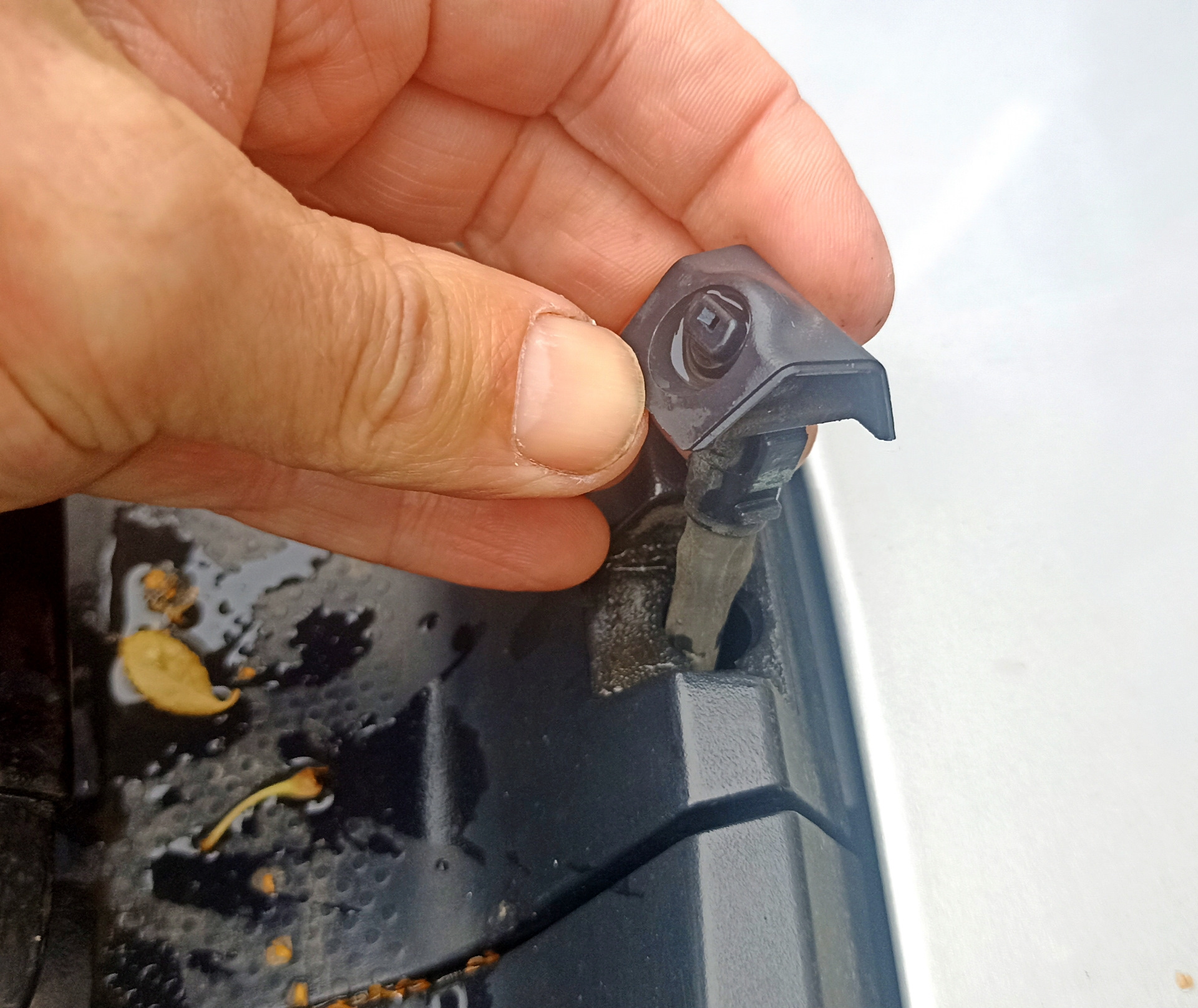

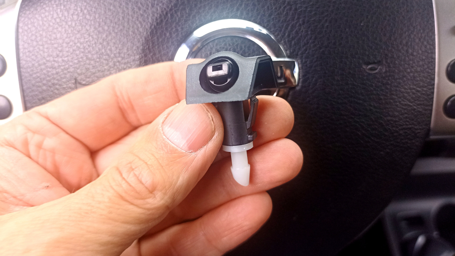

Несколько сложнее оказалось с заменой. Ютуб подсунул мне ролик, где человек снимает дворники, жабо и все сопутствующие! К счастью в другом ролике человек (значительно более умный) показывает, что ничего разбирать не нужно. Просто отвёрткой подковырнуть форсунку и всё! И правда, форсунка выдëргивается просто руками, даже без отвертки. А вот дальше труднее — она не хочет выниматься из трубочки. Делал несколько подходов — безрезультатно. Тянешь до дури, чувствуешь, что предел прочности трубки не за горами.
В итоге на работе погрел соединение строительным феном (без фанатизма), а потом подковырял тонкой острой отвёрткой.
Короче, всем совет — делайте эту процедуру, по возможности, в тепле или в тёплую погоду.
Ещё рядом с правой форсункой есть пластиковый лючок в жабо, сняв который, получаем доступ к трубке (которая, естественно, после выдергивания форсунки, запрыгивает под жабо))) С левой, в этом отношении, похуже…

На Мексику дорестайл же пойдет? Вроде такие же
По-моему, такие же. Но на 100 процентов не уверен.

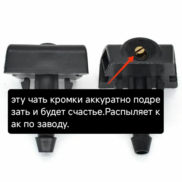

Приветствую.Веерные себе год назад ставил, так тоже выставил максимально вверх, но били низко.Что сделал, аккуратно по верхней кромке (где сам распылитель) канц.ножиком снял немного слоя.По итогу все четко распыляе
А я увидел в этом посте артикул и вот с озона заказал, цена смех

Поставил — сразу в правильное место поливает.
Но, по-моему, такая регулировка отсутствует. У неё сама форсунка с горизонтальным отверстием только поворачивается вокруг своей оси.
Это я со старой поигрался — пытался понять что с ней случилось.
Не, она не только вокруг оси, она и вверх-вниз, влево-вправо тоже, только вверх мало, или брак у них заводской часто встречается
