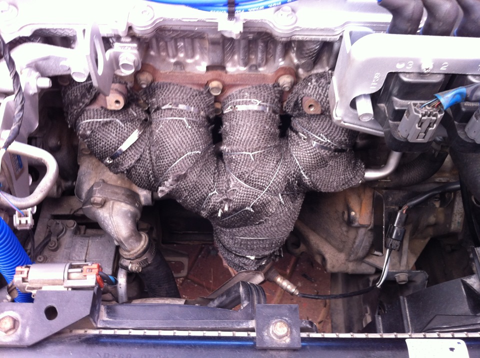

Вчера с Алиэкспрес получил рулон термоленты ширина 5см на 10 метров длинны
А утречком сегодня начал сей Не лёгкий труд по обмотке паука \выпускной коллектор \ …не снимая его ибо надо ещё докупать прокладку .нафик
Больше в жизни этим заниматься не буду однозначно ! Работал в перчатках но один хрен это стекловата + не удобно мало места …
Обмотал на совесть грохнул туда 8 метров \только на сам паук \ + обвязал вязальной проволокой для надёжности …Делал всю работу у друга на работе \у него между цехами натянут большой тент от солнца \
Закончил я работу и поехал домой максимум 10 минут от места работы \ движка только разогрелся \ …начинаю парковаться задом и вижу Сизый Дым из под капота \ может проводка загорелась ?! \ быстро достаю ключ из зажигания и быстро смотреть что горит !.. Всё в норме я потом вспомнил что продавец этой термо ленты предупреждал что Лента \КРАСКА НА СТЕКЛОВОЛОКОННОЙ ЛЕНТЕ должны Обжарится \ …Положительная сторона от проделанной работы это Уменьшение температуры под капотом реально это работает …в…Роcсии я это бы не делал но в Израиле П …ц как жарко

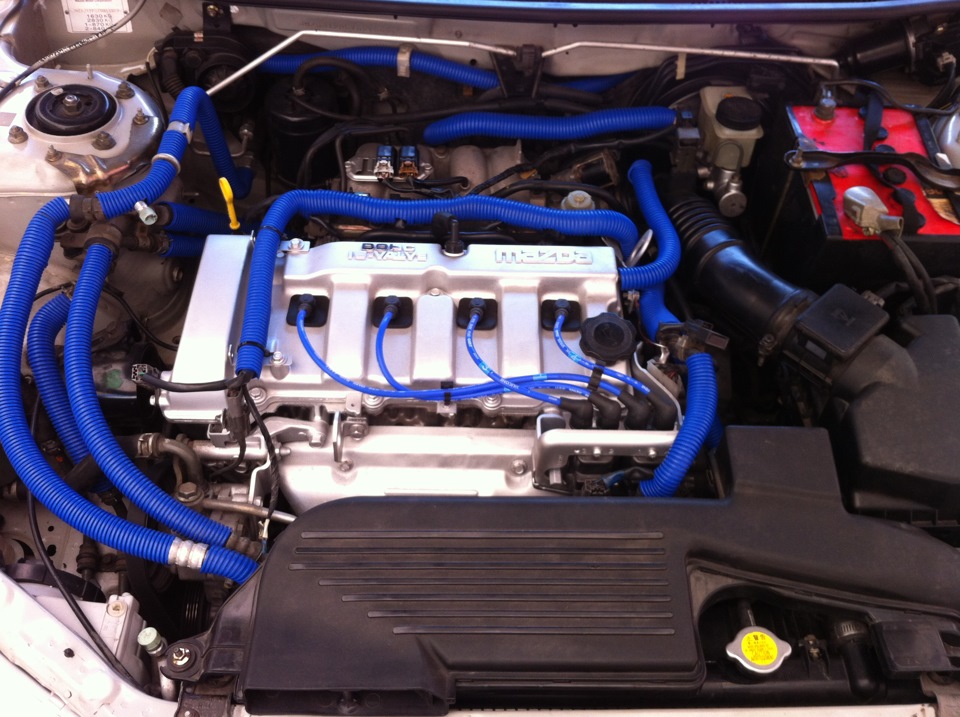

А синий шланг тоже с алиэкс?
проще …куплен в хозяйственном магазине это гофрированный пластик используется для защиты установки труб и электрических проводов

да .ещё когда будеш обматывать \замочи ленту в воде как шашлык на 5-10 минут \ это для того чтоб не дышать стеклопылью да и наматывается плотнее \смотри на ютубе \
Ок, спасибо
tamnun
Кстата, как в ходе эксплуатации? не прогорела?
все на месте …не прогорела
на сухую наматывал, не мочил?
Наматывал на сухую с натяжкой
slava157
Подскажи по поводу ( в чем. Разница наматывать на сухую или на мокрую ?! На мокрую наверно меньше пыли в работе и все )
Мокрая плотней наматывается, когда высыхает натягивается, ну и пыли меньше
Да там места между 4 трубами вообще практически нет ( покатаюсь так месяц и если будет обмотка болтаться то переделаю )
