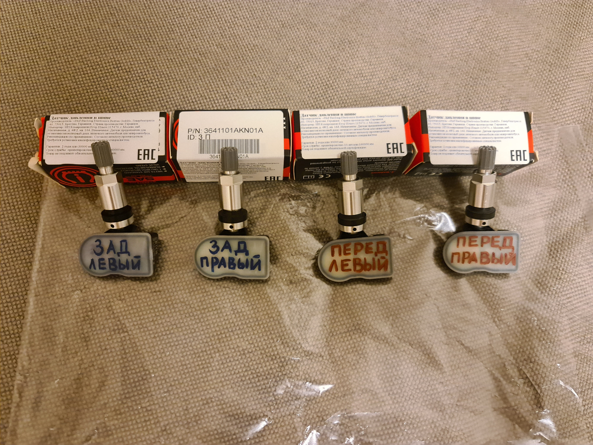

Для летнего комплекта колес (диски и шины) нужен второй комплект датчиков давления.
Еще 8 лет назад мною был обкатан вариант с клонированием датчиков давления на Haval. Кстати те датчики все еще работают. Пришла пора сделать клоны и на Poer.
Хотел сделать это самостоятельно через сканер Autel MaxiTPMS PAD, но к сожалению он уже не обновляется и не поддерживается производителем. Если ID датчиков на Haval H9 сканер прочитал без проблем, то с датчиками Poer вышла проблема: то ошибка вылетала, то он не мог прочитать датчик, то ID были явно не те.
Пришлось обратиться в контору Alltpms.ru, где я купил новые датчики и попросил их считать ID старых и клонировать на новые.
Штатные датчики работают на частоте 433 Мгц, так что в принципе любой программируемый датчик, работающий на этой частоте, подойдет. В alltpms.ru было 6 вариантов.
Однако по опыту Haval H9, на который я поставил моночастотный датчик Autel на 433 Мгц, я знаю, что после долгой стоянки они могут временно теряться.
Решение давно найдено — это двухчастотный датчики Autel 1Sensor, работающие и на 315 МГц и на 433 Мгц. Почему-то с ними такой проблемы нет. Решил не экспериментировать, их и купил.
Каталожный номер оригинального датчика 3641101AKN01A.
Оригинальные датчики успешно прочитались тоже каким-то Аутелевским сканером.
На коробку каждого датчика нанесли наклейку с его местом. До шиномонтажа я дополнительно каждый датчик самостоятельно подписал.
Все просто, быстро и понятно.
Датчики вышли в 11 000 рублей, их клонирование — 1 000 рублей.
