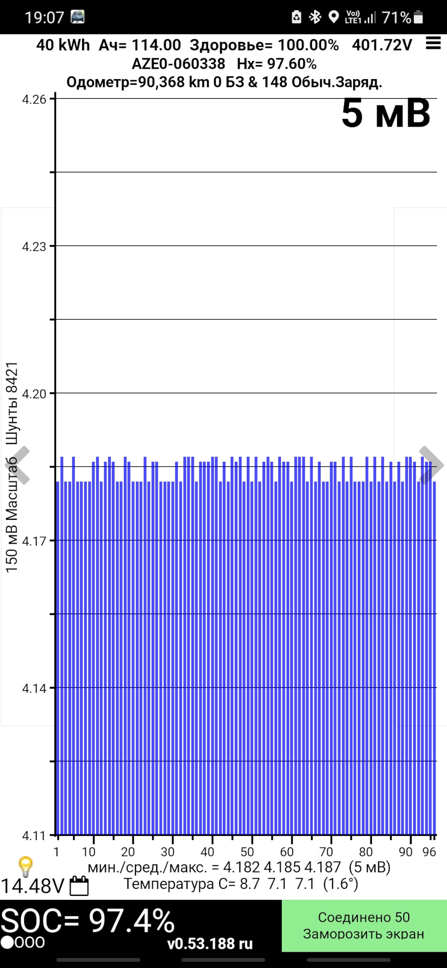

Ну и скриншот с Лифспая.
Почему то ремейн в лифспае не отображается, может оттого, что батарейка не родная…

Больше года как перепаковали мне, при 23% заряда по памяти всего 7мв
tandr77
А сколько должен быть?
Не больше 20-ти
