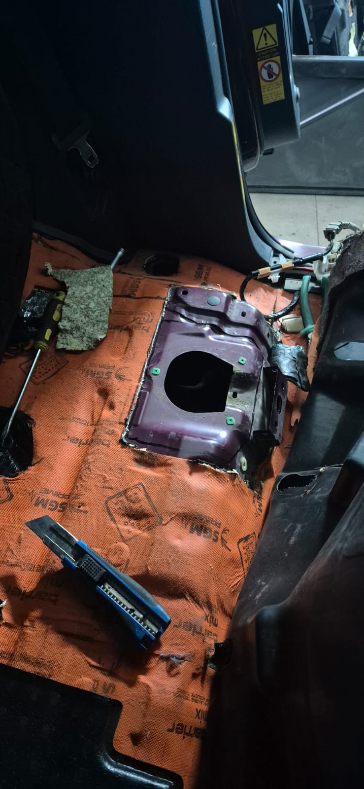

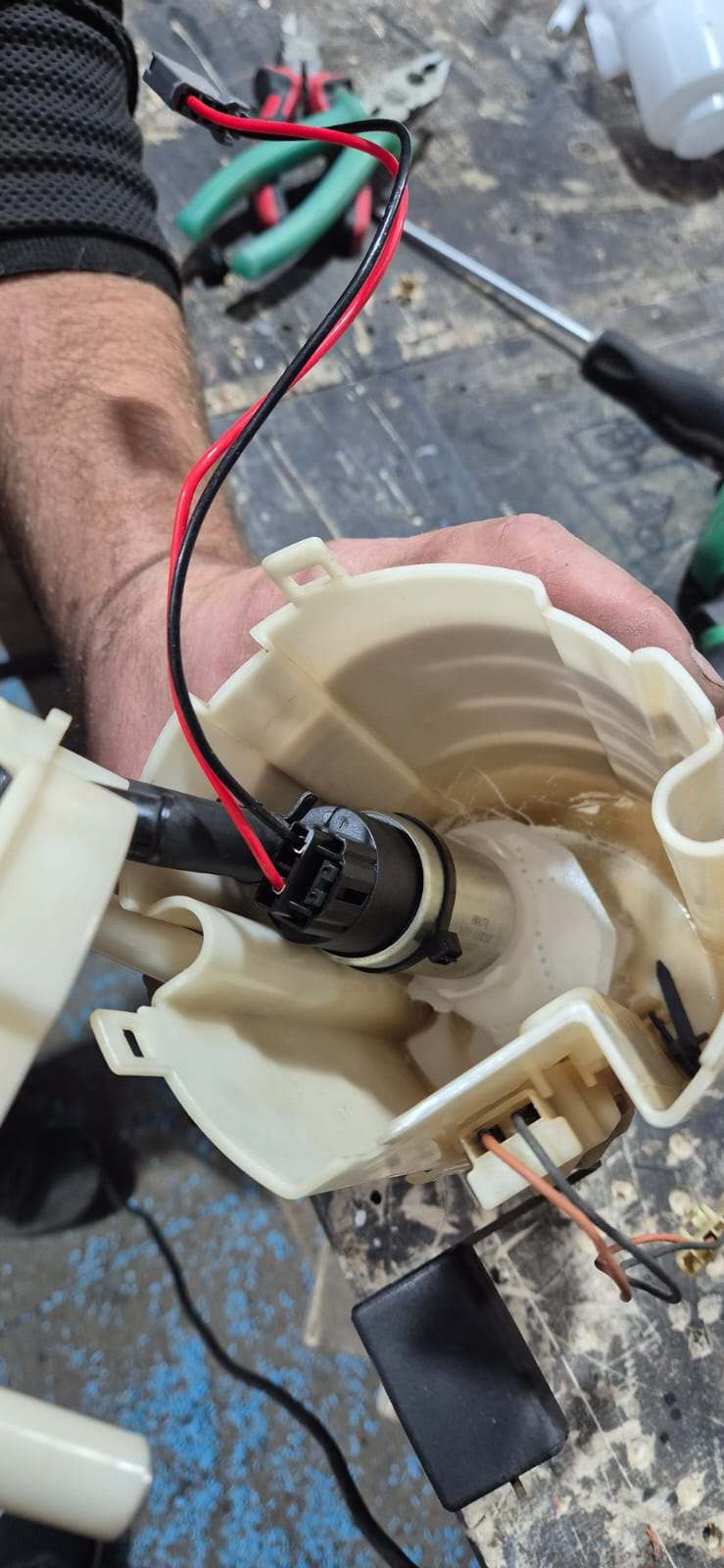

Всё у Японцев ладно, но порой находишь мелкие недоработки, которые тратят кучу времени и сил на то, что можно сделать за 15 минут и одним ключом… В этот раз крякнул топливный насос, да и в самое неподходящее время, а именно по по пути с Приморья, на трассе…) Благо умирать он решил не сразу а постепенно, даёшь больше 3500 оборотов и видишь чек и обороты ниже 1000, сбрасываем ошибку и едем 600 километров в умиротворенном стиле.

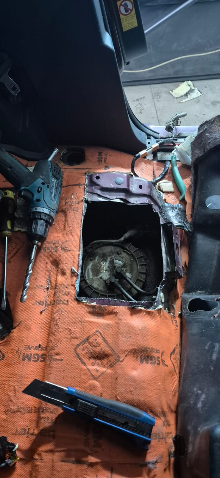

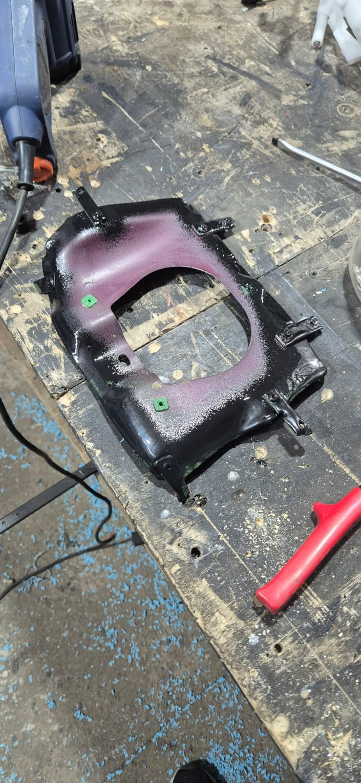

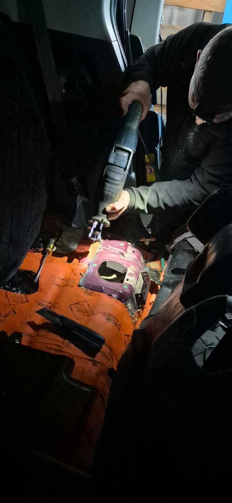

Добравшись домой был куплен насос (по незнанке купил всю станцию) и при помощи умелых и добрых рук Андрея (нашего одноклубника) за что ему в очередной раз огромное спасибо, мы без снятия бензобака поменяли насос проведя хирургическое вмешательство в кузов Фуджика. Всем советую провести данную процедуру заблаговременно, дабы потом не тратить уйму времени и сил где нибудь в чигирях меняя это всё со снятием бака.
Да и в сервисах будет чек за замену гораздо ниже.

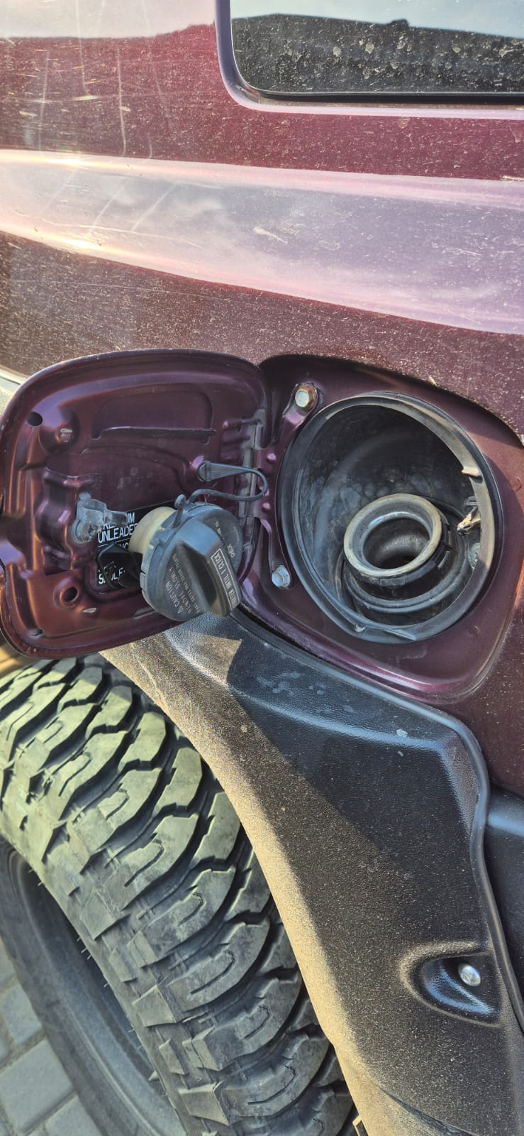

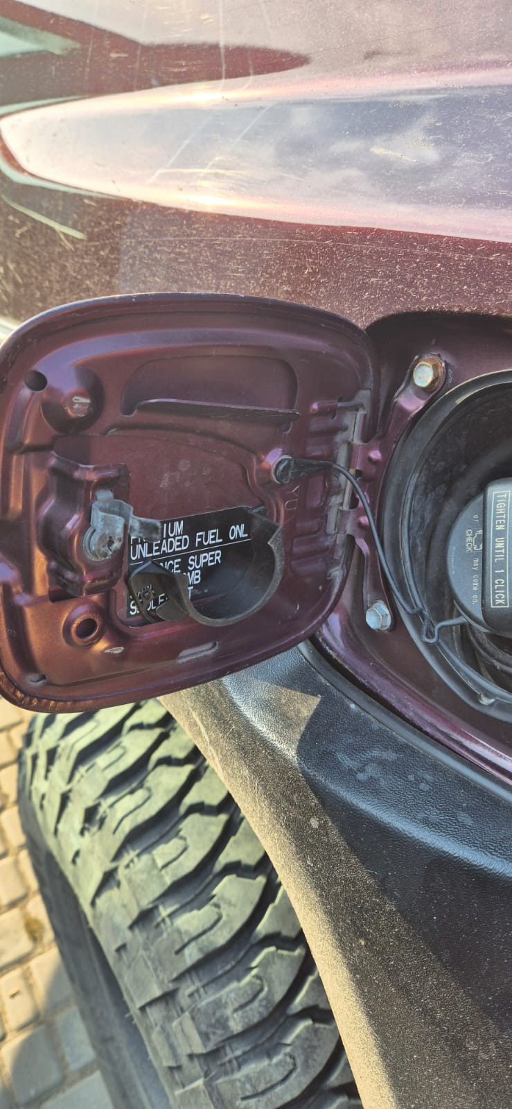

И в конце маленькая доработка для крышки бензобака купленная на озоне: www.ozon.ru/product/krons…lotnitel-lyuka-792078075/
Вставляется без сверлений и шуруповерчений в пазы крышки, мелочь а приятно…)

на каком пробеге накрылся насос?
легко открутили крышку насосной станции?

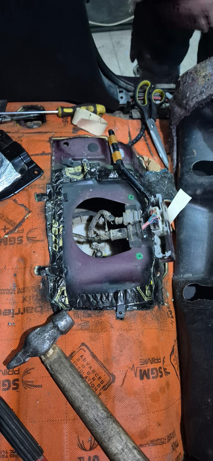

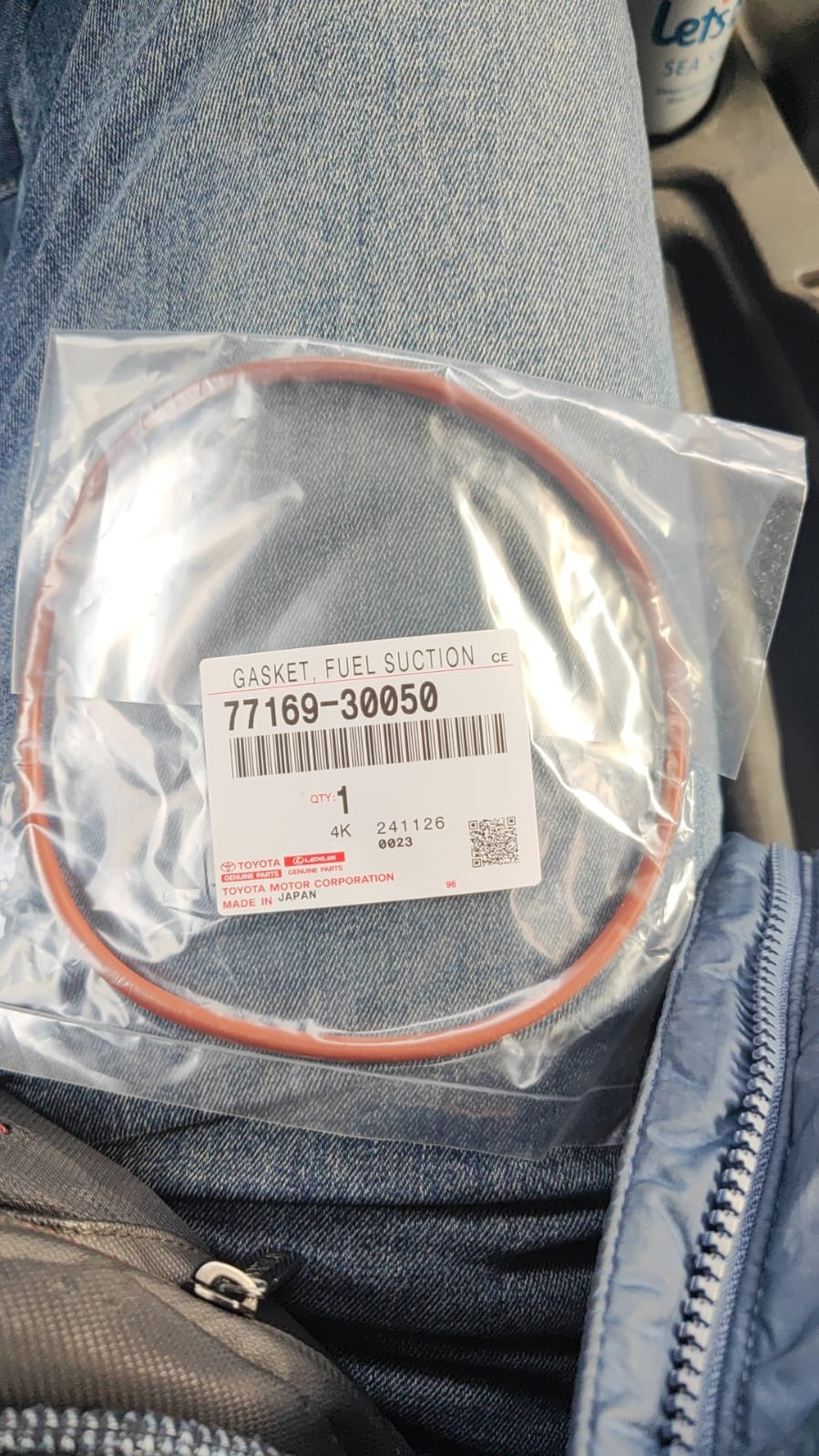

эта уже не первая замена насоса на машине, ранее прежний хозяин менял, стоял не родной, поэтому не могу сказать сколько отбегал этот. Крышку просто руками не открыть, молоток и тупая стамеска в помощ, так же и закручивать лучше. Главное не забудьте про резинку, после откручивания крышки старую на место уже не вернуть, она растягивается.
Новую резинку брали?
Мы бак на этой неделе снимали, резинка расширилась, но встала норм.
Мастер отказался резать днище))
3 раза бак снимал :)
Да, новую купил за 250 рублей…) старая совсем растянулась и никак вставать не хотела. На самом деле много кто уже сделал абгрейд и вырезал лючок, это очень удобно в будущем, мастера не всегда хотят брать на себя ответственность.
а номера резинки не будет? на всякий :)
у меня тоже в планах было резать. не придумал чем, просто))
на фото же )) 77169-30050

сабельная пила или лобзик, болгаркой точно не надо .
Думаю, инженеры таким образом сделали защиту от дурака) сам столкнулся с такой проблемой. Проверяйте ремень, который держит бензобак. Он может быть уже уставшим…
От дурака никакая защита не сработает…) про ремень писал ранее, уже поменял, он у меня как раз во время поездки на море решил треснуть. Одно хорошо в этих тойотах, чек не блокирует машину и можно ехать ещё а не заказывать эвакуатор куда нибудь в лес…)
Я тоже на 150 ом лючок с салона запиливал .
