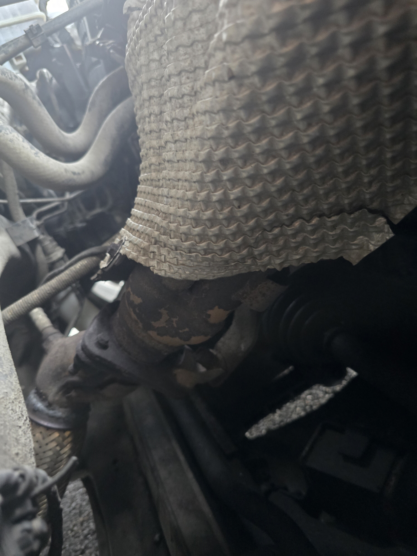

Когда только взял машину, гофра уже начинала пропускать. А в один прекрасный день, когда я ехал по трассе и пошёл на обгон, её порвало окончательно. Поэтому сразу записался в ближайший ремонт выхлопа и утром поехал менять
Заодно проверил состояние катализатора, еще походит.
Во время замены гофры, увидел мёртвые задний фланец и сразу заказал новый и через пару дней поменял и его.
Так же появилась проблема с защитой топливного бака, оторвались уши крепления, она просто отвалилась и лежала на глушителе. Пришлось снимать.

Как то странно определяли состояние катализатора. По задней части.
Это передняя часть, каталик стоит за гофрой
SpruT1975
Для наглядности
Так это дожигатель а в коллекторе смотрел?
Нет там в моей комплектации, на 2.0 стоит в коллекторе
Двигатель G4KE?
G4KE
Ну вообще-то там должен быть кат коллектор
Но он один и только там, где я указал и как мне подтвердили на двух сервисах, так и должно быть. В прочем это подтверждает расположение датчиков кислорода, один перед катом чуть выше гофры, второй прям за катом. В коллекторе ничего нет и никогда не стояло

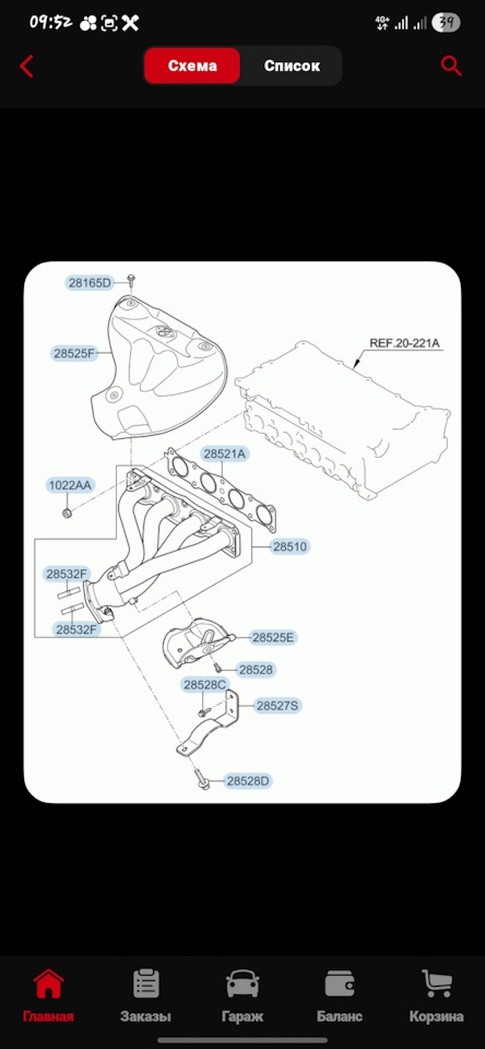

А можешь фото коллектора сделать просто интересно
Сверху тепловой экран, сбоку плохо видно, а снизу пока нет возможности
Да нету вроде банки. Странно. Может паук уже переделанный.
Все родное, не во всех комплектация она есть, я еще при поиске машины узнавал и проверял, чтобы только одна за гофрой была)
SpruT1975
По автодоку коллектор родной, без катала)
Ну и слава богу)))
