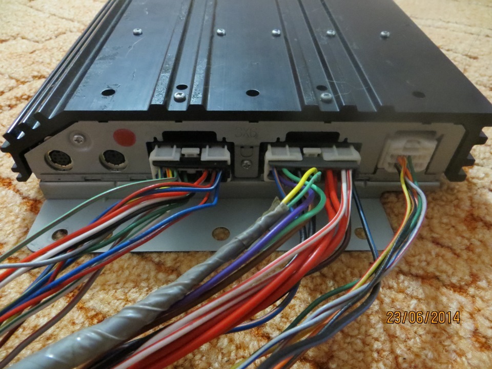

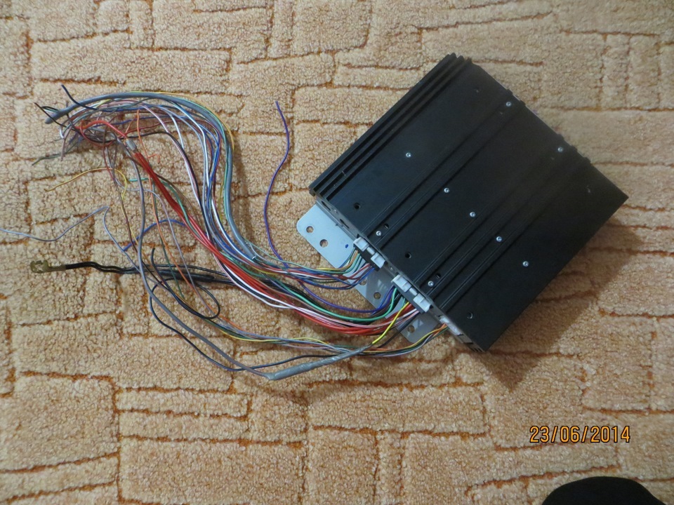

Есть усилитель Rockford CV-0MW7B51. (Фото взяты с интернета так как нету возможности скинуть свои)
Хочу подключить его к простой магнитоле. Нашел даташит на него, но чет не могу разобраться. Там есть 3 кабеля плюса и 3 минуса. Я их смотал, подключил от 12В, позже на усилке нашел FL +/- и FR +/-, мне сказали что это может быть входы чтобы подключать магнитолу к усю (типа RCA) ну я подключил, но подключил не от выходов на магнитоле RCA, а от канал на динамики. Сам динамик подключил на усилитель на канал где пишет на картинке ''Левая передняя дверь''. В общем запускаю мафон, включаю песню, но ничего не играет. Может усь не включился? Подскажите что дак как его подключить и стоит это делать, или он не совместим с простыми магнитолами? Мафон DEH-P5850MPH

Желтый провод 13 из разъема P002 — это управляющий усилителем цифровой сигнал. Его можно получить из китайского переходника для asx, outlander, pajero для подключения нештатных голов к усилителям рокфорд. Имхо овчинка выделки не стоит. Без комплектного саба и 11 динамиков по сути бестолковая вещь, так как модули-переходники не умеют управлять уровнями перед/зад или на каждом из динамиков.
