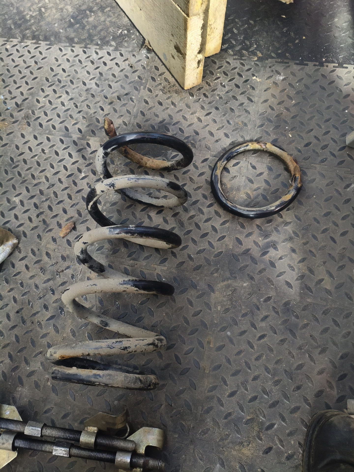

Загнал машину в гараж для сезонной смыны колёс. Залез в яму и обнаружил, что обе задние пружины лопнули. Видимо давно, срез весь ржавый.
По ощущениям ни каких признаков не было. Лоплул верхний виток, а может и предыдущего владельца. История умалчивает.
Поехал в магазин, заказал zikkert. Цена 6600 за обе.

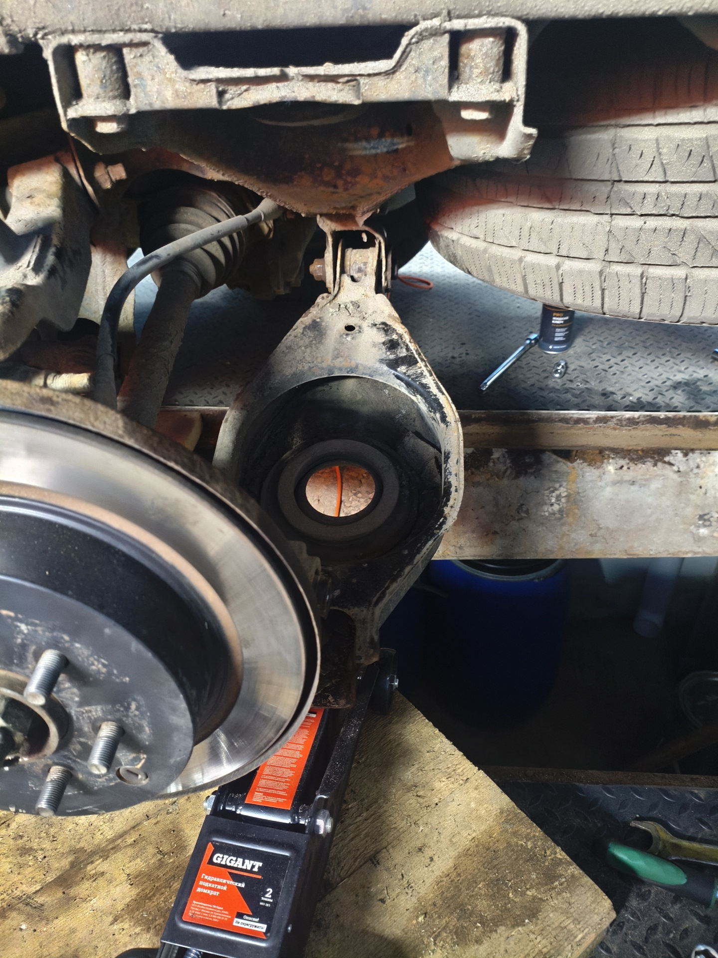

Пробовал только стяжками вынуть, не вышло. Пришлось откручивать рычаг.
Левая сторона далась легко, даже развальный болт. А вот с правым развальным пришлось повозиться, грел, поливал жидким ключём, крутил гайковертом. Ни в какую. Оставил в гараже. Очередные выходные выдались более успешными, видимо всё откисло и открутилось на ура. Для ремонта пришлось приобрести два ключа на 18 и на 21.
Высота от пола до арки стала 90 см.

Чтобы не откручивать рычаги и трогать развал, нужно было открутить стабилизатор, подвеска бы раскрылась.
Куда бы она у меня раскрылась? На яме в гараже? Хорошо говорить когда есть подъемник.
Элементарно, так же как при снятии рычага.
Я арендую гараж с подъёмником, это может сделать любой.
