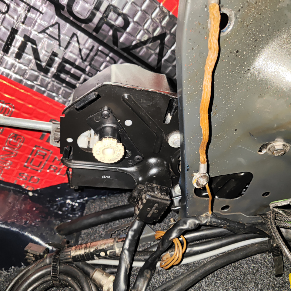

8. Еще раз смазал моторчик. Он у меня также от 140 97 года.

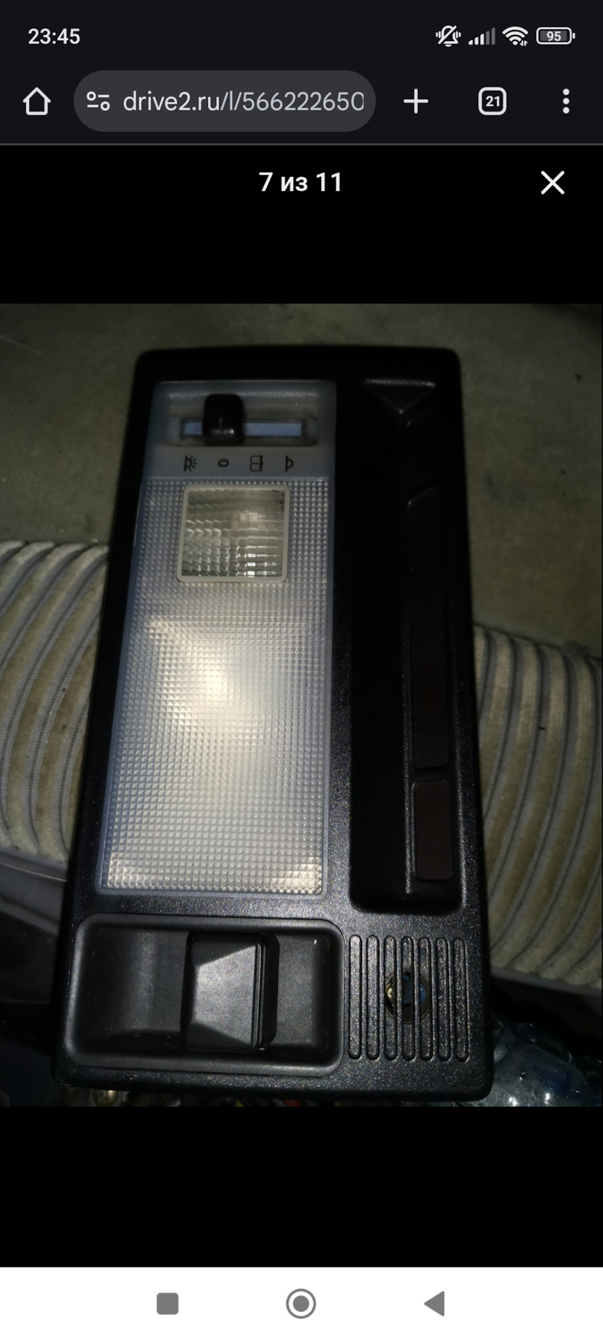

9. Спец смазкой для люков обильно смазал направляющие и трос, все закрепил. Пульт тоже от рестайла, забыл сфоткать, хороший пульт.

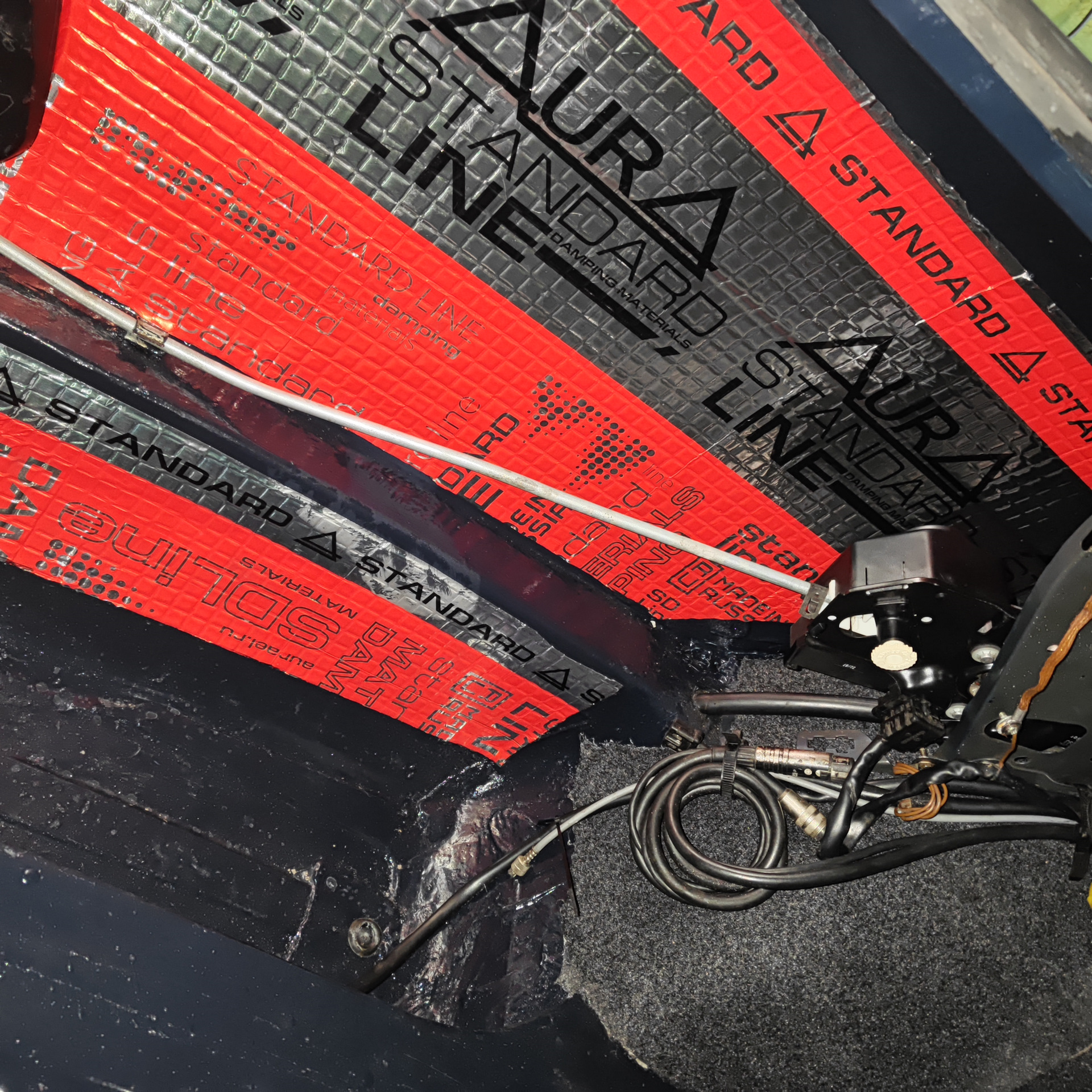

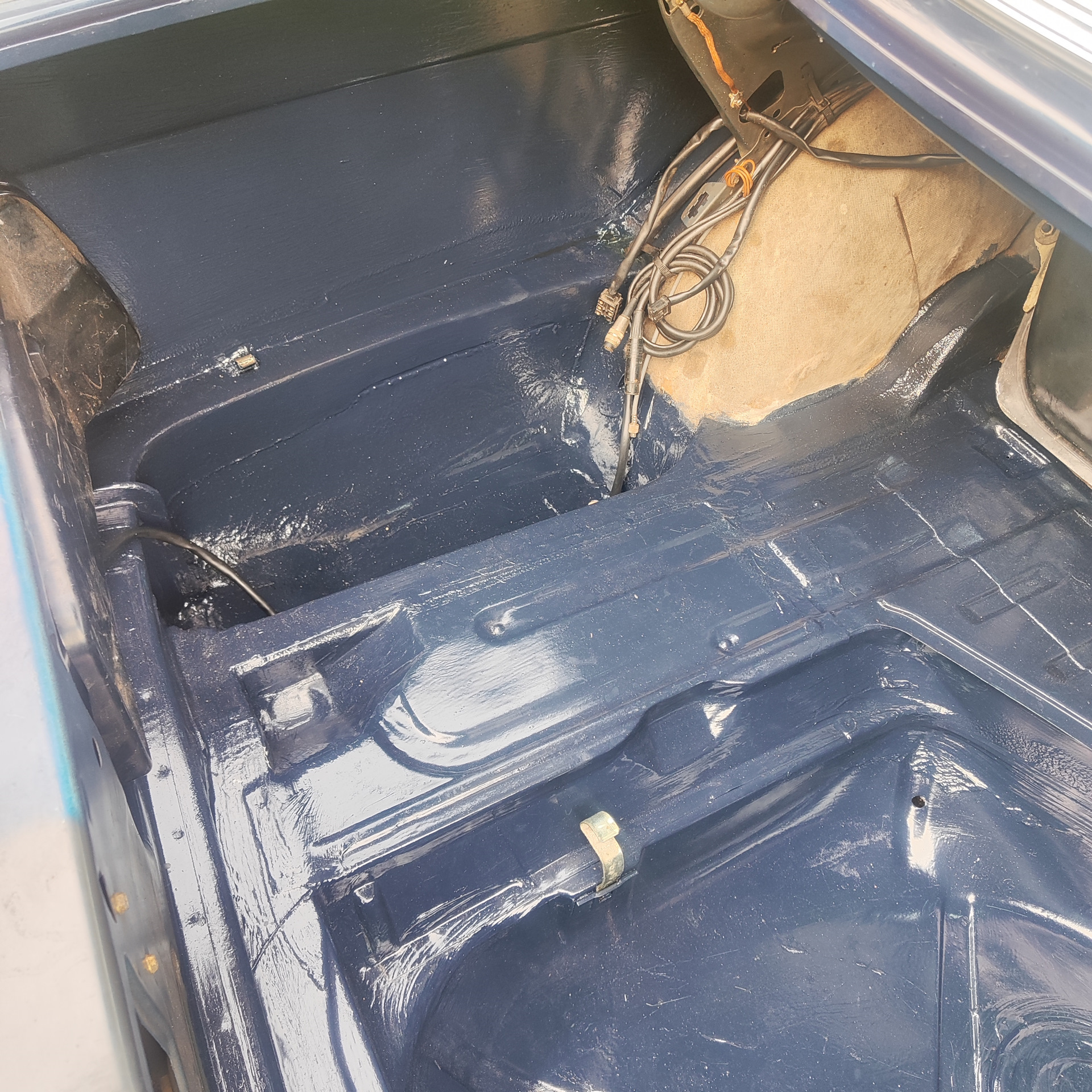

Попутно привел в порядок багажник и вакуумный насос с креплением
На крылья налепил виброизоляцию, пригодится

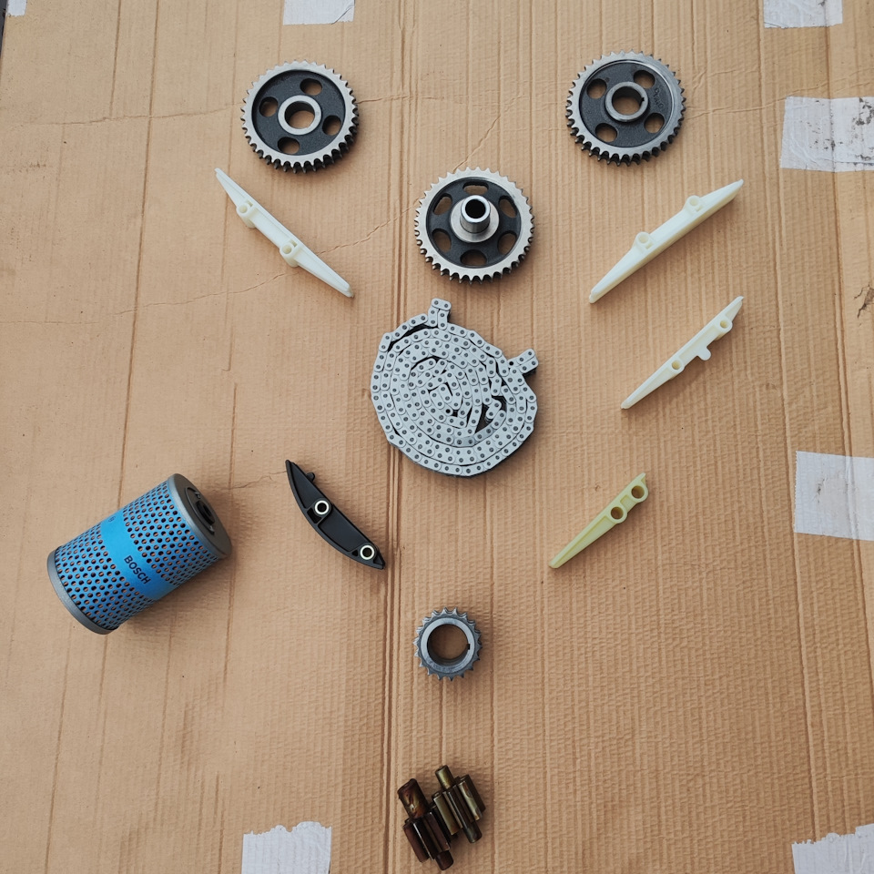

Цепь оригинал по вполне вменяемой цене, но ожидание 3 месяца. Плюс все новые звездочки и успокоители и, возможно, натяжитель. Подробности потом.
Плюс, не без труда удалось купить шестерни масляного насоса для замены.
Причем одну купил без проблем — она была в нужный момент в Москве.
Вторая была доступна к заказу из Германии, но в три раза дороже. Заказал, две недели — отказ. Снова доступна, но по другой цене. Ожидание — отказ. И так раза 4 за год.
И тут неожиданно по более реальной цене со сроком завтра она в продаже в Москве.
Теперь обе, пересоберу насос.

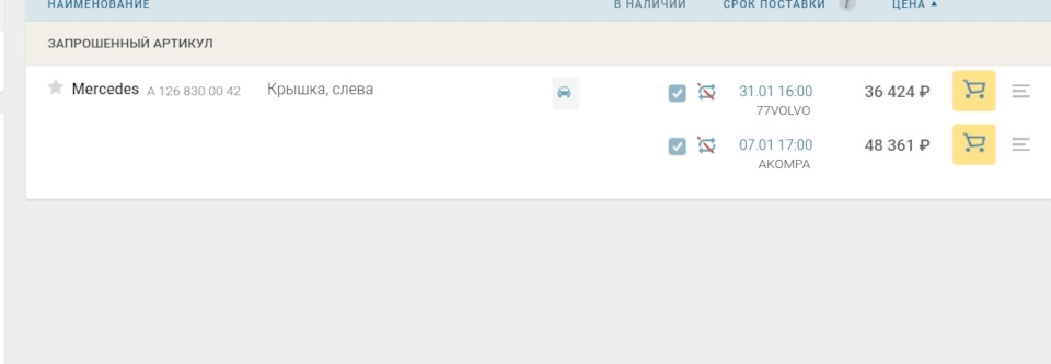

Ну с таким люком терь первый 126 на деревне будет

Здравствуйте, а можно фото изнутри, вместе с обшивкой крыши ? И фото кнопки люка
Добрый вечер! Изнутри пока ничего нет, в процессе
Кнопка
Спасибо, у вас же дорест машина?
Да
