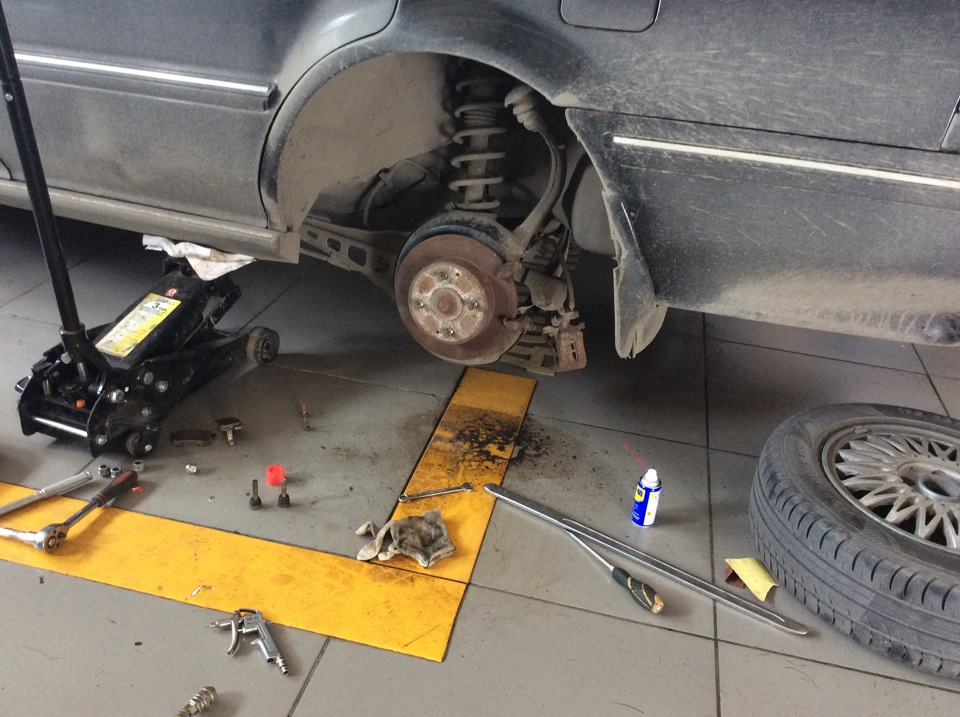

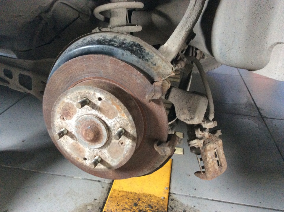

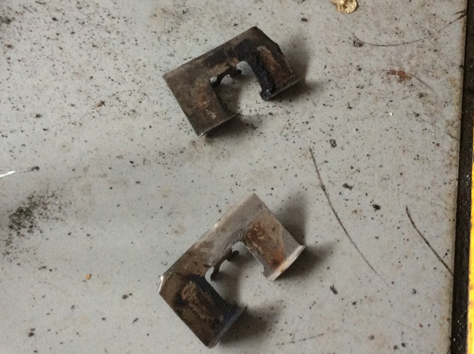

Прошло несколько дней после покупки и я обратил внимание на задний левый суппорт так как тормозной диск был ржавый до сих пор и это значило только одно суппорт не работает .
Разбор показал не исправность сразу она была банальна, закисли направляющие суппорта . Все снял почистил нанес новую смазку и все собрал обратно .
Проверил тормоза суппорт заработал, тормоза стали эффективнее и это не удивительно так как тормозят четыре колеса, а не три .
Еще выявил что из-за подложки колодка не входит, но если входит то колодки стоят клином и не шевелятся . Решил их убрать пока .

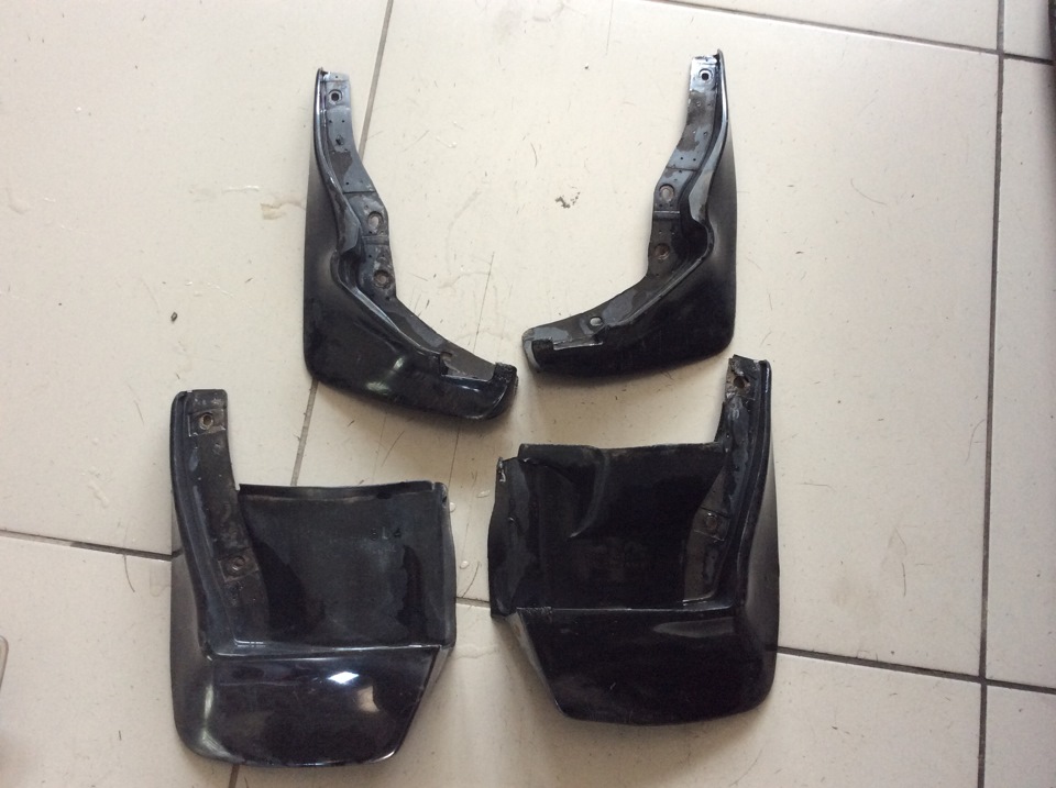

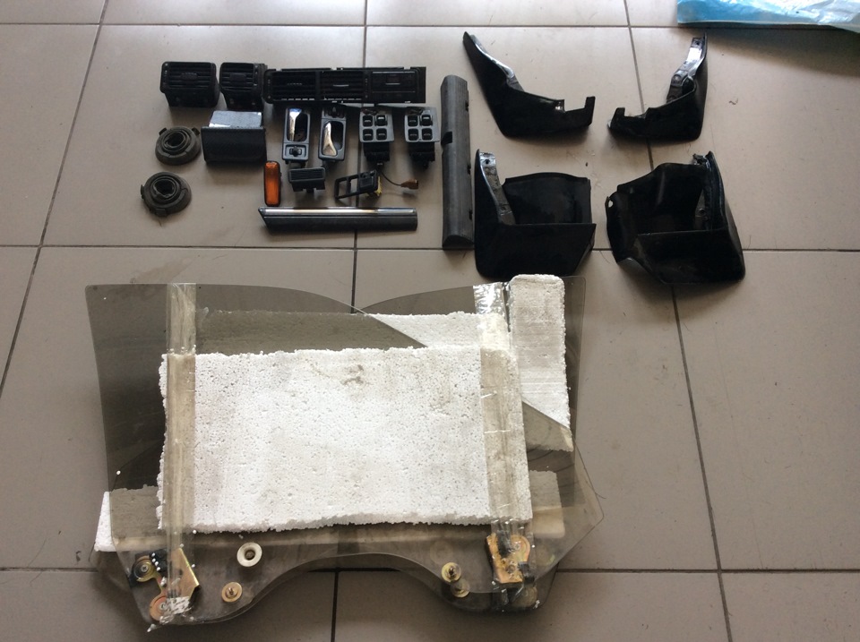

Так же сегодня получил посылку от RenovatioK .
Все отправлено совершено бесплатно . Спасибо тебе RenovatioK !

Да посылка шикарная. Я ручку кое как нашел с арабских эмиратов шла. 3 года назад за 1000 брал. И она у аккорда по проще. А тут в посылке все дефицитное.
Это мне повезло чудом просто .

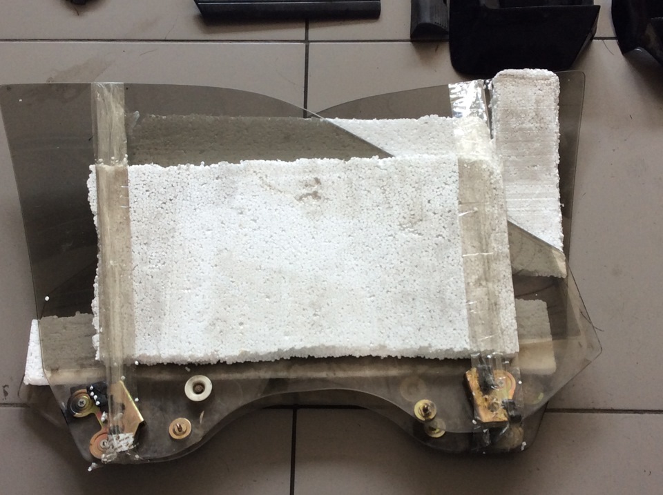

А стекла тонированные чтоль?
Да
Заводские?
пленка на них присмотрись к нижнему правому углу .
ручки бесплатно? Повезло как Буратине!
Ручки и все остальное бесплатно . Повезло это точно )
А сколько их средняя цена ?
это вообще страшный дефицит. 1000 за штуку — нормальная цена, когда продают. иногда просят 1500, но это уже жадничают
Понял . Спасибо .
