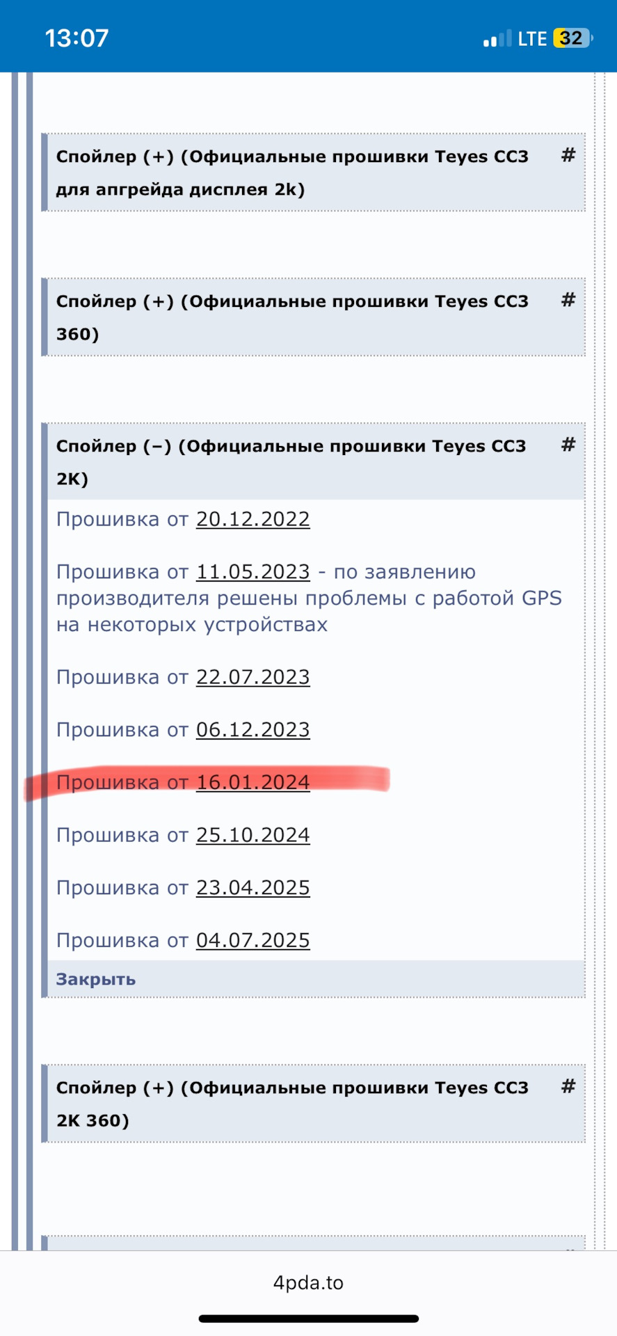

Привет всем ! После вчерашнего обновления Teyes 2k на джойстике (шайбе) перестала регулироваться громкость и вместо этого переключаются треки во всех 4 направлениях. Подскажите кто сталкивался с этим и решается ли это каким-то образом? Обновить решил из-за периодически глючащего виджета музыки…
Решено: откат прошивки до 16.01.2024 с 4pda. Все заработало, остальные более новые — не работает регулировка.
Ссылка на прошивки: 4pda.to/forum/index.php?s…sclid=mhuafboqw9474992112

Здравствуйте, точно такая проблема возникла после обновления.Подскажите как правильно откатить прошивку и где ее взять.Буду благадарен).
Добрый вечер. На сайте teyes ( cc3.teyes.ru/ru/update.html ) скачиваете прошивку, подходящую вам. Скидываете на флешку и подключаете к магнитоле. Всплывет окно — установить, и все

Тоже после последнего обновления так стало, вернул назад предыдущую прошивку и всё заработало
вроде нельзя вернуться с последней прошивки назад?
В тех поддержку написал типа так и так, они мне в ват цап скинули предыдущую версию. Установил и все нормализовалось
можешь поделиться методом отката или файлом прошивки
Почту напиши, перешлю что они мне отправили

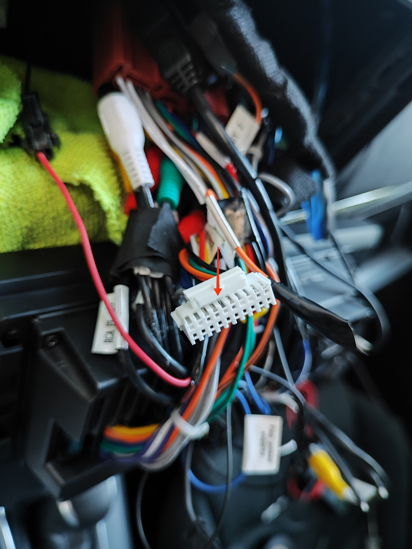

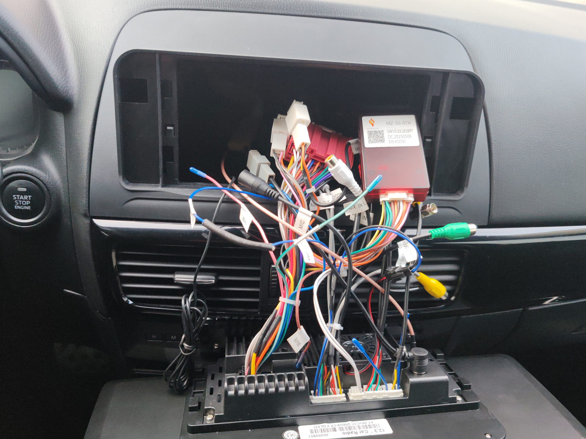

Можно оживить шайбу на обучение функциям просто соединив два провода, у меня БЖ запись есть.
Очень бы хотелось сделать чтобы она управляла громкость. Сейчас зайду прочитаю
Нюанс только в том, что именно прокручивание шайбы так и остается рудиментом.
Это не очень хорошо, на данный момент у меня шайба во всех наклона переключает только треки
Я настроил чтобы Влево/вправо переключение треков, вперёд/назад уровень громкости, нажатие на шайбу пауза, зажатие шайбы переключение на радио. До этого она вообще бестолковая была, работала как курсор в менюшках.
У меня вообще по другому работает, хотя модуль canbas у нас одинаковый. Только вот я не совсем помял key 1 с каким именно проводом соединять
Фишка которая вставляется в канбас, из нее нужно выпиновать розовый провод и соединить его с кей1.
Цвета могут различаться, это тот что справого края?
А у тебя teyes магнитола?
Нет
Тогда наверняка не скажу, сработает ли способ, но попробовать можно. Вот картинка с моего бж, вытащи провод с того же гнезда фишки канбаса и соедини с кей1, судя по всему у тебя там провод другого цвета будет, но логика работы наверное та же.
