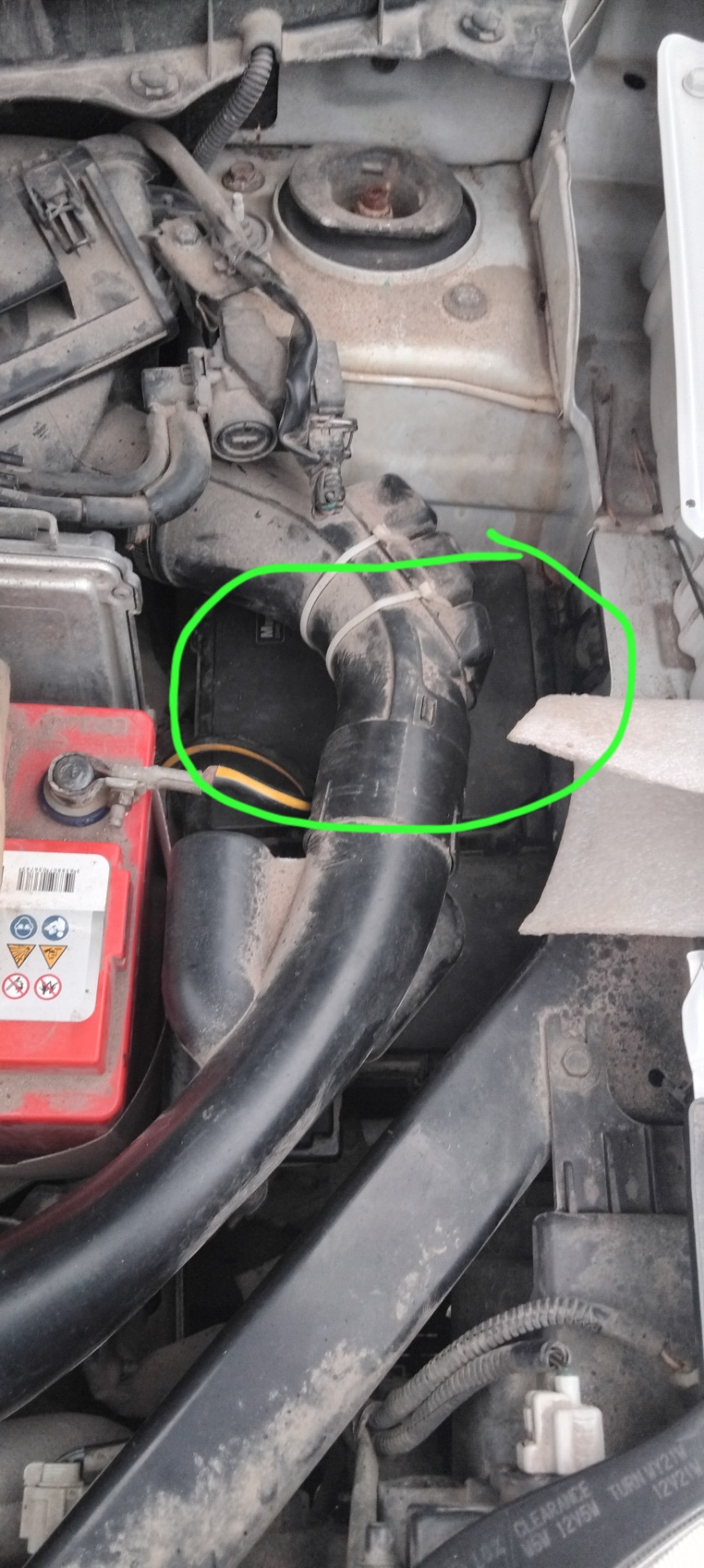

История случилась следующая. В прошлые выходные решил сменить колёса на семейных авто. Пока занимались с сыном Тиидой, завёл "Хитрилу" чтобы дизель погрелся. (Место возле гаража только одно куда пневмогайковёрт дотягивается, поэтому авто приходится переставлять). Тииду переобули. Сын переставил машины. Всё шло по плану, как вдруг дизель X-trail не захотел запускаться после смены колёс. Стартер бодро крутит, но мотор молчит! (Говорили же мне дизель не покупай…😏, но я ж упёртый😎😄)

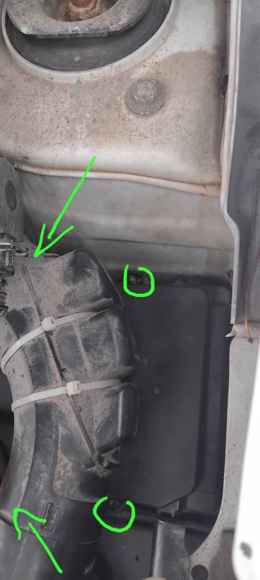

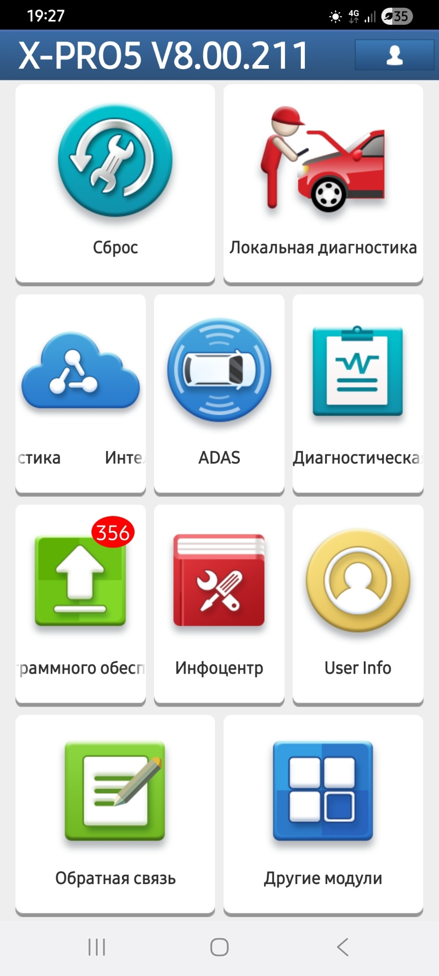

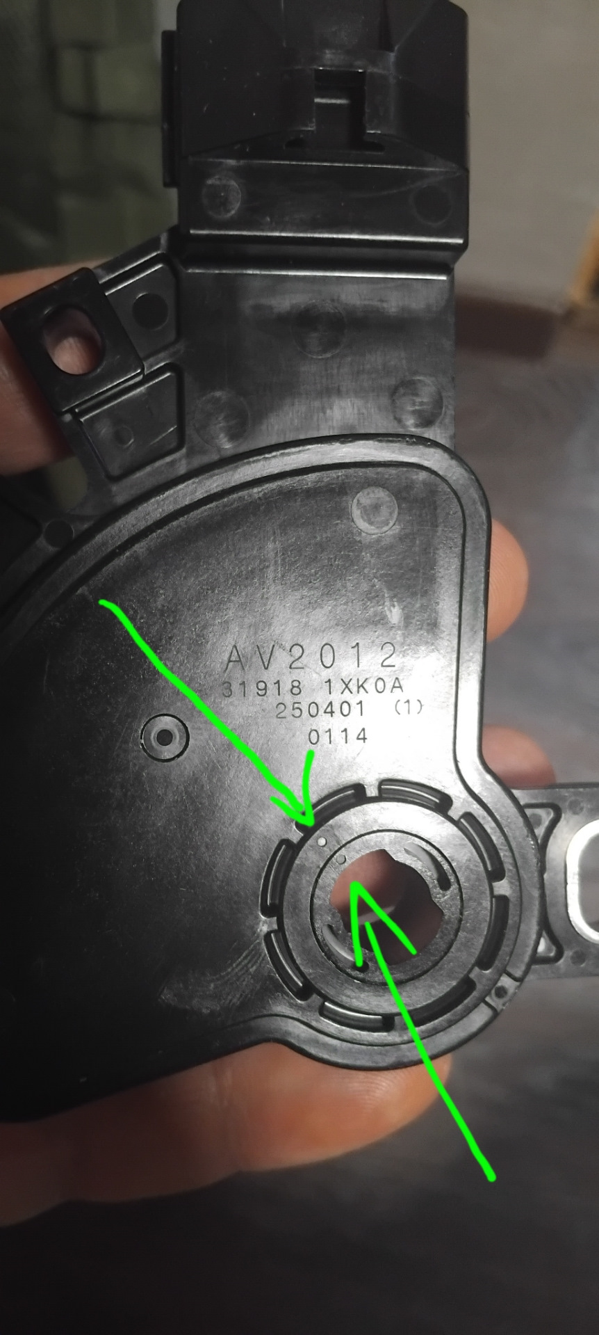

Дистанционный запуск с пульта сигнализации тоже не сработал, но, после цикла закрыл-открыл, дизель снова зурчал как прежде. Выдохнул, но осадочек остался. Затем сын садиться в авто чтобы переставить, включает селектором R и ощущает некислый пинок. Затем переводит в D и снова пинок. С авто явно проблемы, но откуда? Только колеса перекрутили. Сажусь за руль сам, решаю проехать по улице и понаблюдать. X-trail ехал вперёд по ощущениям на 2-й, АКПП не переключалась. В трансмиссии были сильные удары при переводе селектора в R и D. Также на дисплее перестала отображаться индикация выбранного положения коробки, не горел фонарь заднего хода, после, но не сразу, загорелся "джекичан". Подключился сканером аля-Launch (программа X-PRO5) вижу набор ошибок в блоке двигателя, блоке TCM, блоке BCM и 4WD. Действующая ошибка, перекликающаяся по всем блокам P0705-неисправность датчика положения селектора АКПП. Начинаю искать информацию об ошибке. В Интернете нашёл несколько ссылок, где владельцы рассказывают, как сталкивались с подобным, но это были либо авто других марок, либо с вариаторными коробками. Единственный случай нашёл с дизельным Колеосом на АКПП (соплатформенная с X-trail машина), где владелец пишет, что сервисмены починили неисправность заменой датчика (после своего опыта думаю, что его обманули). И да, я сразу подумал, что виноват предохранитель, но в книге по ремонту и некоторых статьях в Интернете было написано, что у датчика положения селектора и реле стартера один предохранитель, а стартер у меня работал прекрасно. Если бы не осенние сумерки и режим "завтра на работу, детей в институт, школу и детский сад", вероятно, я бы стал копаться в предохранителях и дошёл до истины. Но увы, решил, что скупой платит дважды, а, ещё учитывая время доставки, машина и так простоит +/- неделю, заказал датчик оригинал через ZZap за ~3800р.

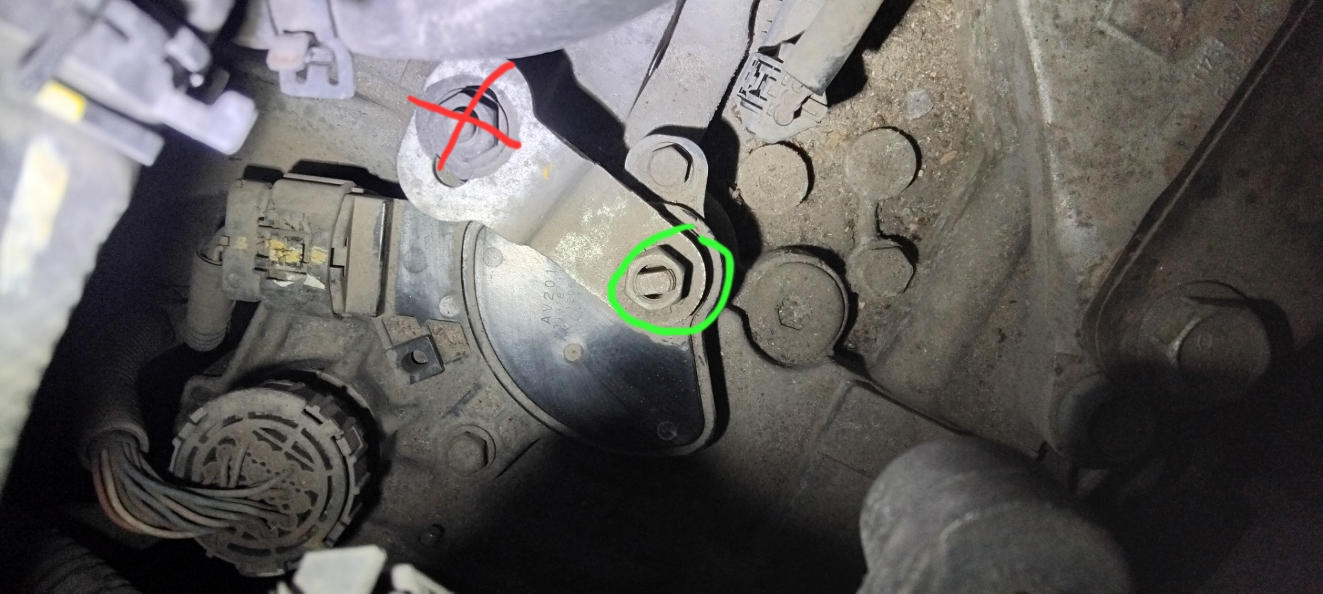

При монтаже заметил, что повернуть новый датчик положения пальцами не получается, хотя старый поворачивается без особых затруднений. Это добавило уверенности, что диагностировал поломку верно. Но собрав всё на место, понял, деньги потрачены зря (ладно ещё, что в сервис не обратился).

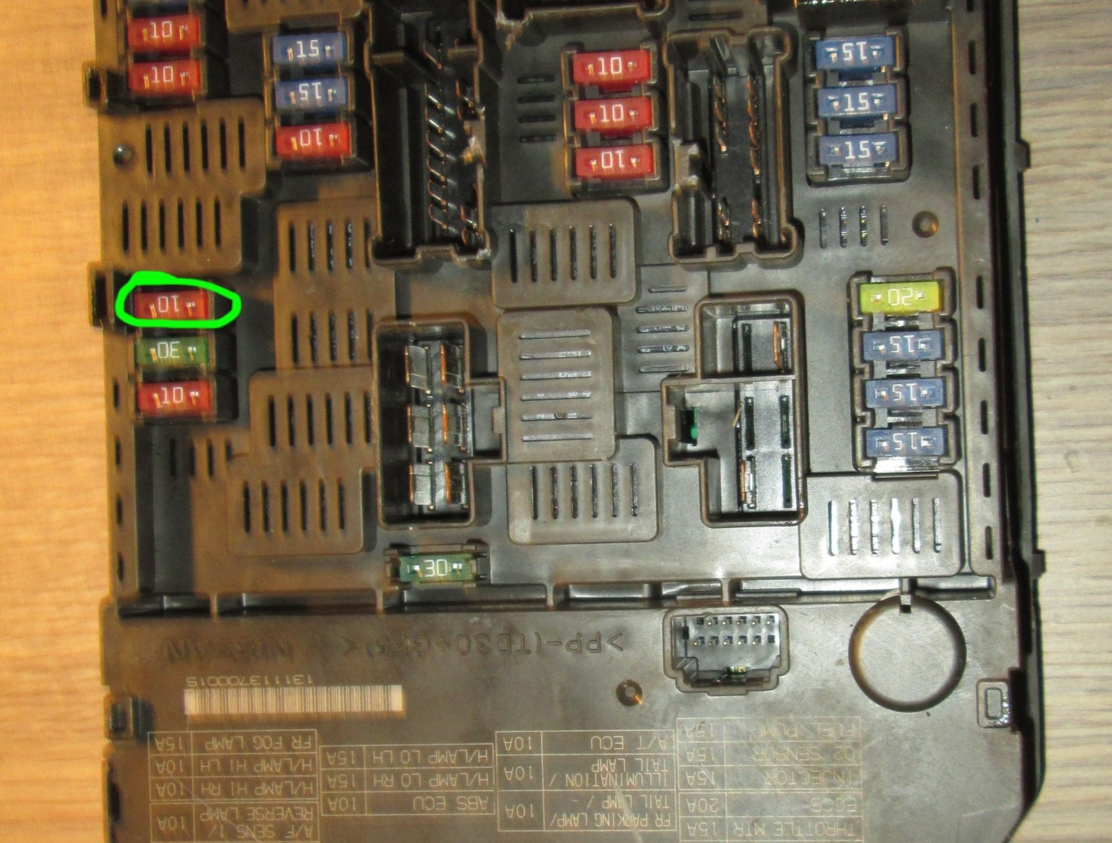

Вот теперь я полез в предохранители, где нашёл один сгоревший на 10А. Меняю предохранитель, запускаю мотор и вижу, что индикация режимов АКПП на дисплее появилась. Перевожу селектор в R, слышу щелчок перегоревшего "преда" и снова все симптомы вернулись. Короче, не буду дальше затягивать как и что — проблема была в китайской камере заднего вида. Прежний владелец заменил ГУ штатную на китайскую с дисплеем и всякими ништяками, в т.ч. камерой, которой небыло в штатной комплектации. Я ко всем этим "дисплеям" отношусь с недоверием: функций много, но кнопки на руле адекватно не работают; хоть и стоит Андроид, но он старый, не обновляется, а у магнитолы случаются жесткие затупы; хоть и есть touch screen, но на экране есть зоны без реакции на прикосновение, и т.д. (Китайцы ВСЕГДА недостаток в качестве компенсируют количеством опций, большинство из которых никогда не используются, а иногда мешают) Поэтому, после покупки авто, я заменил китайское ГУ на штатный Nissan Connect. Камеру при этом оставил китайскую, вот она и была причиной. В конце зимы камера стала срабатывать через раз, и я всё хотел ей заняться, но руки не доходили. Тоненькие китайские жилы провода питания камеры от фонаря заднего хода переломились, изоляция треснула и в момент смены колёс (звёзды так сошлись) провод дал КЗ. Из-за чего и перегорал предохранитель. Вобщем, при возникновении схожих симптомов неисправности, ошибки Р0705, не торопитесь бежать в сервис, а потом в магазин. Всё может быть проще, чем кажется. Кстати, "джекичан" после установки нового предохранителя, устранения КЗ и стирания ошибок сканером исчезает не сразу. Нужно выключить и включить зажигание, тогда он погаснет.

Здравствуйте У меня и камера и фонари заднего хода не горят. Зря поменял датчик АКПП. Предохранитель тоже целый. Не могу понять где копать?
Здравствуйте. Диапазоны АКПП на приборке показывает правильно? Если да, то датчик АКПП незачем было даже трогать. Думаю, что у вас либо обрыв проводки, либо окисление контактов где-то в соединениях. Нужно брать тестер или контрольку и проверять цепь участками в поисках обрыва. И если самому сложно, ищите толкового электрика.
Спасибо, очень помогла твоя статья, столкнулся с аналогичной проблемой
первая китайская камера ( шла довеском с ГУ ) представилась год назад, была поставлена "следующая". более облагороженная с фонариком подсветки ( пока жива).не понятно почему у вас это висит на этом преде.
Камера подключена к фонарю заднего хода. А вот почему фонарь выведен на этот предохранитель не знаю.

Интересно написано, дочитал до конца. Подскажите, что за программа? Она для ELM ?
Сначала покупал на ОЗОН такой адаптер. Стоило это ~2000р., когда elm ~400р. Затем в Интернете искал (если память не подводит нашёл здесь на Драйве) человека, который такие адаптеры перепрошивает. Отправл ему, заплатил ~4000 и получил желаемое. Человек мне перпепрошил адаптер, прислал индивидуальный ключ и установочный файлы программы. Сейчас по ценам и алгоритму действий може что-то поменялось. Я года 3-4 всё это проворачивал, но однозначно оно того стоило.
