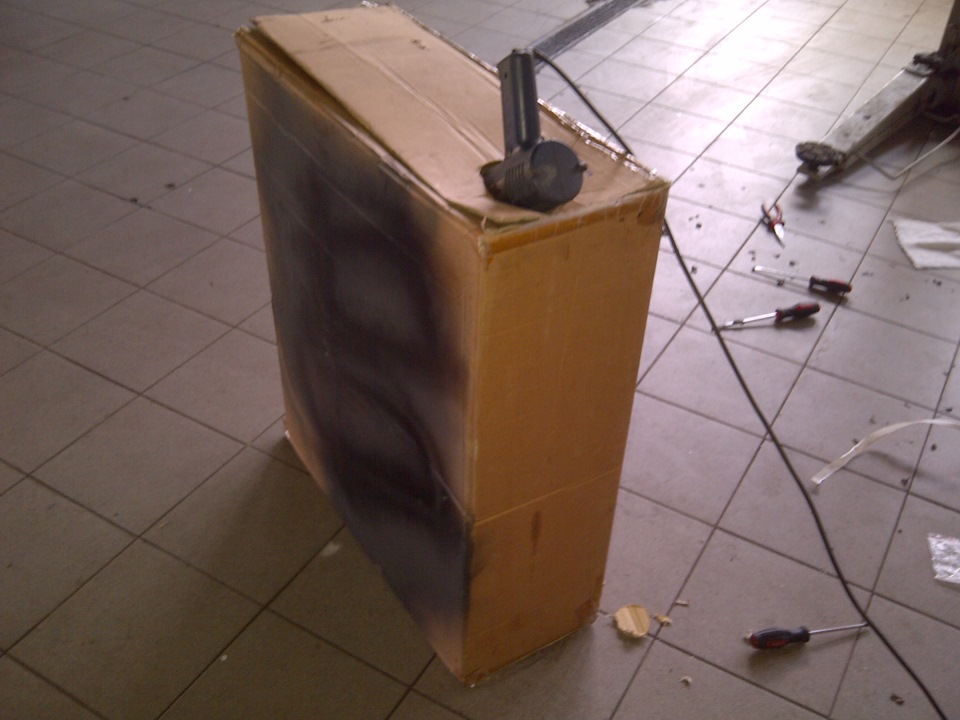

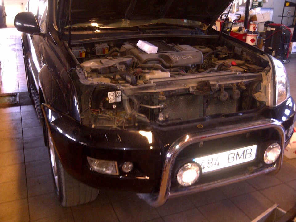

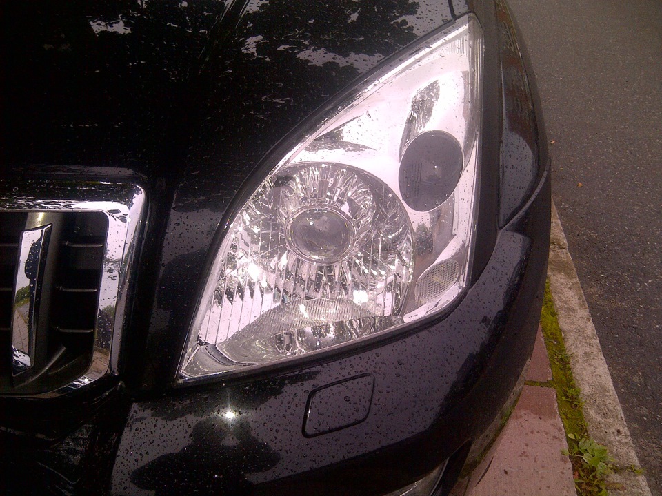

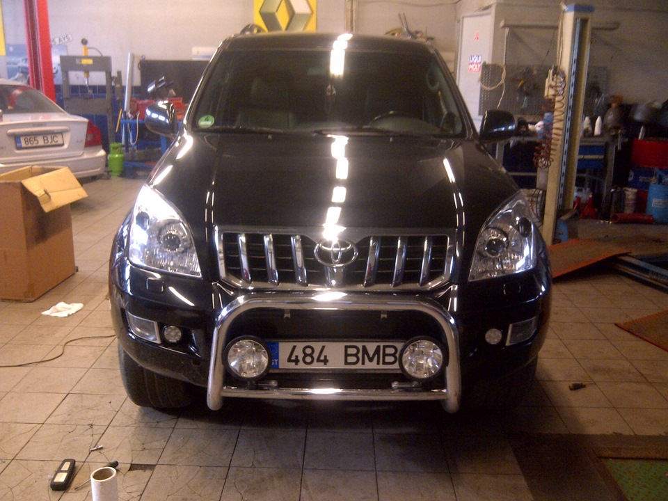

Здрасте) Свет меня не устраивал уже давно. Светит что то там перед носом и все. Решил переделать оптику и внедрить линзу типа koito q5 + osram xenarc 5500k, блок розжига hella . Попарился, я конечно с ними. во первых маски которые шли в комплекте мне сразу не понравились, заказал другие. Когда пришли маски оказалось что они не подходят под эту линзу, то есть их не одеть туда( было решено подрезать сами линзы (жаль фото не сделал) подрезал края, туда сюда, оказалось что маски со внутренних сторон тоже нужно подточить по краям)) ну хрен с ним сделал)) вроде все теперь налезает! Переделывал два раза) Снять фары заняло 15 минут, не снимая бампера, просто кенгурятник не очень хотелось снимать, по этому сдернул его по краям и подлез к нижнему болту фары! В первый раз поставил с силиконовыми колечками, которые подкладываются под основание лизы, собрал все поставил, отрегулировал фары. Проездил так неделю, заметил что линзы дрожат, сразу подумал что плохо гайку затянул, но гайка оказалась затянута хорошо! Дождался следующих выходных и поехал переделывать опять. решил выкинуть эти резиночки силиконовые, но не тут то было. без них гайка вкручивается до упора на основании линзы и они там в обще болтаются! Благо на работе был друг который выточил мне из фторопласта колечко, которое я распили на шесть частей и сделал проставки в посадочные места где раньше была лампочка h4, собрал, затянул, все стоят мертво! еще и сели глубже чем с силиконовой резинкой! даже смотрится по симпатичнее! в добавок дунул поворотники, что бы избавиться от рыжего цвета. вроде все получилось, остался доволен)

Раскосо слегка получилось
У меня не так ярко които светят, блоки и лампы китайские стоят, заменю позже посмотрю разницу.
лампы хорошие поставь, а блоки можно и не трогать.
Тоже които q5 недавно поставил) маски под Порше стиль поставил.
а я тоже долго маски выбирал) были и с глазками ангельскими, они как то совсем по китайски смотрятся))) эти как то сразу понравились.
