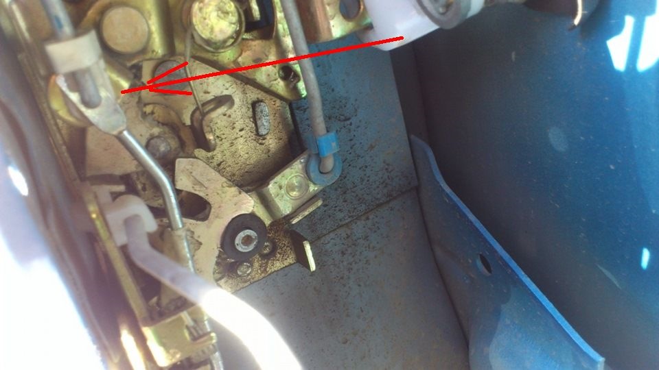

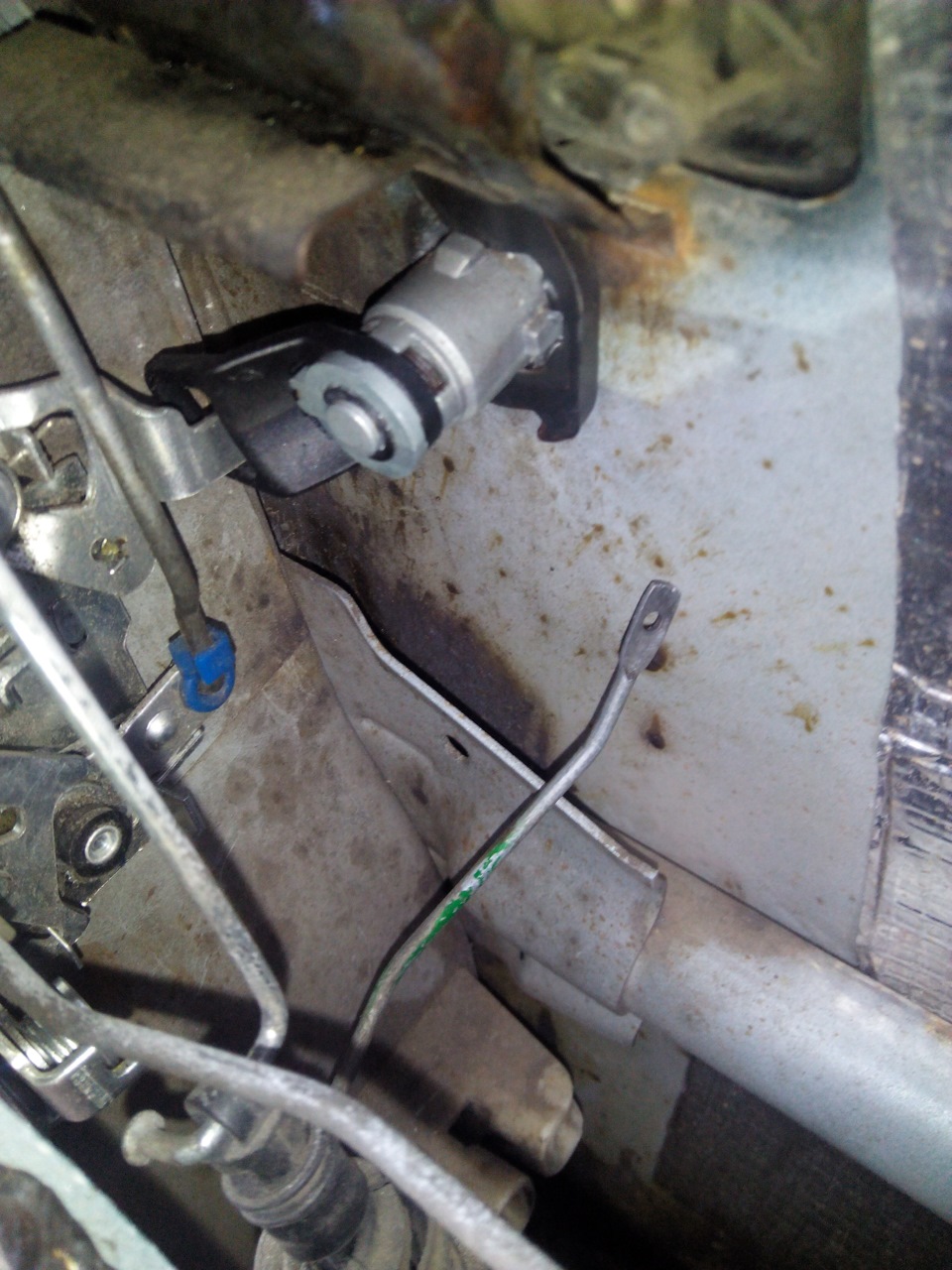

В наличии еще одна неприятность- с сигналки и ключа открывается/закрывается только водительская дверь. Причина вот в чем- тяга живет своей жизнью.

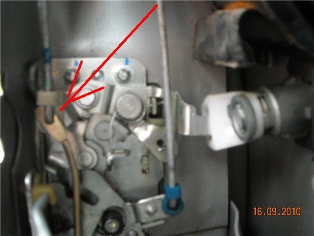

Благодаря denelektronу увидел как должно быть, но еще не понял как самому сделать так.
В сети видел примеры с применением фиксатора тяги. Может кто знает, где такую взять можно?
Комментарии 4
Была у меня такая фигнюшка.Завтра гляну, если не пртерялась в гараже то могу поделиться
Купи самый дешевый актуатор.С ним в комплекте идет такая фигня.
У установщиков сигналок таких фиксаторов как грязи.
Зайди в строительный (Новая Линия например) магазин и подбери что нибудь, что бы 2 тяги скрепить. В отделе креплений. Не обязательно, что бы уж точно такая была.
