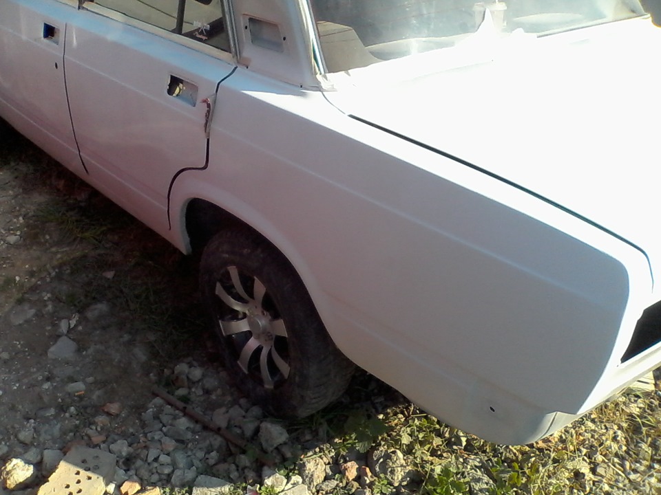

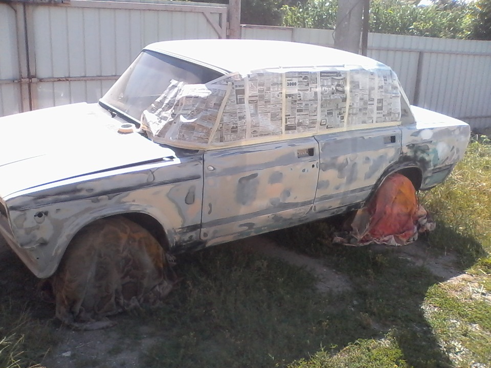

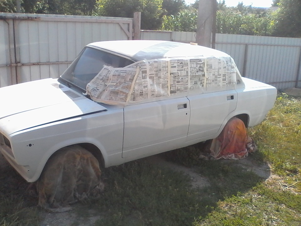

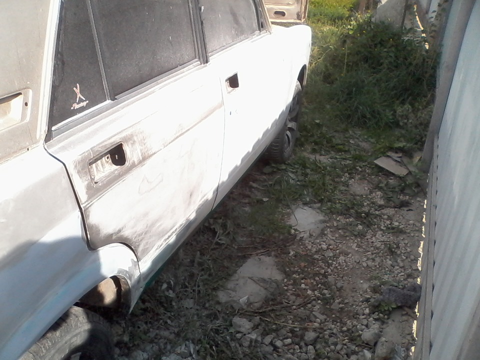

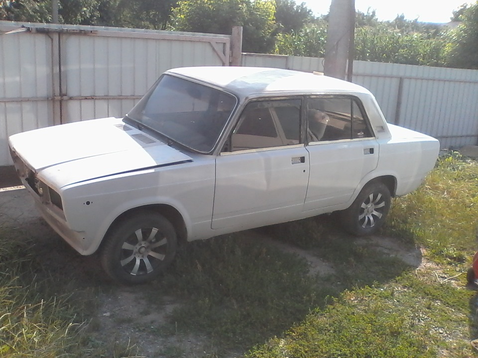

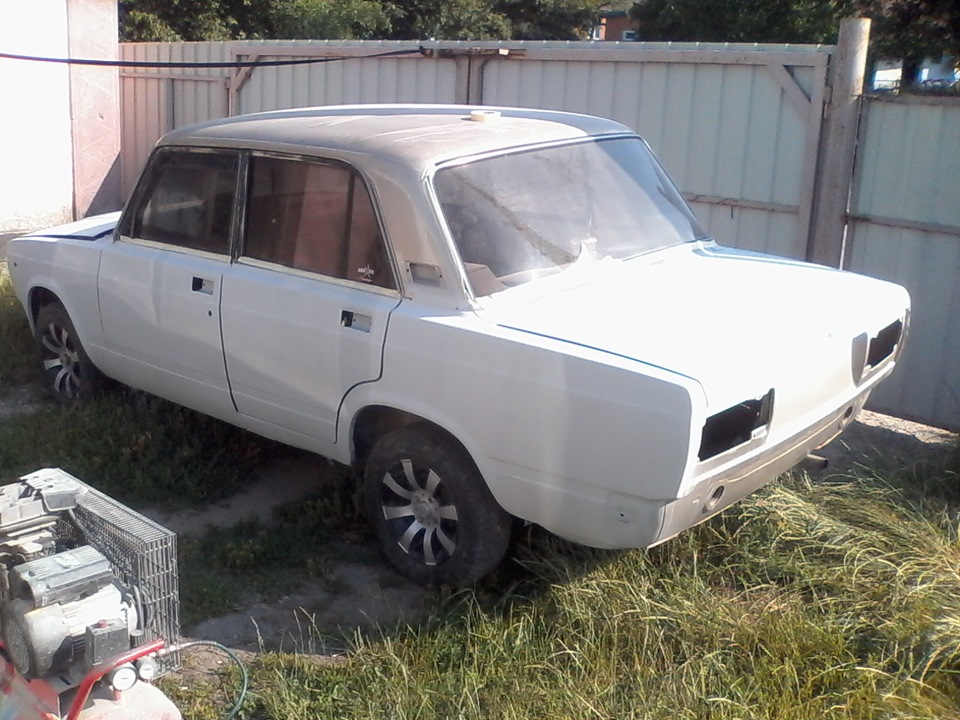

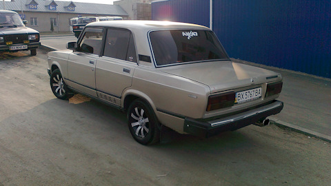

Всем привет.Сегодня дотёр правую сторону и передул жидкой шпатлей всю левую, а так же багажник.Финал скоро, всем спасибо кто следит…)))
а что вообще дает эта жидкая шпаклевка?
Заполняет все косяки(сколы, риску от крупной шкурки, неровности), чтоб ничего не светилось после нанесения грунта и краски.
И каким слоем жидкая накладывается? изьяны убирает?
У меня получилось в три нежирных слоя.С небольшой выдержкой между ними.А изъяны заливает нормально.У меня то их не много было, но такие, типа "сколов" позаливало норм.
а сколы глубокие? ну к примеру там где шпатлюется, эти места она перекрывает?
Ну там сколики минимальные, где то1-2мм.Перекрывает всё она нормально.И риску после наждачки тоже.Класная штука!
нужно будет попробовать, надеюсь в следующем году на перекраску
Пробуй)Удачи тебе на будущее)
спасибо)
