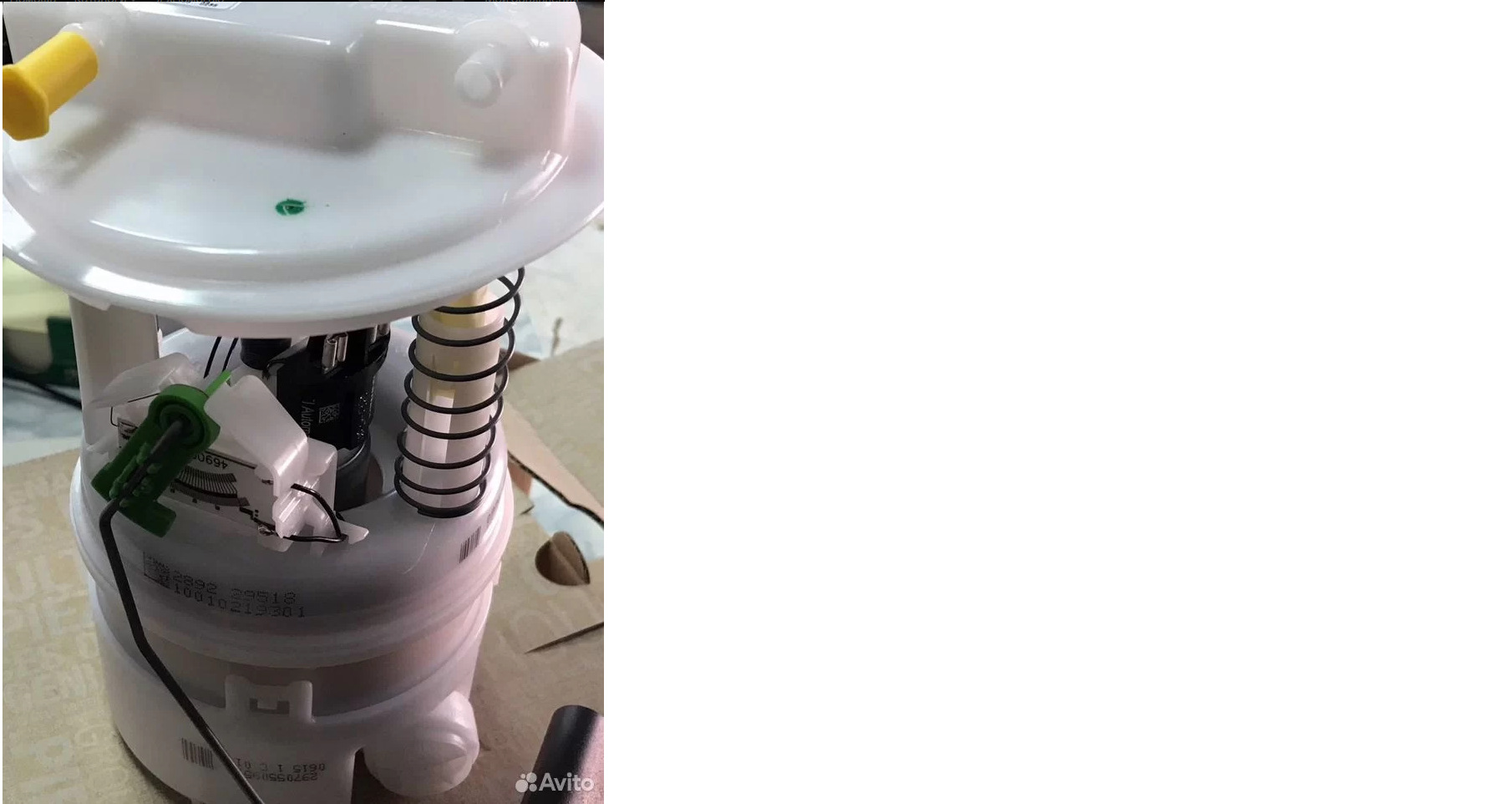

Всем доброго дня!
На авито купил сборку целиком цена вопроса 7000р, а так же перебрал старый для этого приобрёл Фильтр топливный LYNX LF249M, фомуты EBERSPACHER 102068011098 4шт, фильтр грубой очистки (Фильтр топливный FRANCECAR fcr210141), моторчик бензонасоса (www.wildberries.ru/catalog/245783936/detail.aspx). На всё ушло примерно 2 часа не торопясь. Специально подгалал чтобы в баке было литров 10 топлива. Снял заднюю сидушку, демонтировал пластиковую крышку, продул всё сжатым воздухом, (мусора накопилось изрядно за 9 лет) отсоединил разъём, отметил куда смотрит стрелка на насосе и отметка на гайке. Запустил двигатель для стравливания давления в рампе. Отсоединил быстросъём предварительно подложив тряпку. Демонтировал насос, вытащил прокладку, протёр её ветошью. Установил новую сборку, предворительно установив прокладку. Затянул гайку совместив все метки. Несколько раз включил/выключил зажигание. Первый пуск был не очень уверенным, но потом это прошло. Выехал на трассу после сборки по ощущениям машина поехала бодрее. Заехал на заправку залил полный бак. Запаха бензина нет. Ура! Всё получилось!
Что касается родной сборки, разобрал поменял оба фильтра, фитинги от фильтра и насоса отломил и вытащил с помощью молотка. Потом всё собрал на хомутах. Отложил в запас. Из фильтра тонкой очистки слилась мутная жижа, что не удивительно.
Едем дальше.
Всем добра.
Не ломайтесь!

Моторчик вроде как и правда оригинал отпишитесь потом как работает но цена смущает уж слишком дешёвая
Старая перебранная сборка была отложена про запас.
Мотор бензонасос оригинал LADA, Лада, Renault, Рено 172025047R, TI Automotive
