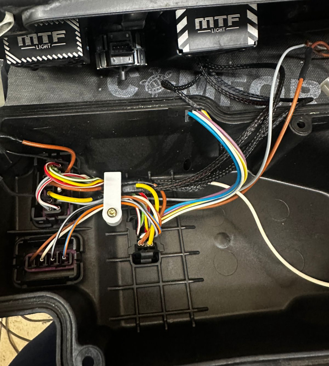

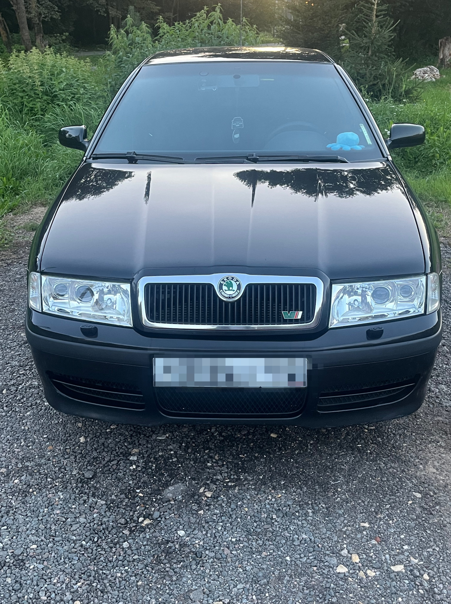

Были куплены стоковые фары со всеми креплениями, и заводскими внутренностями.
Лежали они около 3х лет…
Наткнулся на статью человека про фары, что может их сделать. Сохранил, и копил деньги 💴

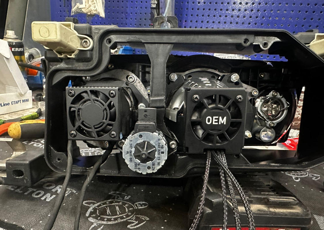

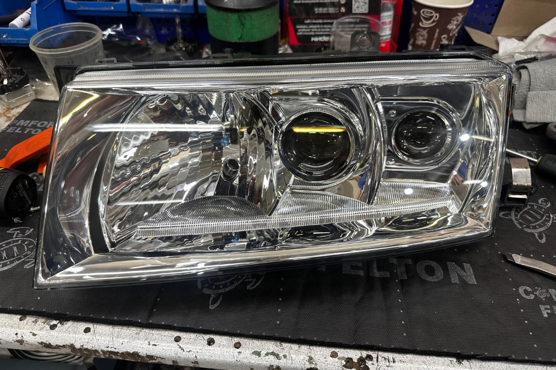

Далее отдал их человеку на полную реставрацию
Заменил
1.линзы основного света
2.Противотуманные линзы
3.Стекла фар
4.Сделали бронепленку на фары
5. Переклейка стекол

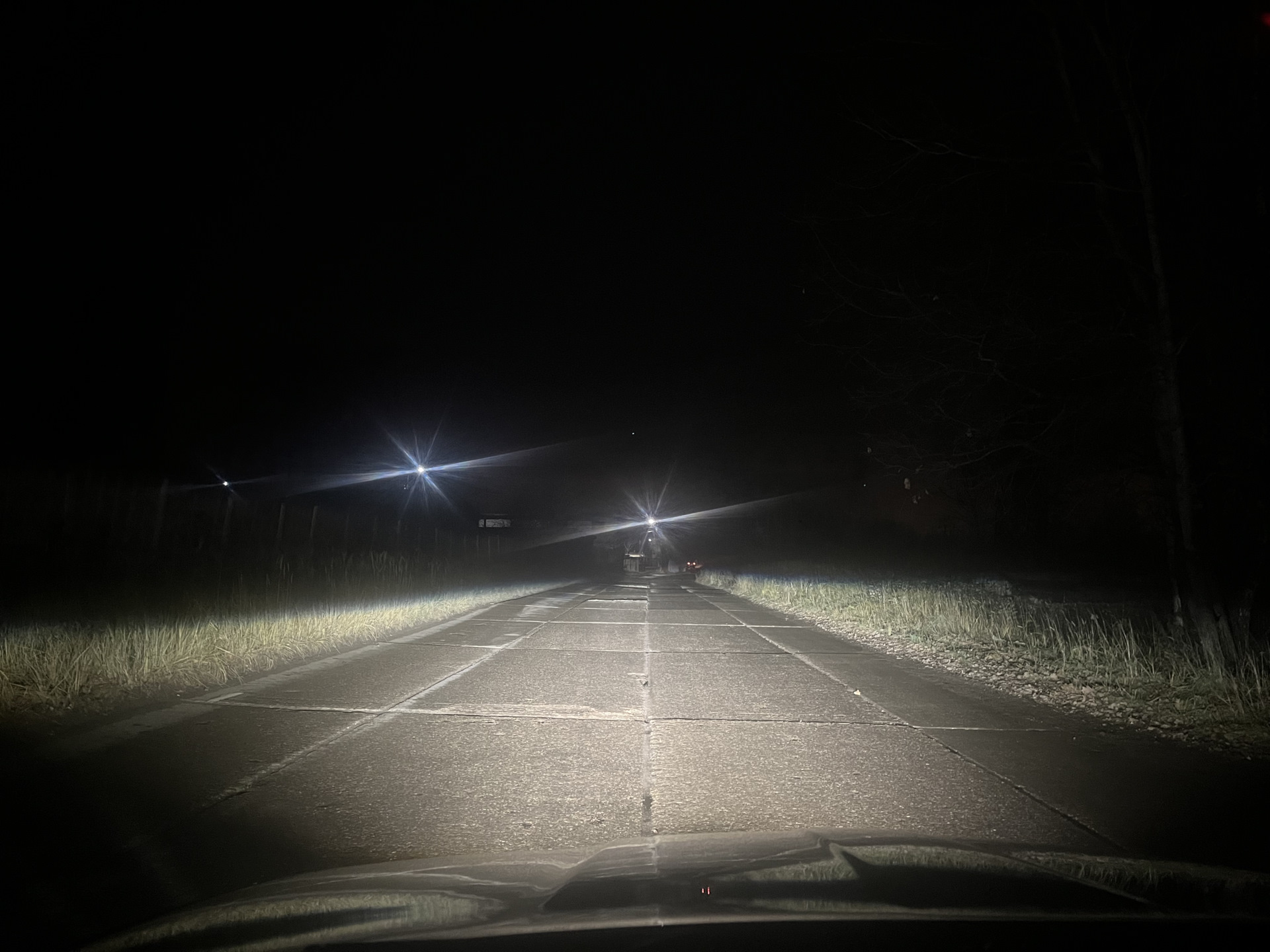

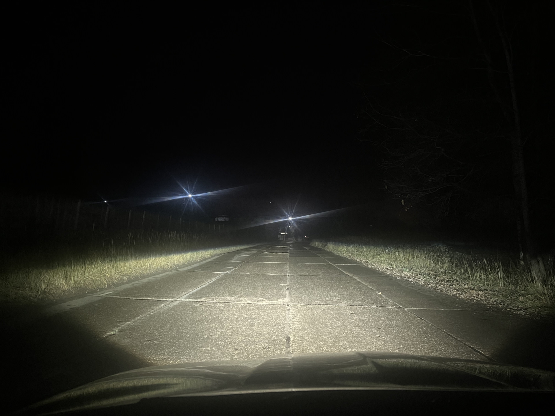

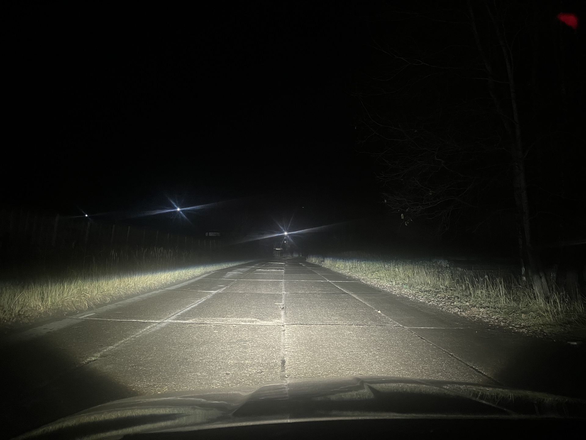

Сразу могу сказать.
Что ближний и туманки светят примерно одинаково.
Туманки светят чуть тусклее, но расстояние дальности такое же.
Туманки делал для того, что бы беречь основной свет. 💡
После установки фар, нужно разбираться с корректором.
Так как на галогене он работал а сейчас нет.
Есть два пути

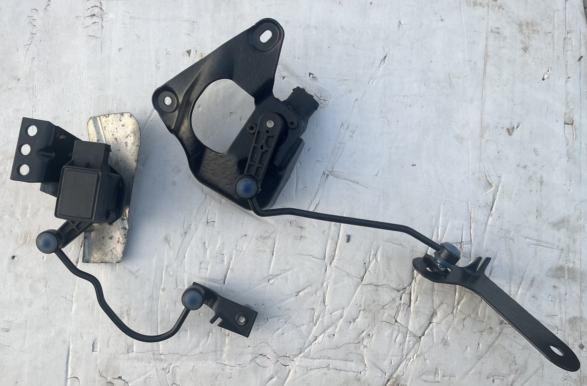

1. Это внедрить корректоры с галогеновых фар и постоянно регулировать при наличии пассажиров.
2. Это заводской вариант с датчиками кузова.
Я был за вариант 2, но тут долгие поиски.🔦 комплектующих.
И собирал оба варианта на всякий случай.
По итогу собрал оба варианта
Все лежало еще некоторое долгое время…
Выбрал вариант 2.

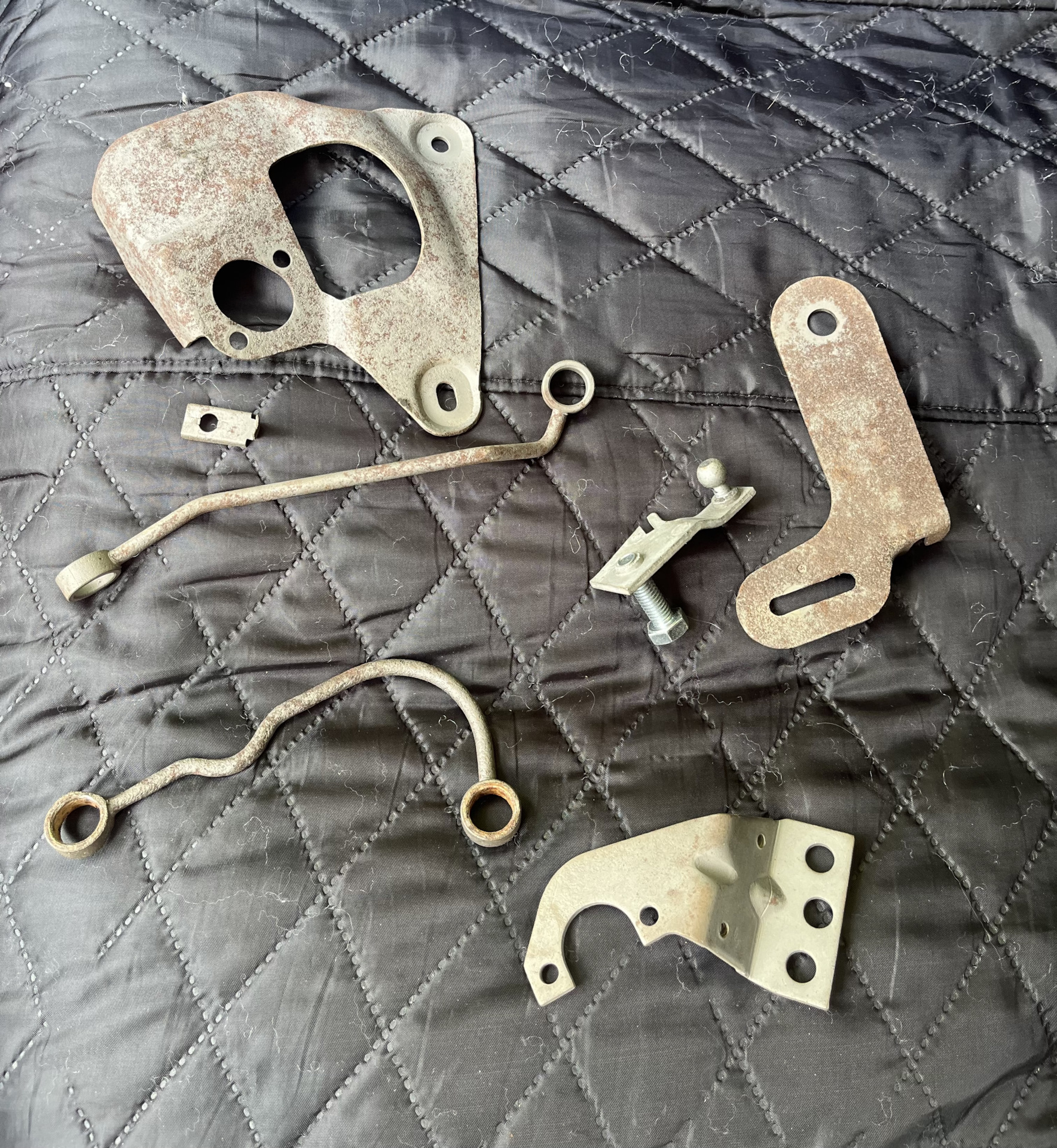

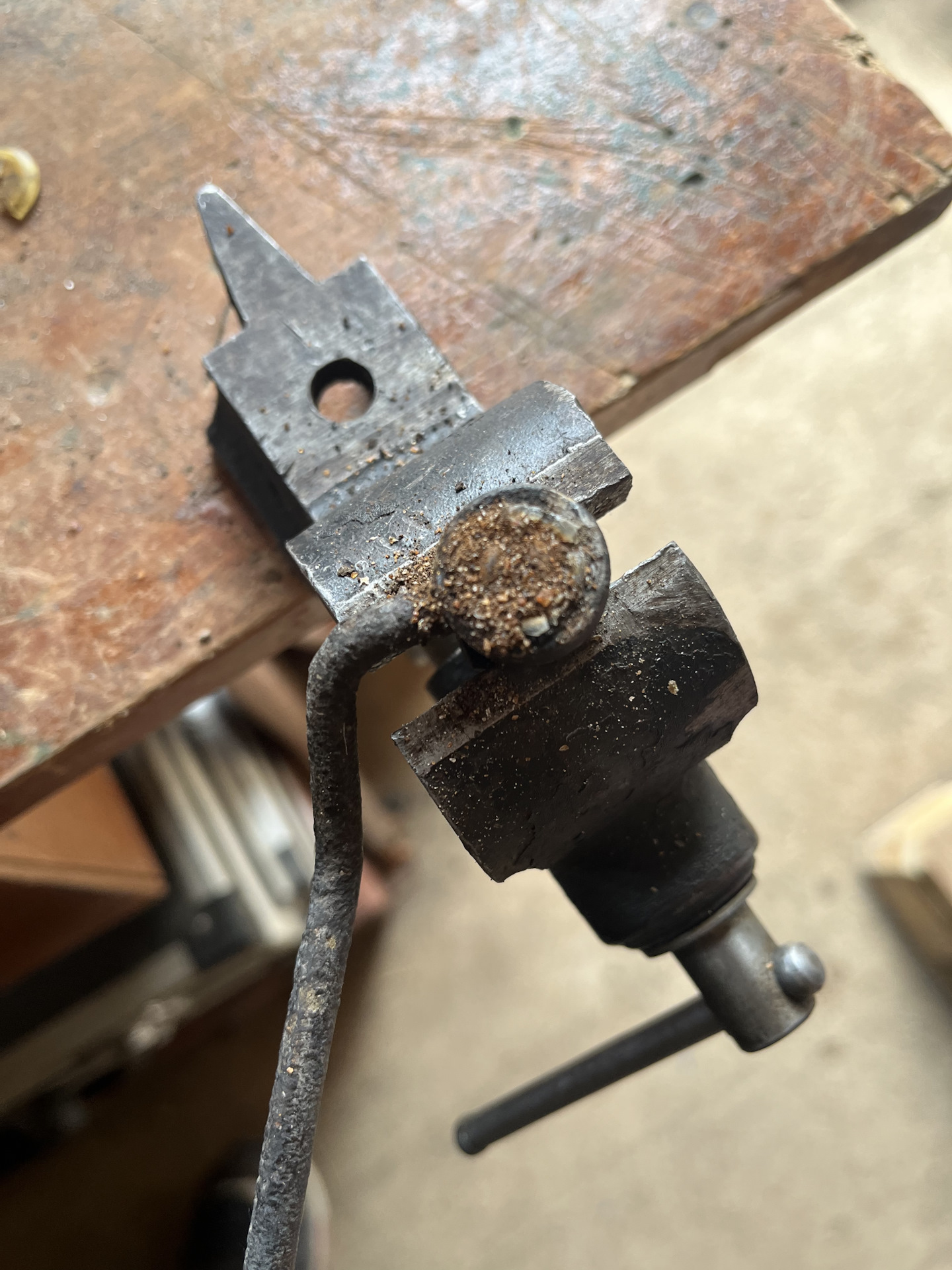

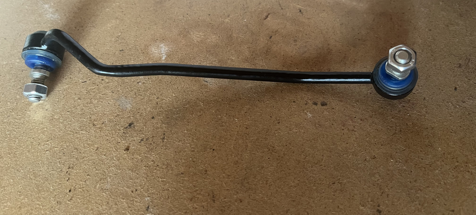

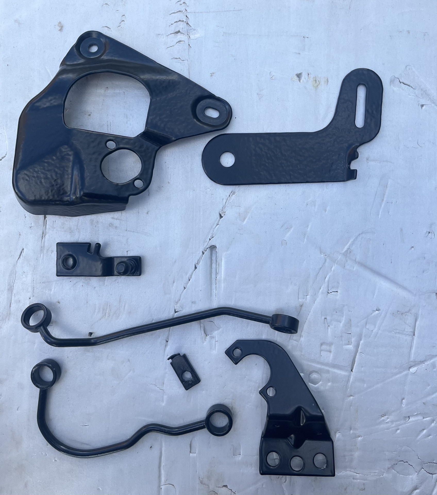

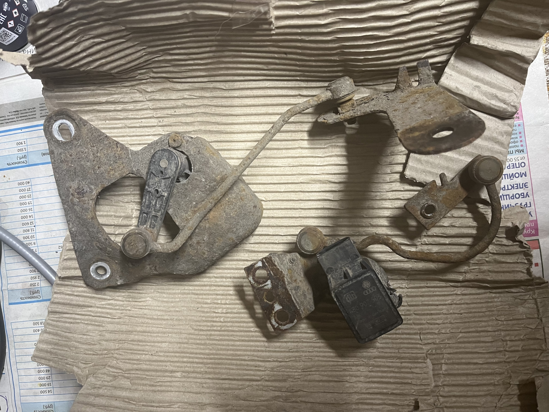

Основное тяжело находимое, это передняя тяга механизма наклона.
Ржавеет и разрушается.
По заднему, нашел несколько вариантов и купил
Разобрал детали, отдал на пескоструй и покраску.
Далее купил втулки с шарнирами
Все собрал, фото в сборе.
Дополню что еще понадобится.

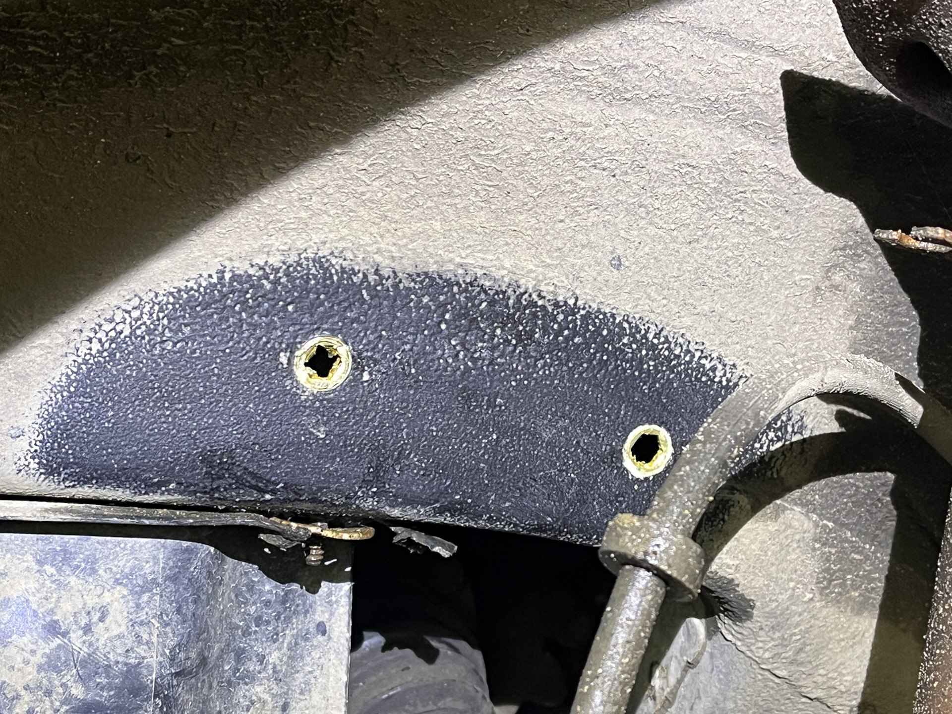

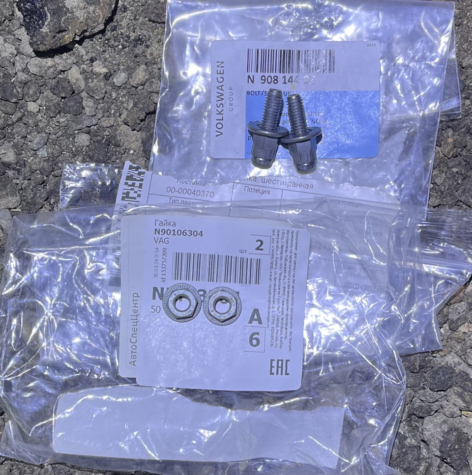

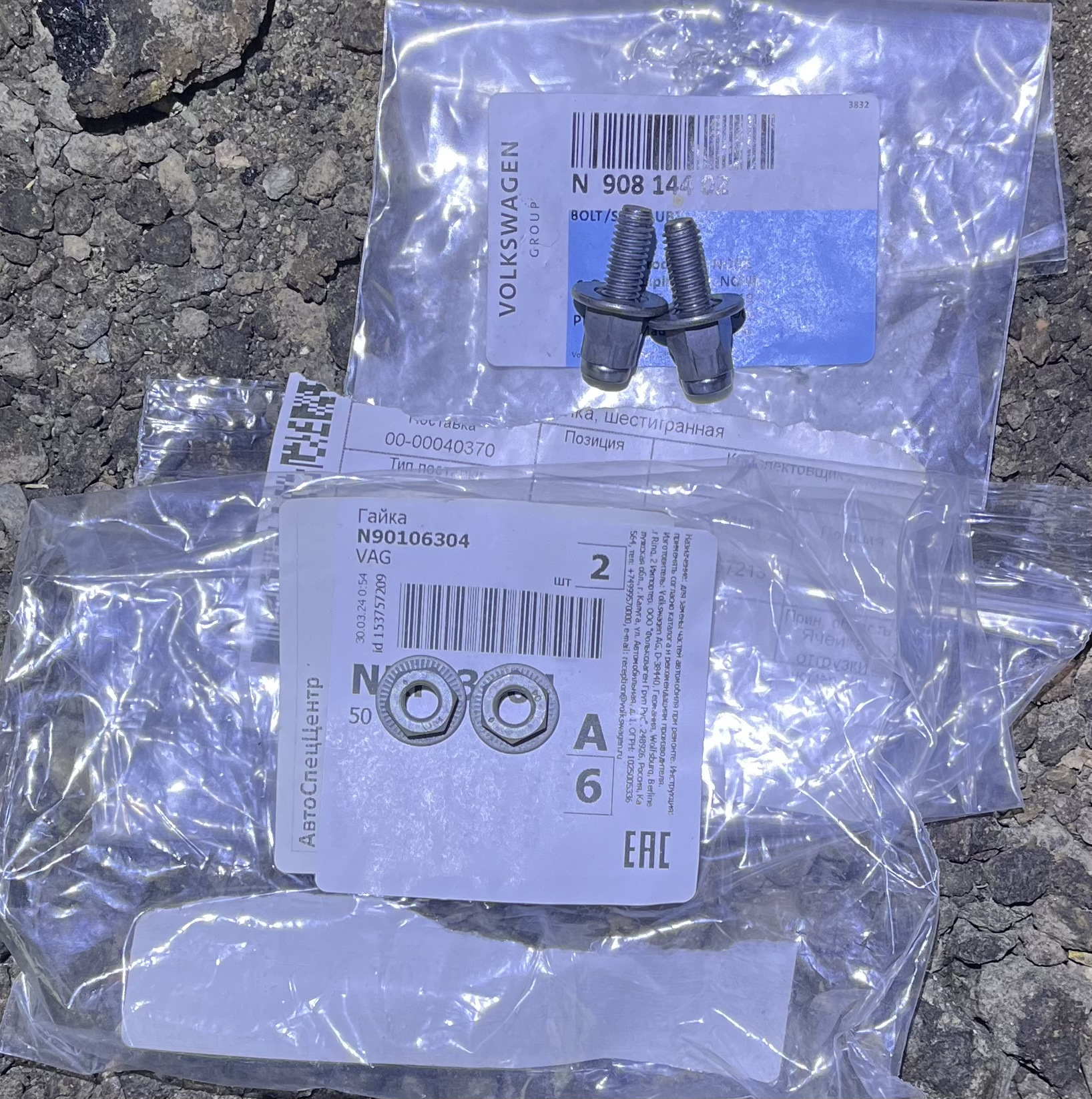

1.Заказал крепеж
переднего механизма крепления непосредственно в кузов
Гайки 2шт артикул — N90106304
Закладные в кузов 2шт артикул -N90814402
2.По заднему механизму
болты нужно 3шт — N10225202
( если нету в комплекте )

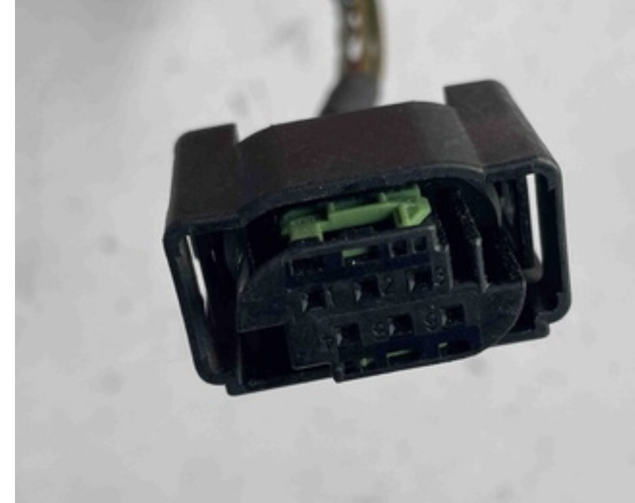

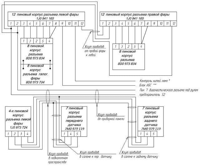

3.Так же естественно проводка.
4.Разъёмы 2шт на датчики кузова
5.Переходники на фары 2 фишки 12пин на фары и 2 фишки в заводскую косу8 пин ( я выбрал так, что бы проще вернуть в сток в случае чего )
6.тряпичная изолента

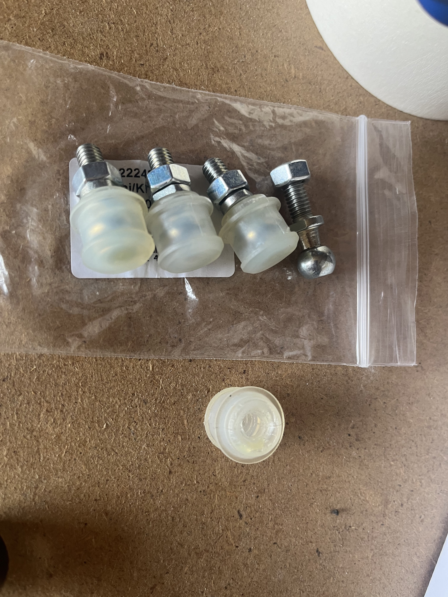

7. Втулки резиновые на тяги корректора 4шт
написал что вспомнил есть подробные записи у людей

Ух, ну ты и заморочился) Теперь наверно штатный ксенон по сравнению с LED вообще не светит?
Ну есть такое конечно. Я на туманках езжу в основном, так как светит примерно так же)
Точнее туманки тут светят ярче, чем светил ксенон

Немного не понял, второй вариант с датчиком кузова, сами корректоры в фарах остаются те же? Просто насколько помню с датчиком кузова идут адаптивные фары со шторкой, статный корректор не умрёт от постоянной работы?
Почему уточняю, неделю назад тоже установил себе подобный свет, линзованые LED с боковой подсветкой, но всё это установил в галогеновые фары со штатным корректором и вот теперь думаю о внедрении автокорректора, т.к. и блок и датчики есть. Просто в фарах ксенона внутрянка другая, предназначенная для постоянной коррекции.
Корректоры галоген и ксенон разные.
Обычные не пойдут для работы.
В ксеноновые вставляют от галогена корректоры, немного переделывая и регулируют вручную это все.
Время покажет его работы, но видел машину у кого с завода это все стоит, не сгнило и работают по сей день
У вас какой вариант корректора?
Заводской, электро

Но на штатной оптике ближний слабо освещает зону перед автомобилем, она для туманок(которые в идеале надо вниз опустить). Я бы вообще 2 ближних сделал стандартом — дальний и ближний(когда трасса хорошо освещена или мимо встречные автомобили едут, чтобы меньше слепить).
