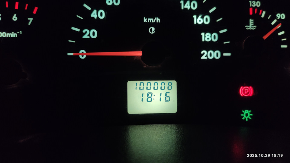

На днях пробег перевалил за 100 тысяч и я уже хотел было написать пост о том, что первая сотня разменяна, а машинка как новая: все работает как часики.
Хорошо, что не написал)) Ибо на свой юбилей Калина подкинула проблемку…

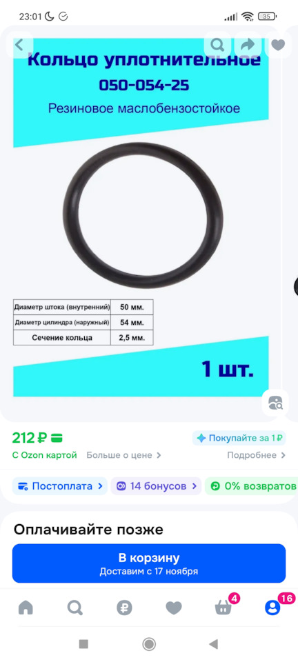

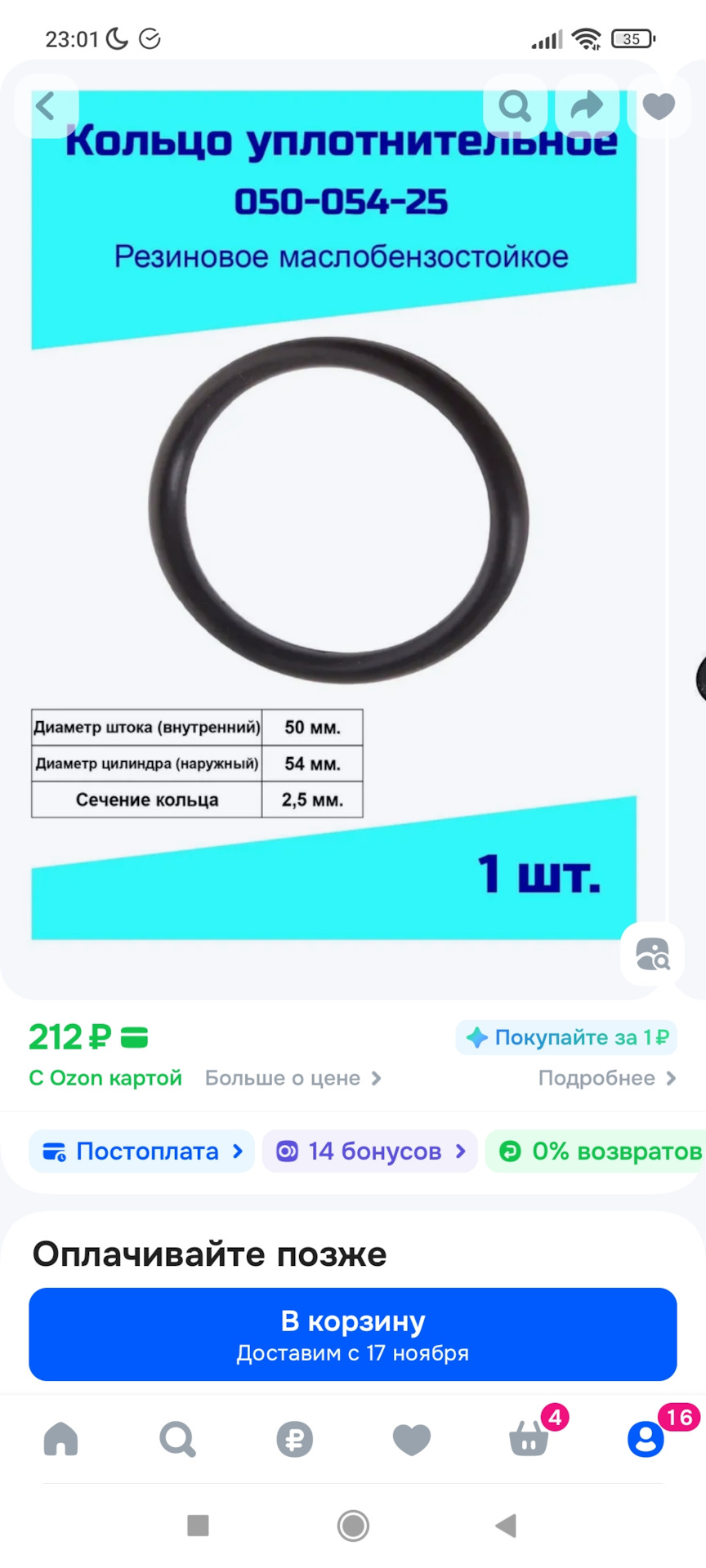

Разобрал и увидел, что резинка полностью прожата и задубела. Прокладок отдельно не продаётся, но люди поговаривают что от Мазая кольцо идеально подходит. Нашел на озоне, но ждать долго, а на работу надо ездить каждый день. Поэтому слил частично антифриз, снял термостат и посадил его на серый герметик от Вити Ренза.

Я себе тоже искал прокладку резиновое кольцо на термостат, в итоге купил термоэлемент лузер вроде, там в комплекте две прокладки было. Но она оказалась чуть толще, когда затягивал уши крепления погнулись.
Я здесь на драйве нашёл инфу от чего подходит кольцо и какие у него параметры. Если надо — могу поделиться
Ну как придёт, надо же примерять ещё).
Зачем? Человек уже всё за нас проверил. Всё подходит идеально
Значит надо поделиться. В магазине покупал, говорю нафига продаете, если они не подходят))
Так поделился уже)) Артикул наверху написан: 050-054-25
Это от МАЗа кольцо

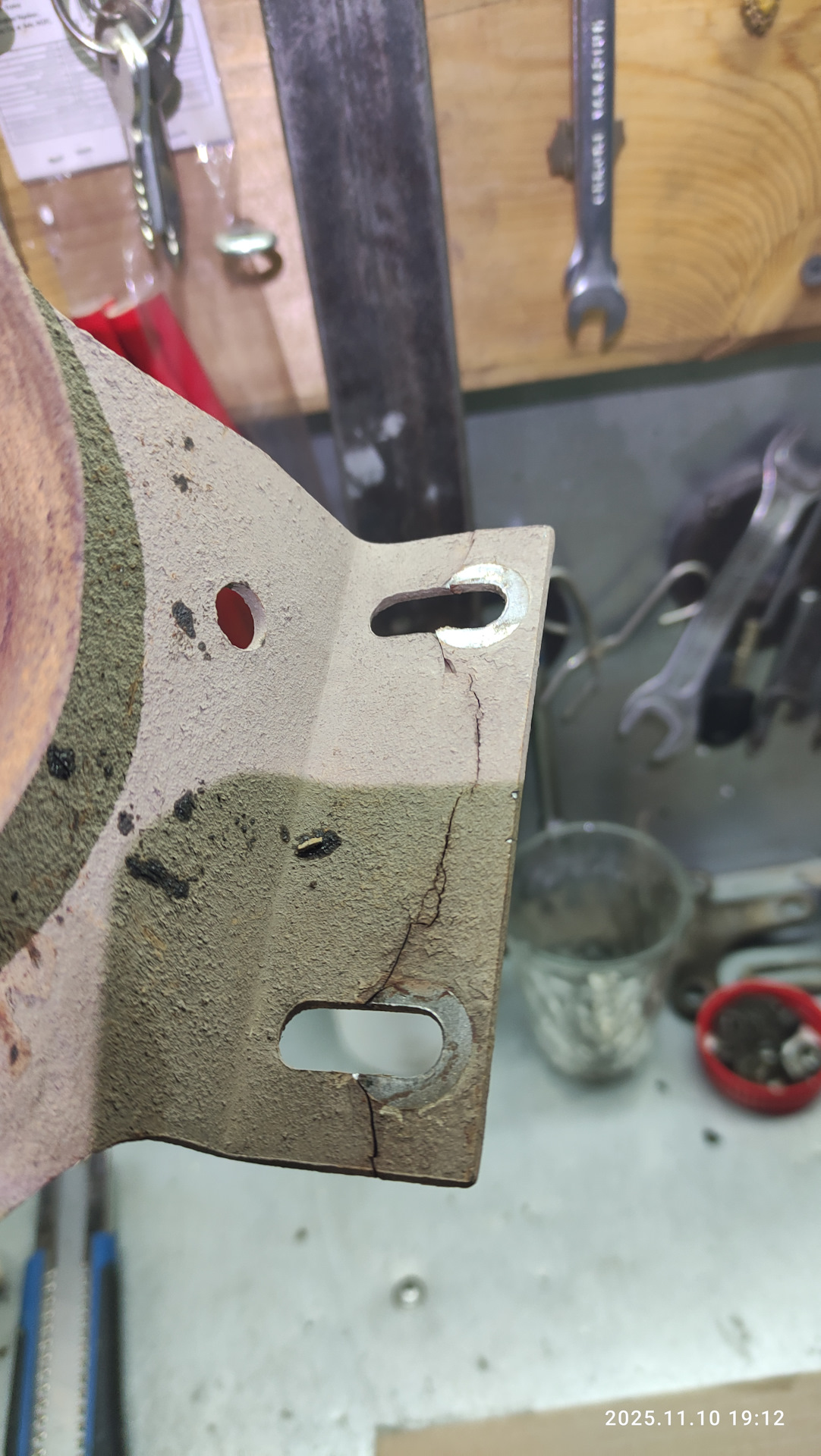

Трещины на выпускном стандартная проблема, они у многих трещины идут именно на родных круглых катализаторах. Видимо какой конструктивный недостаток.
Сварка полуавтоматом решила эту проблему
Время покажет, но и бывает по сварке потом трескается.
Скорее всего так и будет, но ведь не завтра же)) Полсотни, поди, ещё пройдет
maxsude
И кронштейн лопнул. Новый заказал
Полуавтомат уже не решает?))
Нет смысла. Шпильки уже подизгнили, да и стоит кронштейн с хомутом в сборе хорошего качества чуть больше 400 рэ с доставкой до пункта выдачи. Думал завнрить, но посчитал нецелесообразным это занятие, ибо всё равно пришлось бы лепестковым кругом стачивать весь сварочный шов, ведь там приваловная плоскость и она должна быть ровной
