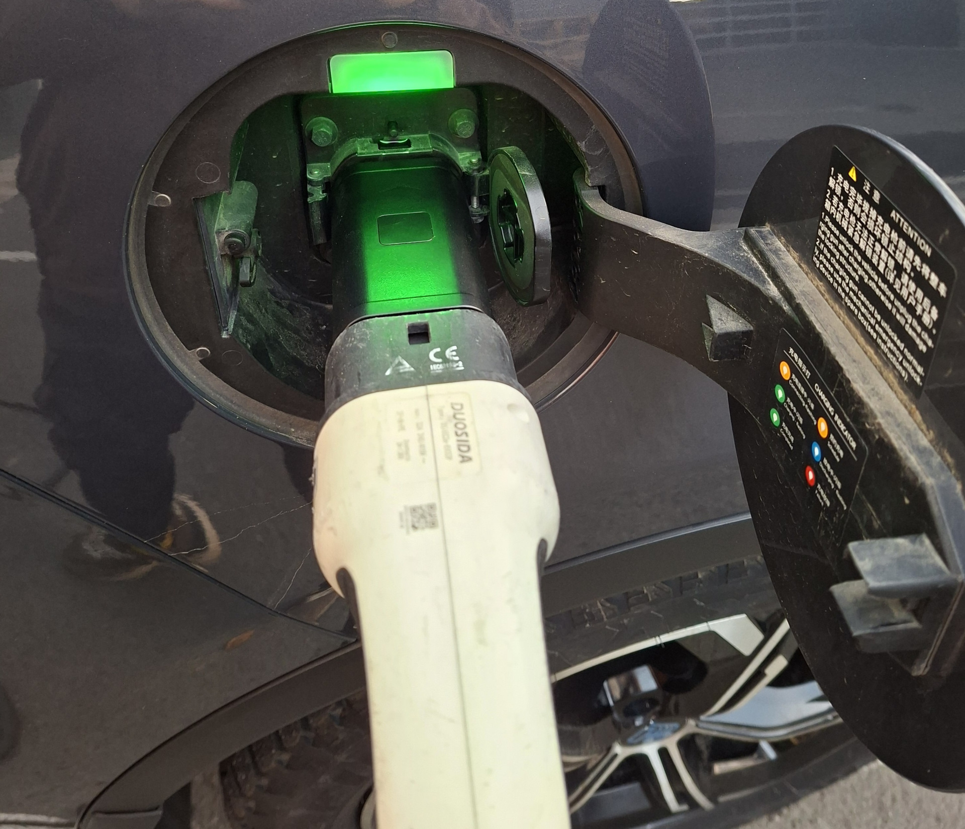

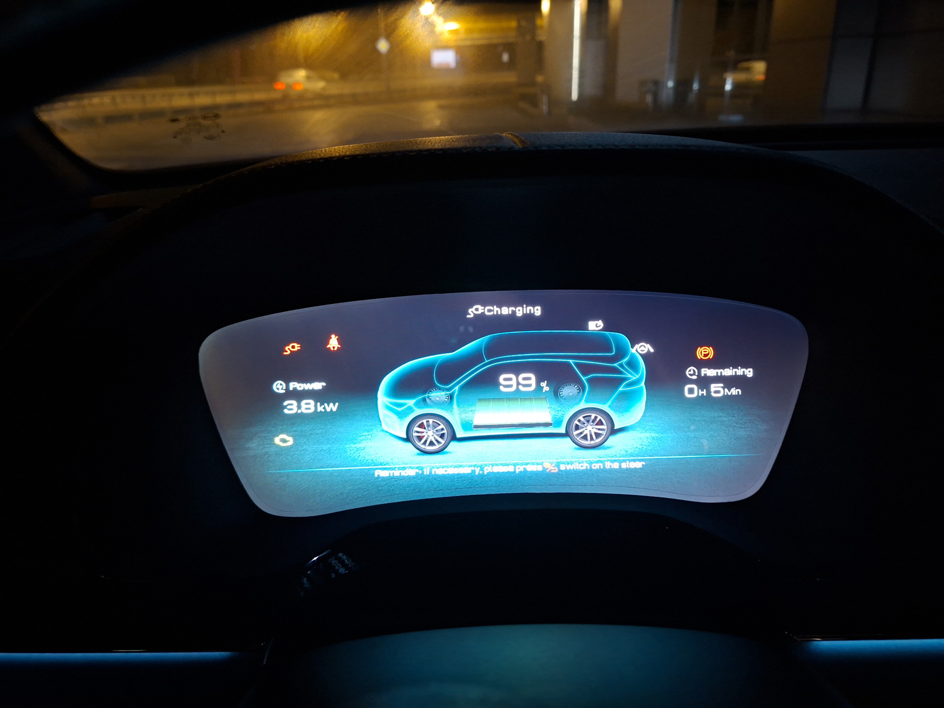

8. Опробовал городскую зарядку, заодно откалибровав батарею, разрядив максимум до 13%, ниже не получилось, и зарядив до 100%.
Для зарядки от Type 2 вам понадобится переходник Type 2 to GBT AC.
Так же заказал адаптер Type1 — GBT это должно существенно расширить зону локаций зарядок с подходящими разъемами.
Это так мля увлекательно и романтично скажу я вам🤣 Хорошо хоть закачал рутуб, кинопоиск и прочее в планшет авто, было чем скоротать время.
Долго конечно, полная зарядка с 13% до 100% занимает примерно 2 часа 45 минут.
Ну а главное, все это нивелируется возможностью езды на чистом электричестве и тем, как же оно ускоряется мать его ети… 🤪

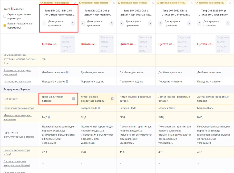

у вас еще не lfp химия, а nmc
Точно? Есть источник?
Был под машиной, надо было сфотать. Там бирка должна быть. Судя по деградации при низких температурах похоже как lfp. Надо будет проверить.
www.dongchedi.com/auto/series/311/model-47240
