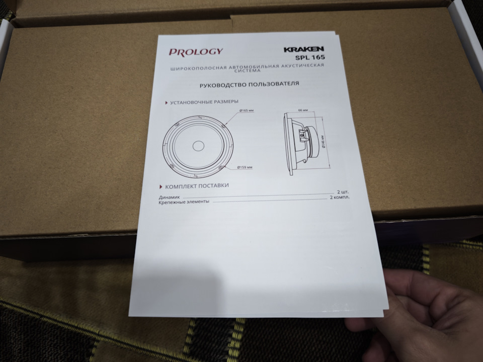

В коробке нас ждет инструкция:

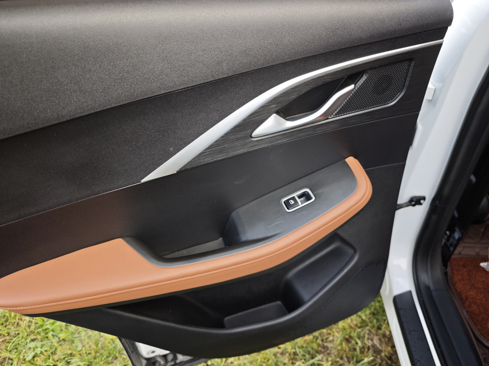

Идем к автомобилю для разбора задних дверей и установки колонок.

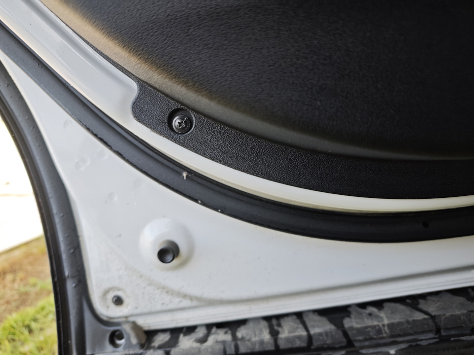

Дверь разбирается очень просто и быстро.

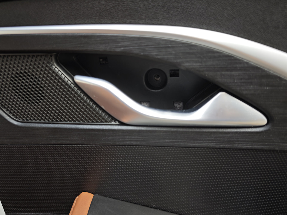

Откручиваем 4 самореза, 2 из них не видно.
Расположение саморезов.

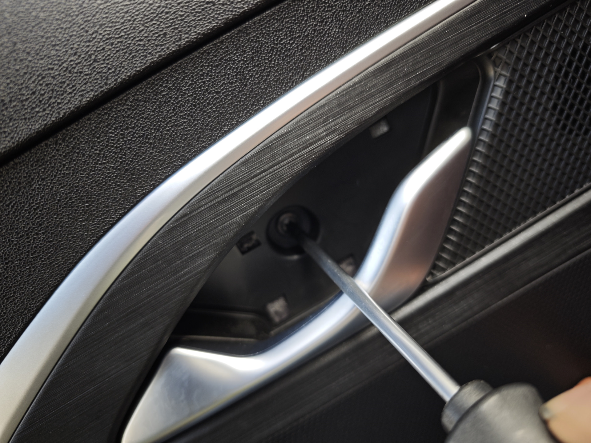

Откручиваем саморезы.
Сдергиваем обшивку и снимаем ее.

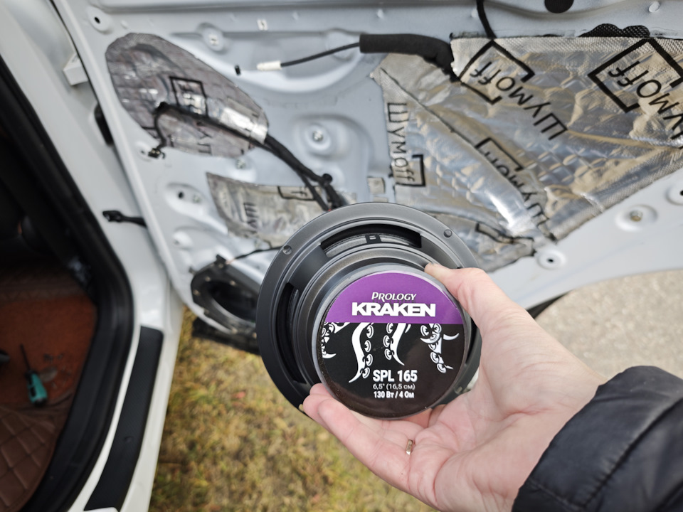

Устанавливаем новый динамик а так же проверяем его.
Играет хорошо. Ставлю обшивку двери на место.
