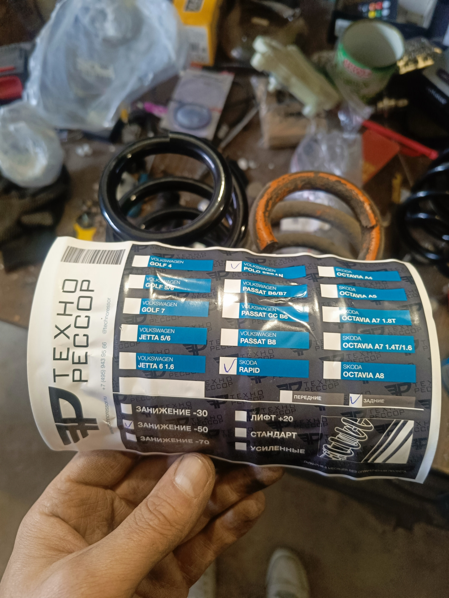

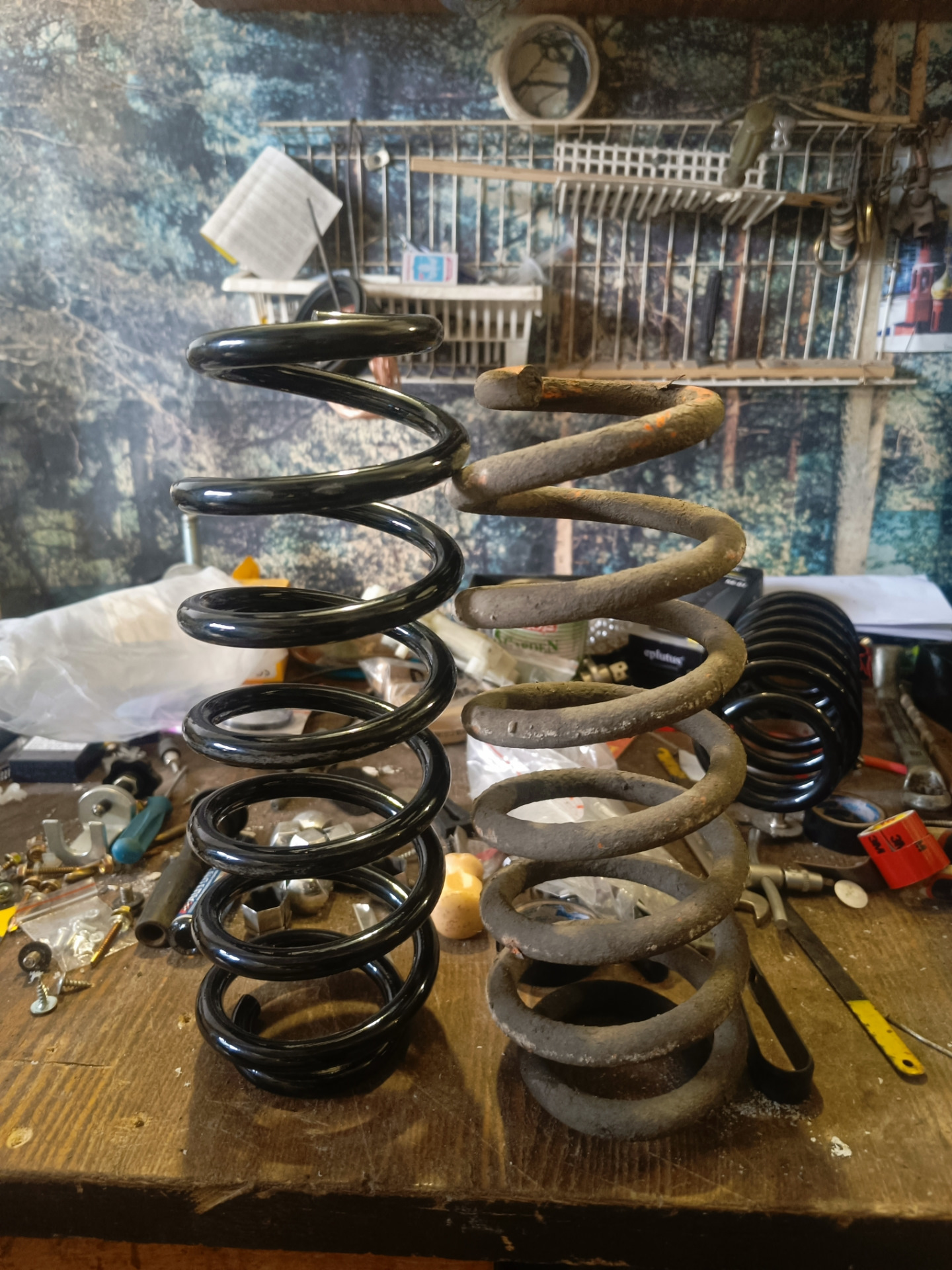

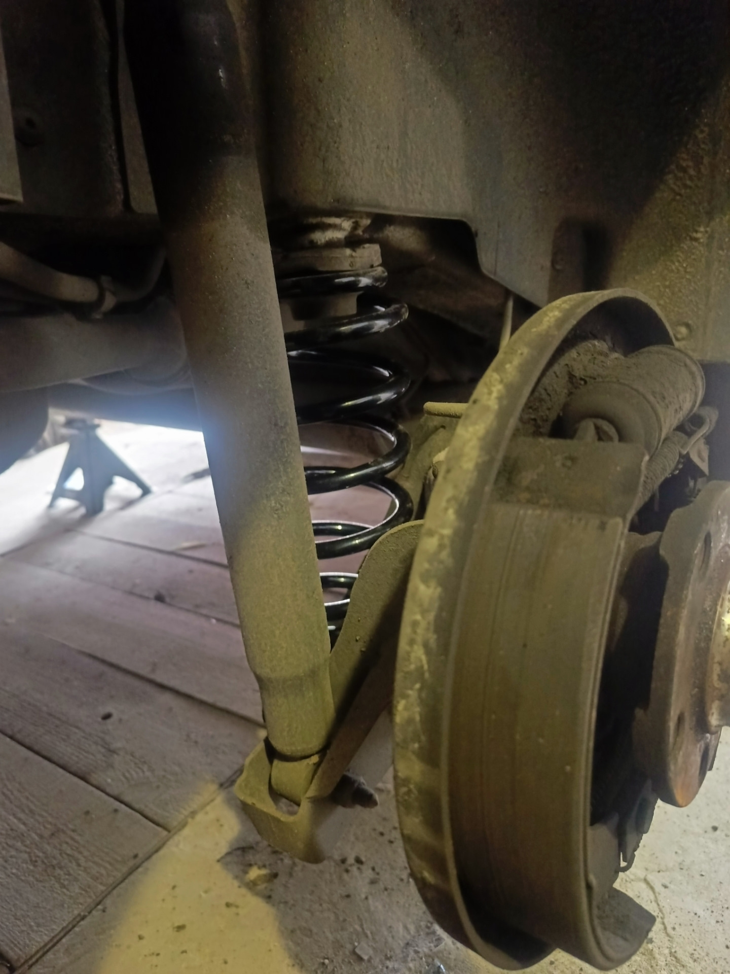

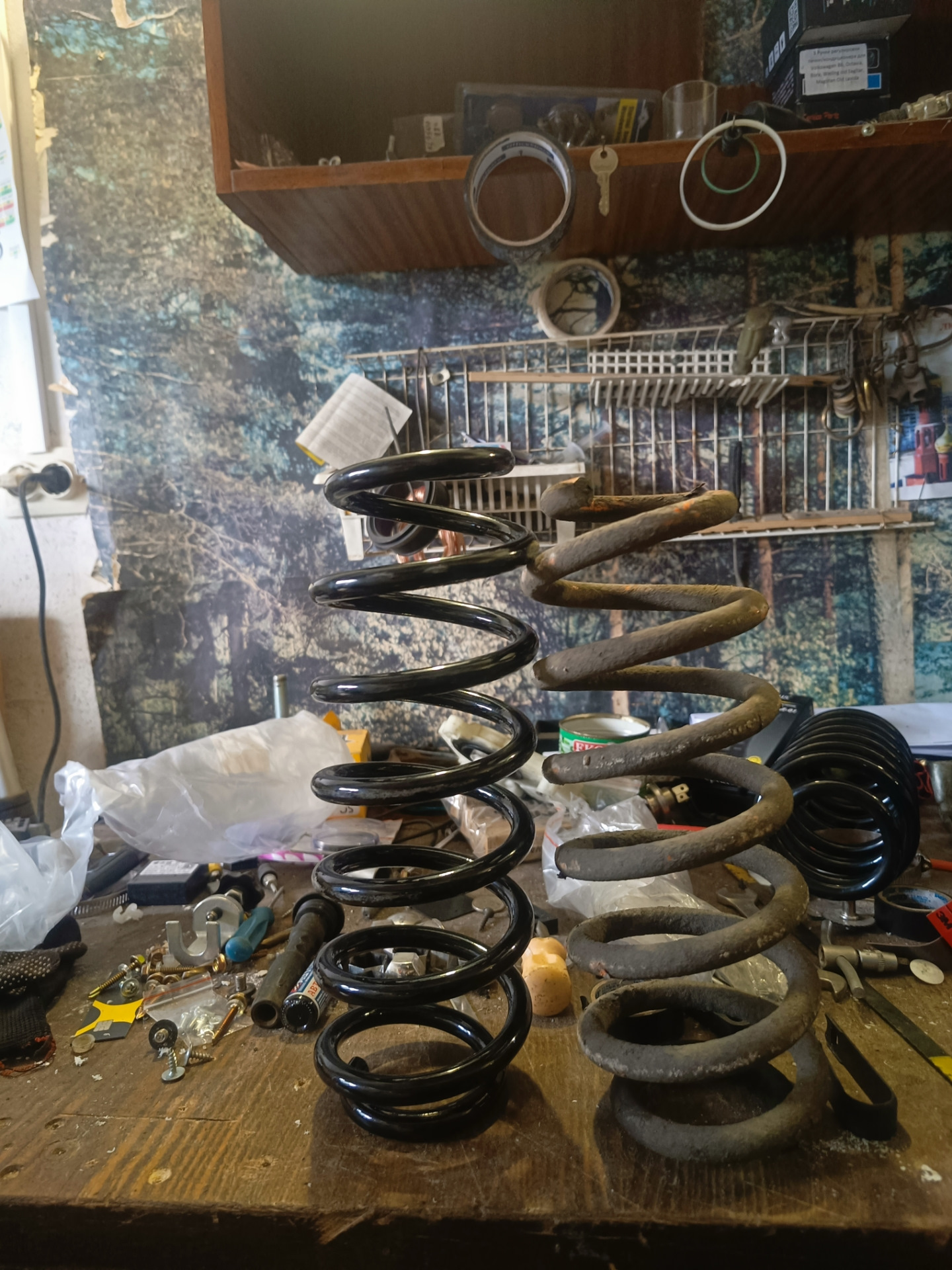

Решил обновить старенькие технорессоры которые прошли 300 т, собственно все на фото превратились они в -60 . Так что кому нужны надёжные -60 продам за 2т(проданы 😁) кстати обратите внимание у старой версии толщина витка гораздо жирнее ☝️

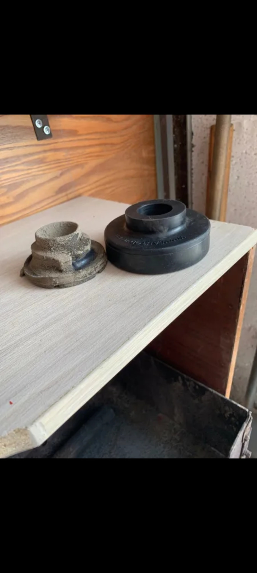

Я тут неделю назад масло менял в сервисе и заодно спросил — сколько будет заодно и эти опоры установить, пока машина на подьемнике висит? Знаешь что ответили 1500 руб одна сторона!)))) Я сказал спасибо и меняйте масло))). У друга в гараже скоро масло в автомате буду менять и заодно и их поменяем!

Так ты взял НЕ усиленные походу… Кстати идея так себе — любой груз в багажник и чиркать будешь…
Вот кстати мои старые, но сейчас я взял стандарт, видимо новая модификация из другой стали так как они тоньше немного и цвет черный, но жесткость и грузоподъёмность одна и та же по итогу .

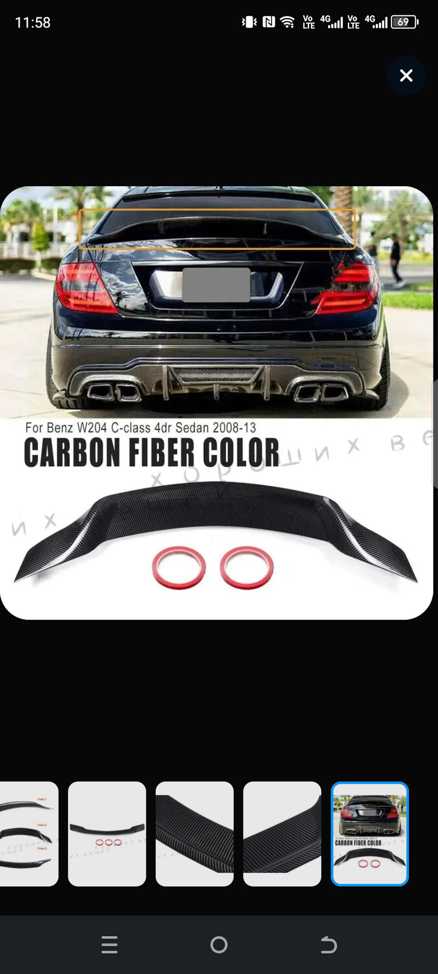

Когда спойлер на багажник?
Его вообще разламало, пока думаю о таком
Печально что сломался…
Ну я неправильно установил изначально и треснул его на креплении, после его вообще на скорости размотало .
Lever
Но он с Мерса и Лексус, я заказал хз встанет или нет, так как он не мягкий и рельефный .
На озоне 6т за пару 😒
Ну что теперь, все же дешевле чем куб .

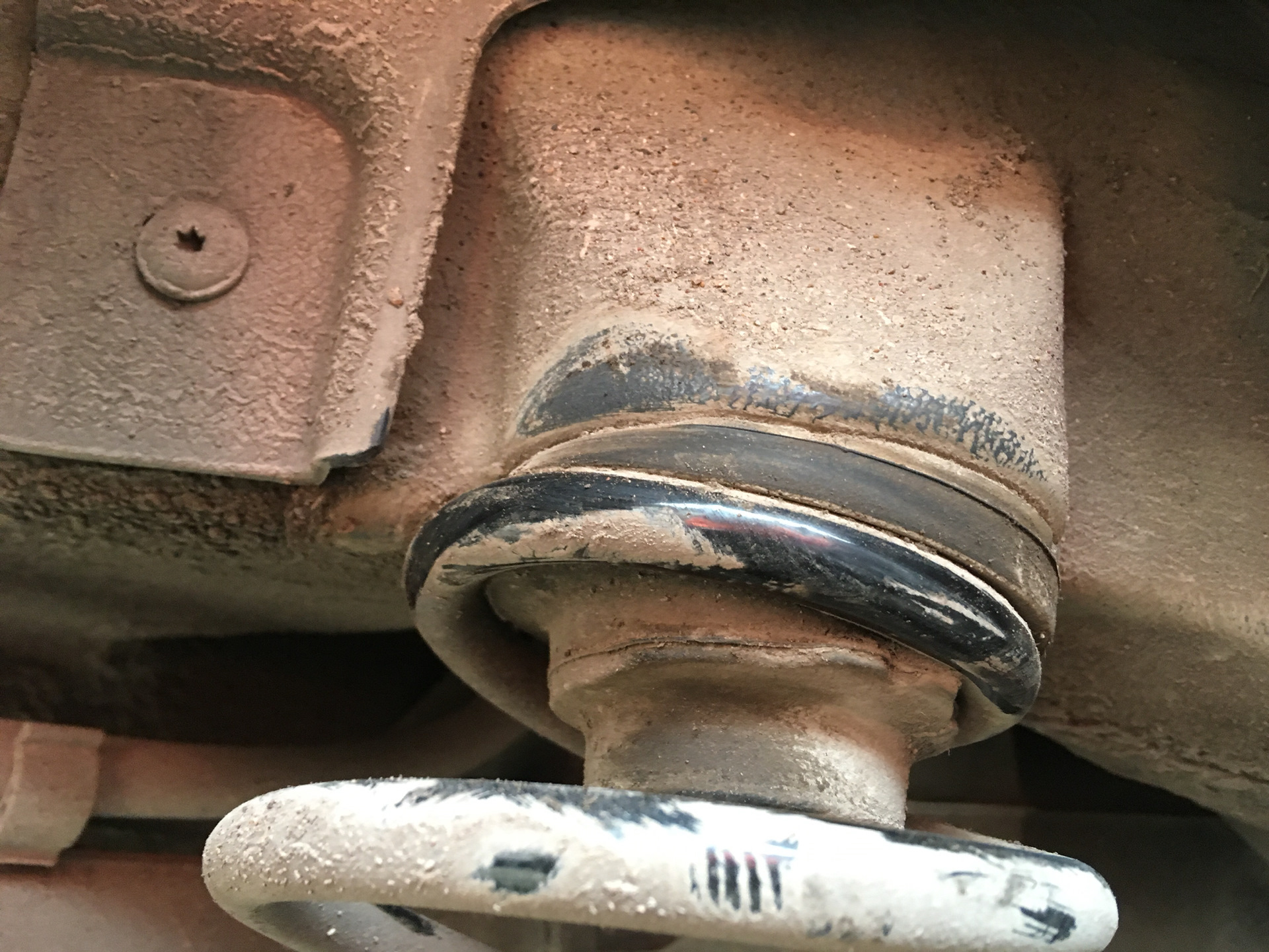

Нет не лопнул! Просто продавило опоры
ну спорить не буду .

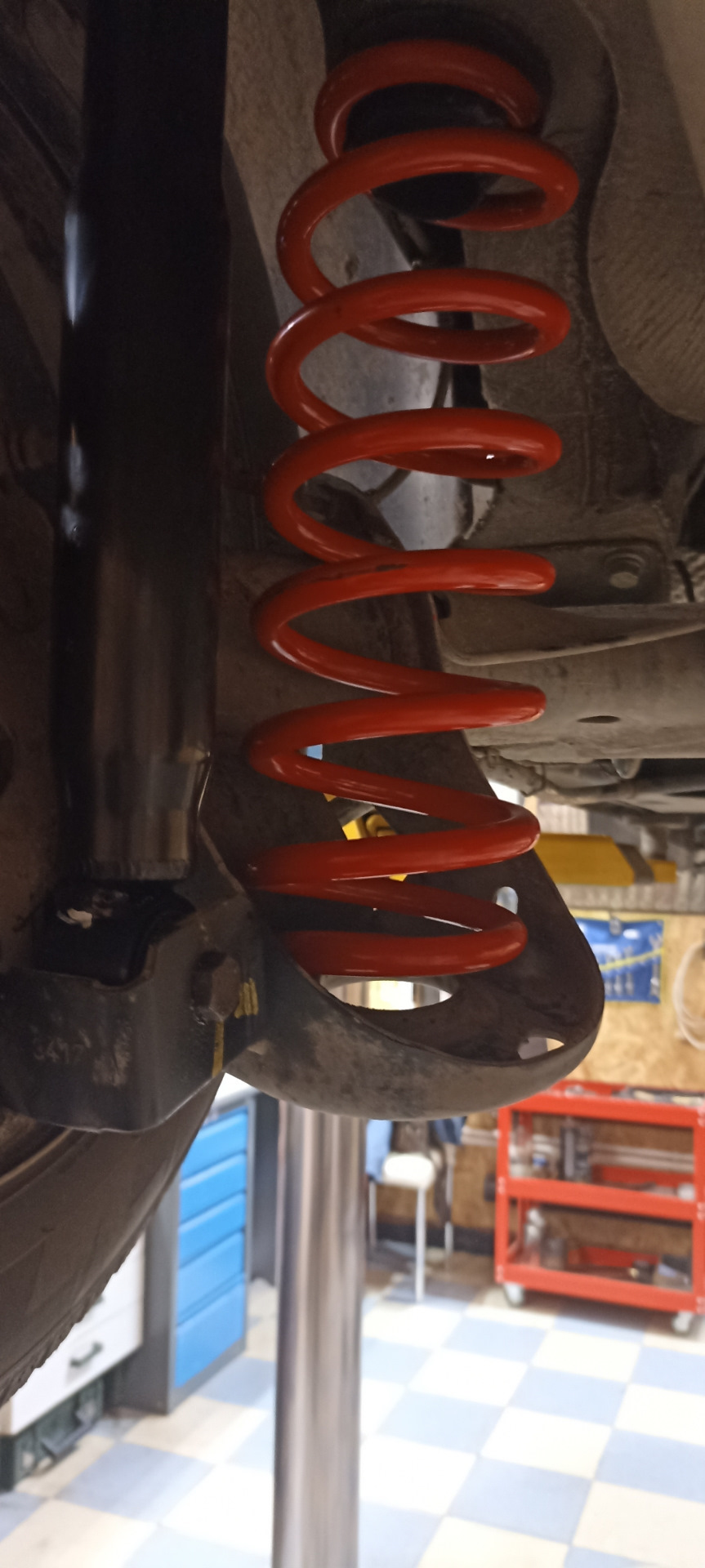

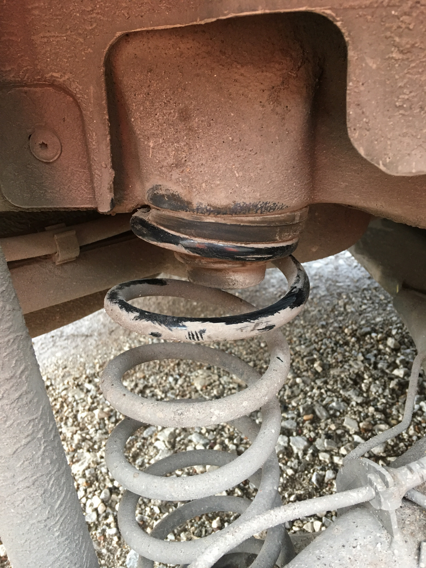

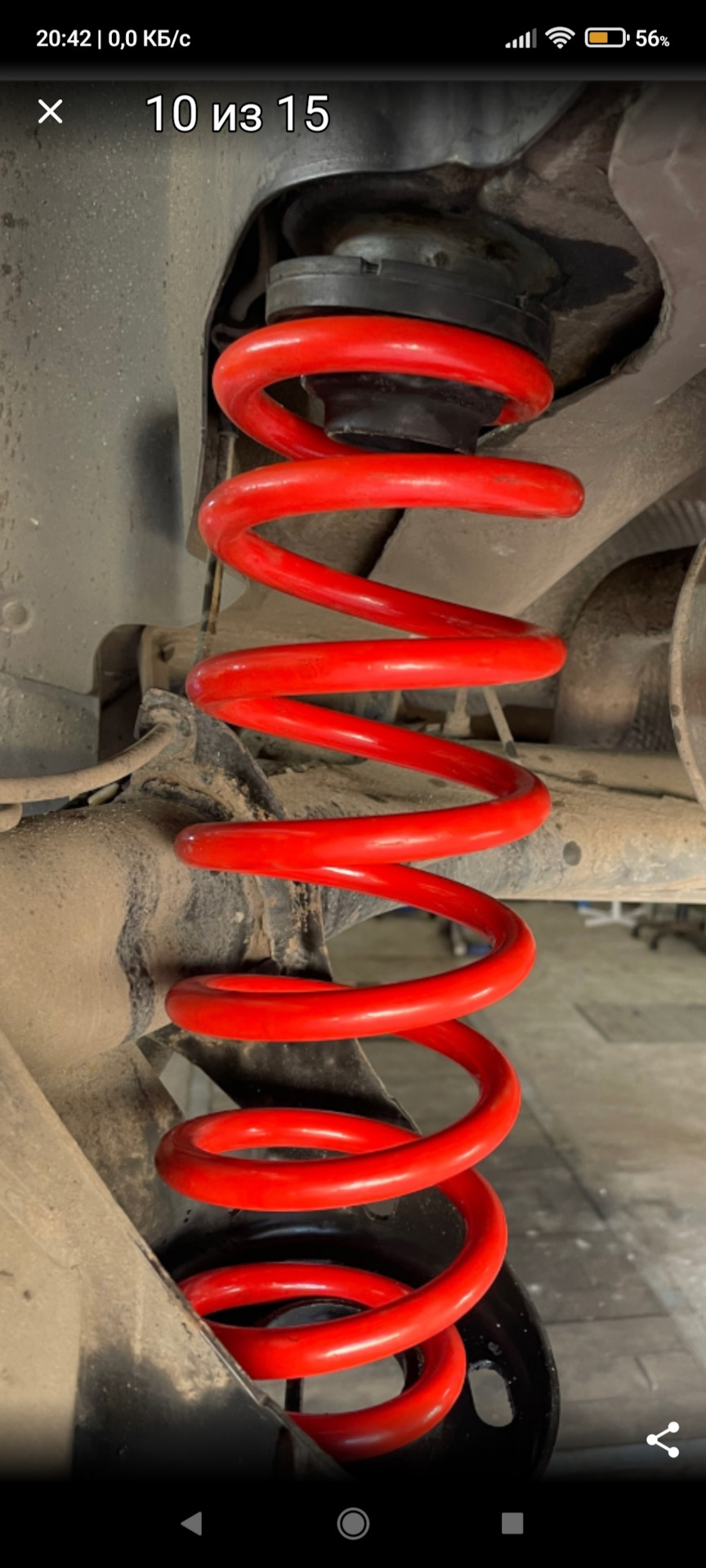

У меня вот такая фигня сейчас
Лопнул ?
Vasilevs1986
Скорее всего лопнул виток верхний
Нужно стяжками их закрепить без сильной затяжки .

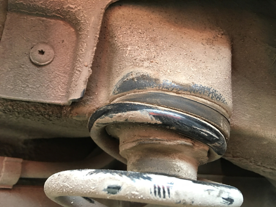

Это -30
Vadimka357

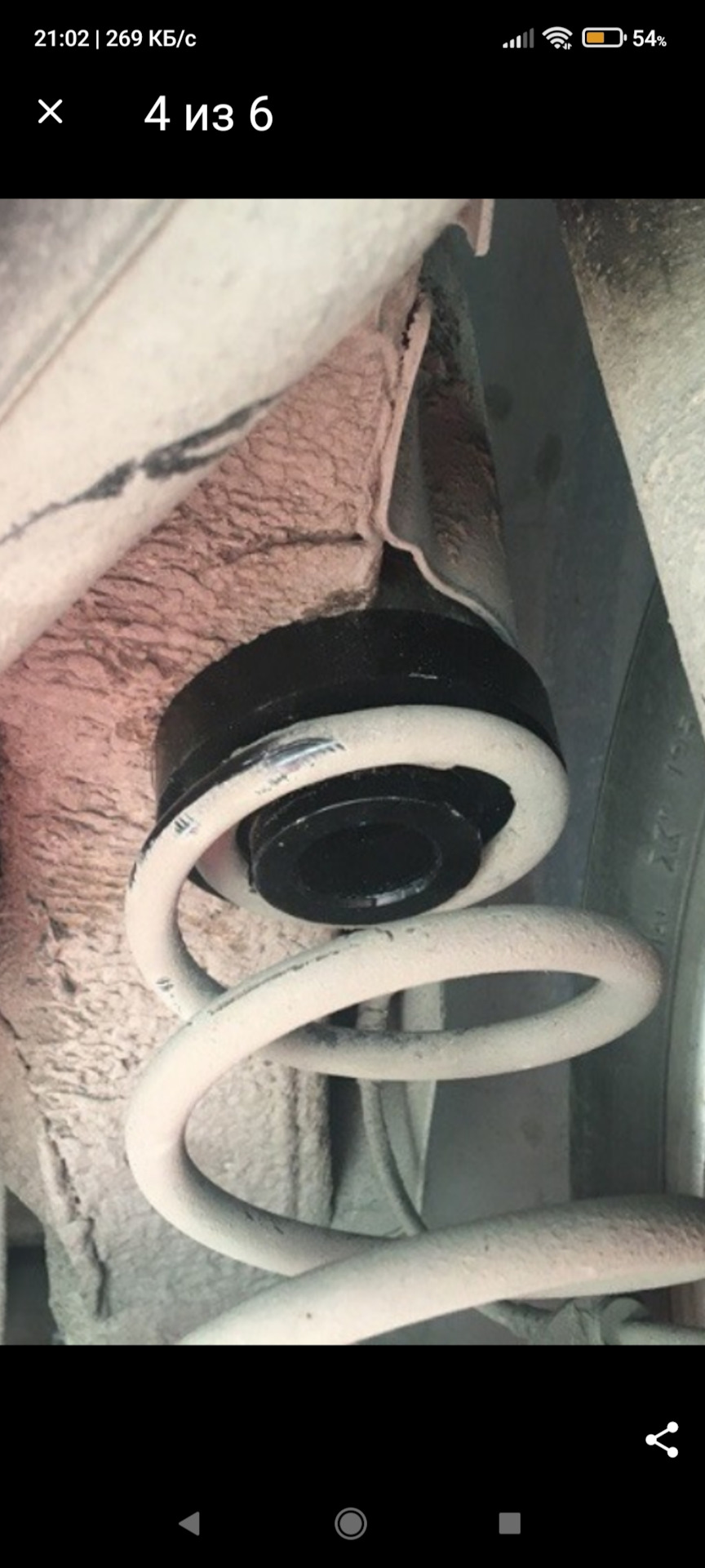

Изначально -30 усиленные вот так стоит в чашках
Ну черные это лопнул это 100%
Это фото из интернета, такой же пост! У меня красные стоят, просто вот точно также натирает виток пружины кузов!
Ну не должно у меня 300 т прошли на родных и на усиленных опорах
Vadimka357

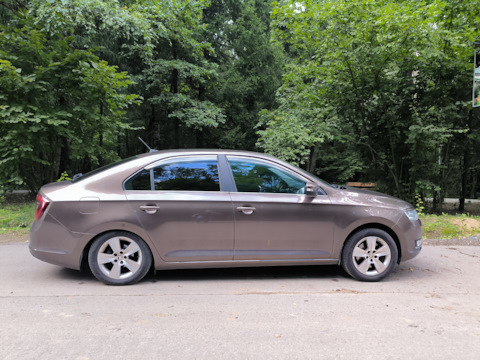

Вот фото моих при замене ходовой в ноябре 23 года
А пружины красного цвета или оранжевого ? Просто иногда с фото цвет не совпадает .
Красные
Ок

Опоры продавило и виток упирается в кузов
Вообще похоже что лопнул продавить опору не реально просто они и провалилась .
Vadimka357
Я как то -70 ставил не смог ездить просто, не из за того что что-то терло, просто подвеска не отрабатывала .

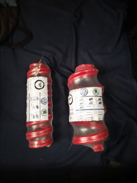

Купил вот такие и сточил на наждаке их до стандарной высоты!
Да я ездил на так проставках +20

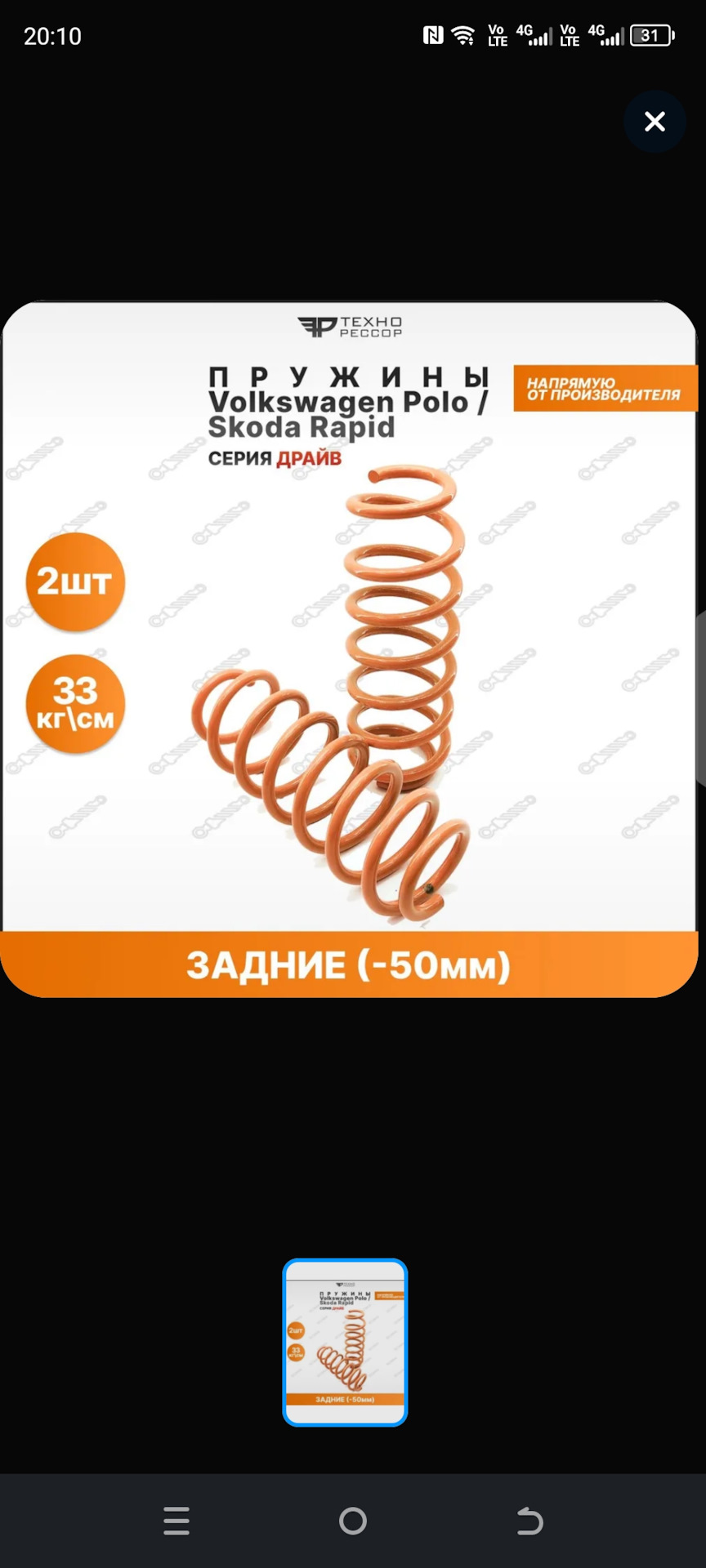

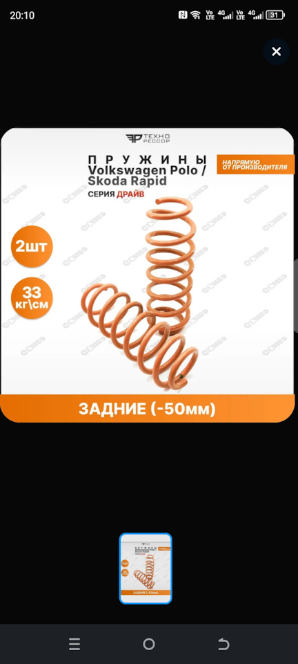

А какие амортизаторы лучше использовать с -50 ?
Я бы рекомендовал куб якумитсу они жёсче и газ масло смягчают работу пружин и разлом исключен вообще, так как стандарт и более мягкие или умершие аморты дают всю напругу и работу на пружину .
Спасибо все ясно и понятно 👍
Она также сядет со временем ещё быстрее. Это не усиленные. Также возможна поломка витков в процессе эксплуатации.
Если ты используешь стандартные амортизаторы то да возможно, сядут конечно .

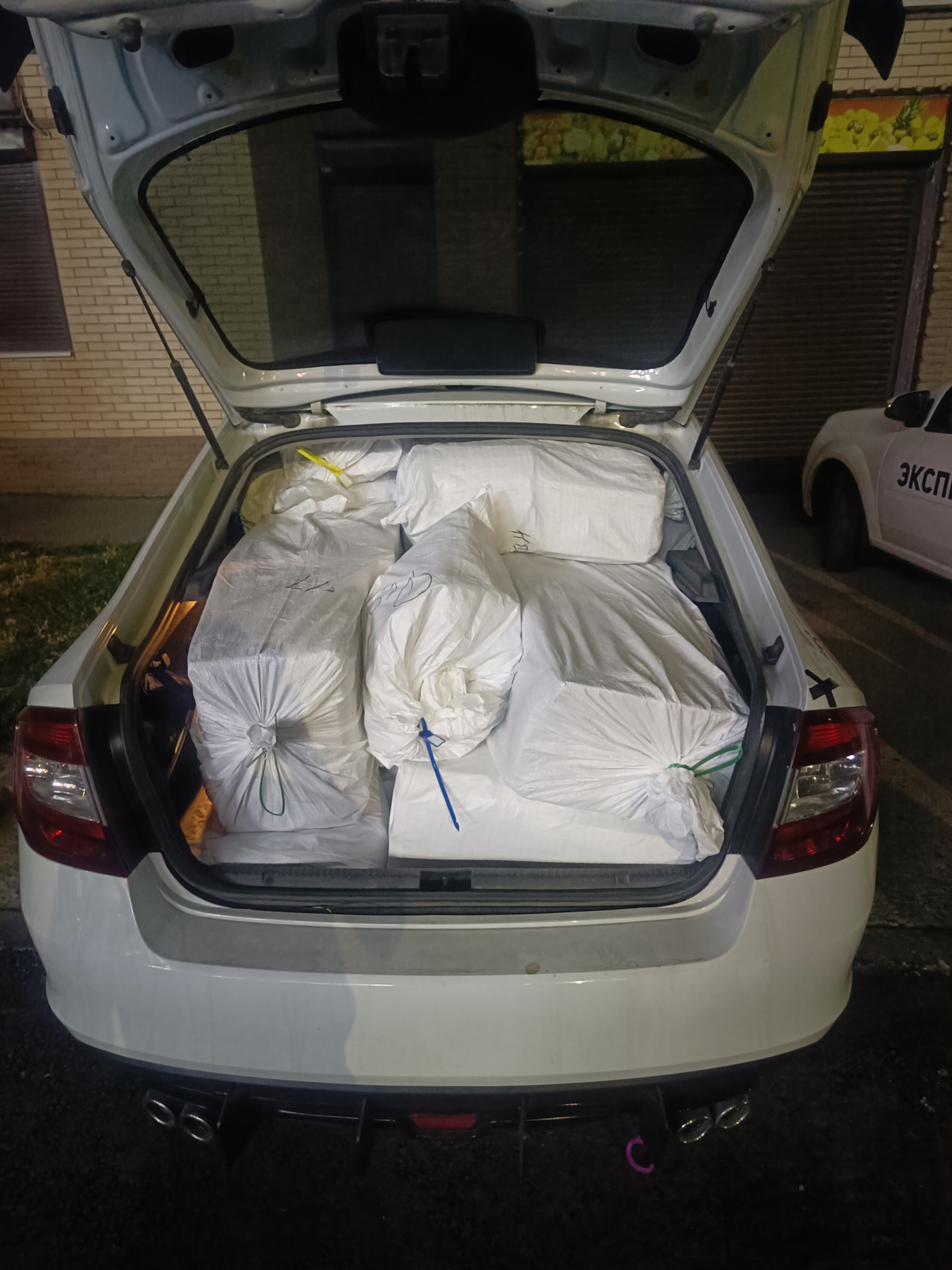

Так у меня и не стояли усиленные, стояли драйв стандарт
Skoda-RaptoR
Пол тонны не чиркает не чего, кстати почти каждый день так езжу, технорессоры любые выдерживают вес в отличии от стандартных
