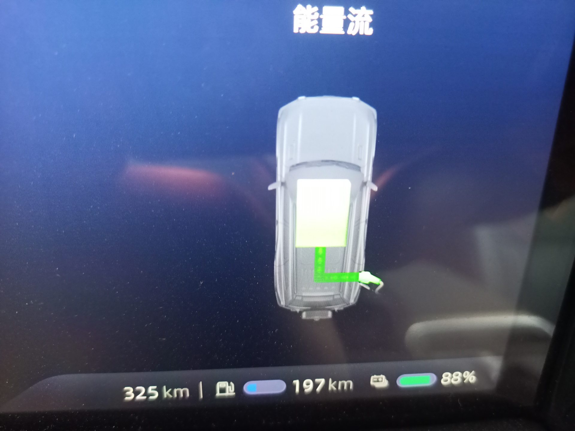

Хоть у меня и есть розетка на парктнге, решил замерить сколько будет есть машина в моем обычном режиме эксплуатации. При остатке батареи 20% заехал на ТатНефть, залил бак до отстрела пистолета и сбросил счетчик расхода.
Покатавшись по СПб, ЗСД/КАД и по дорогам Лен. Области проехал всумме 318км и на той же заправке ТатНефть залил 29.83л.
Т.е. реальный расход составил 9,38л на 100км! НО! За это время машина зарядилась до 30%& . По наблюдениям 10% — это где-то 12км пробега. Если их добавить получится расход ~9л. Считаю что это небольшой расход для такой машины, даже Geely Tugella в таком режиме показывает по БК 11-12л. А Эксплорер показывал 15-16л.
А что же показал БК? Чудеса он показал: по его мнению было пройдено 283.7км на бензине с расходом 7.5л и еще 34.3 км на электричестве (полученном от того же ДВС) с расходом 13кВт*ч на 100км
У меня, конечно, есть вопросы к честности ТатНефти (они как-то умудрились мне залить 85л в бак объемом 78л в котором еще литра 3 оставалось)
Надо будет повторить этот эксперимент на другой АЗС (ТатНефть просто ближайшая к моему дому)

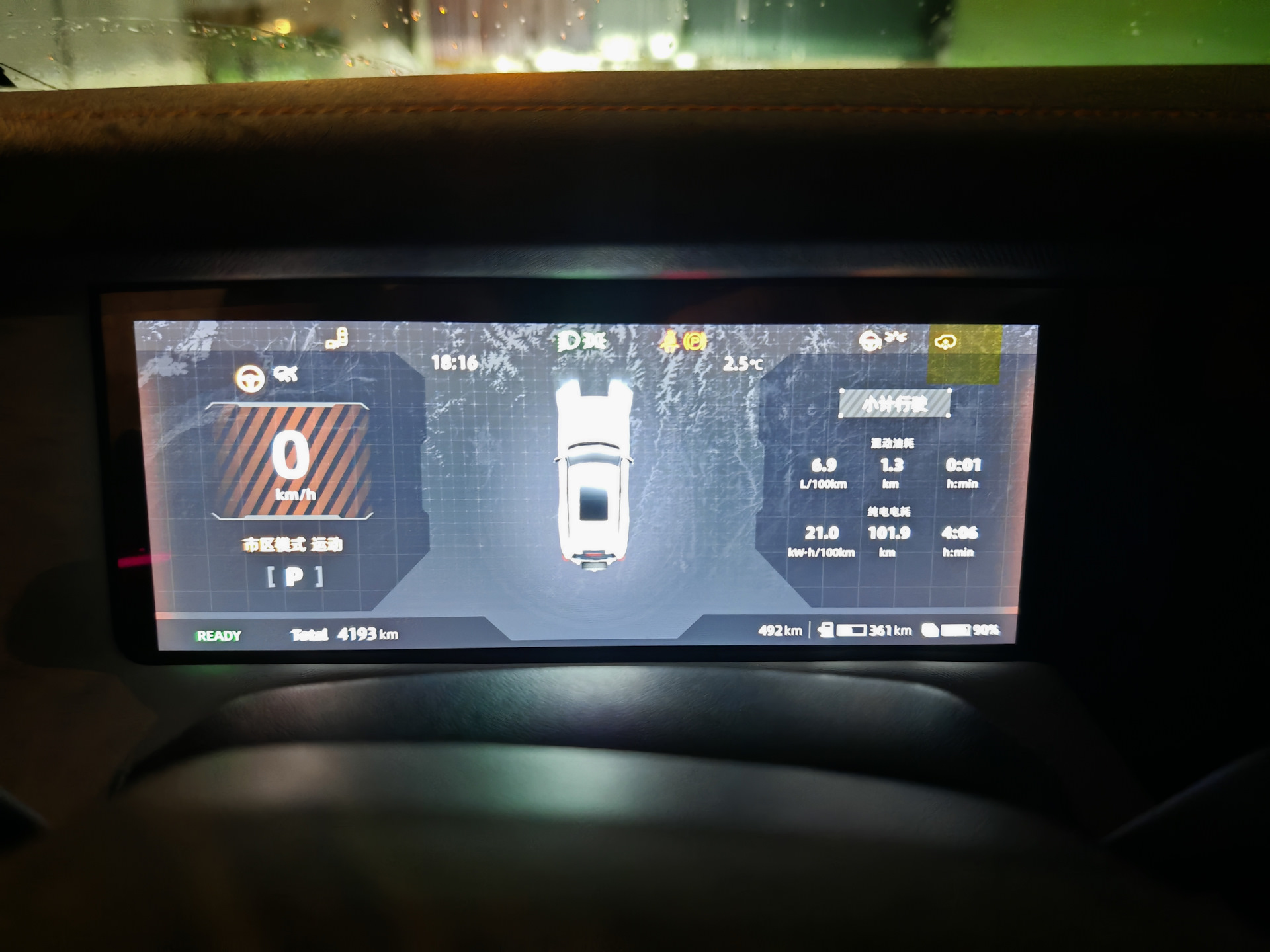

Но огромный плюс гибрида в том, что его можно использовать на чистом электричестве. Особенно, когда есть своя розетка на паркинге. По моим наблюдениями сейчас, когда погода в СПб колеблется между 5 и 10гр на электричестве, тратя 78% батареи (на остатке в 22% включается ДВС) Deepal проезжает около ~100км.
БК при этом хвастается тем, что в среднем при движении на электричестве расход составляет 23.1кВт*ч на 100км. И эти цифры даже похожи на правду — батарея у машины 35кВт*ч. Вероятно, 3-5кВт*ч отведены на буферы и под 0-100% отведено около 30кВт*ч — тогда как раз на 78% должен проезжать около 100км при таком расходе.

Подскажите, как вывели расход на приборку? У меня там только давление в шинах показывает
Зажать кнопку "ок" справа на руле, пока не появится ползунок прокрутки, потом можно листать экраны.
Благодарю, там ещё состояние гибрида показывает, удобно
