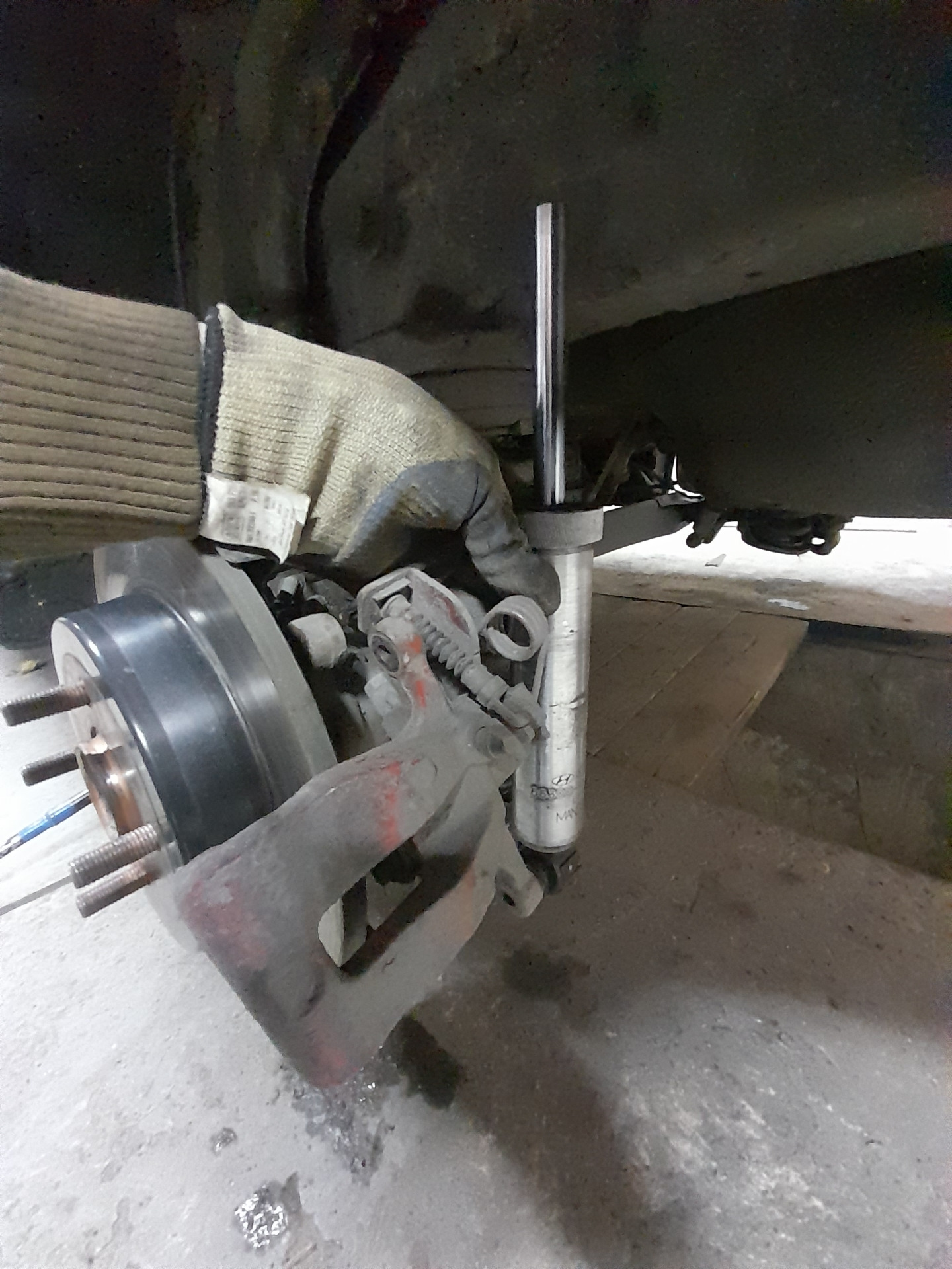

Всем добрый вечер.С приходом осени начал замечать шеркающие звуки, даже после простоя в сухом гараже.Ревизию направляющих и колодок делаю два раза в год при смене резины, в этот раз не дождался, у нас тепло.
Весной применял смазку ТРВ для направляющих, всегда было нормально.
При осмотре на одном из задних суппортов скоба оказалась прям закисшая, пыльники целые, но смазка свернулась как пластилин.На другом тоже, но не так кретично.
В этот раз применил русские смазки.
С передними сделаю тоже самое на этой неделе.
Делитесь опытом, кто как делает, по делу, глупости не пешите.
Всем удачи, оригинальных всего и не ломаться вашим машинам.

с трв никаких проблем, но и запас у меня еще "довоенный", slipcote 220R тоже есть, но темнеет быстрее. Еще под пружинные пластины на скобу наношу мс1600, очень хорошо противостоит вымыванию, чтобы скоба не гнила под пружиной и не клинило колодки. Как то эксперимент проводил — спереди 220R нанес а сзади мс1600, через год от 220r и следа не осталось а мс на месте. И не советую покупать автохимию на маркетплейсах, львиная доля там это лютый контрафакт

Шлак у вмп. Лето откатал и засохла, скаталась. Купил трв, уже пару лет обновляю и она разве что цвет меняет, по пальцы не закисают.

Последние пару раз закладывал этот паг и мне показалось, что трв как-то лучше чтоли была, после этой пальцы подзакисшие, в этот раз смазал трв, весной гляну. У меня пробег тоже 206к💪🙂
Возможно мне подделка попалась, раньше раз в год делал и то обновлял
Год назад перебирал суппорта, использовал эту смазку, типо аналог. В итоге весной при смене резины закисли 2-а передних пальца, осенью 3-и задних. По весне буду пробовать Mobilith SHC 007 досталась на холяву. Лично знаю троих на работе с закисшими пальцами после использования ВМП авто аналог ТРW. Весной узнаете.
