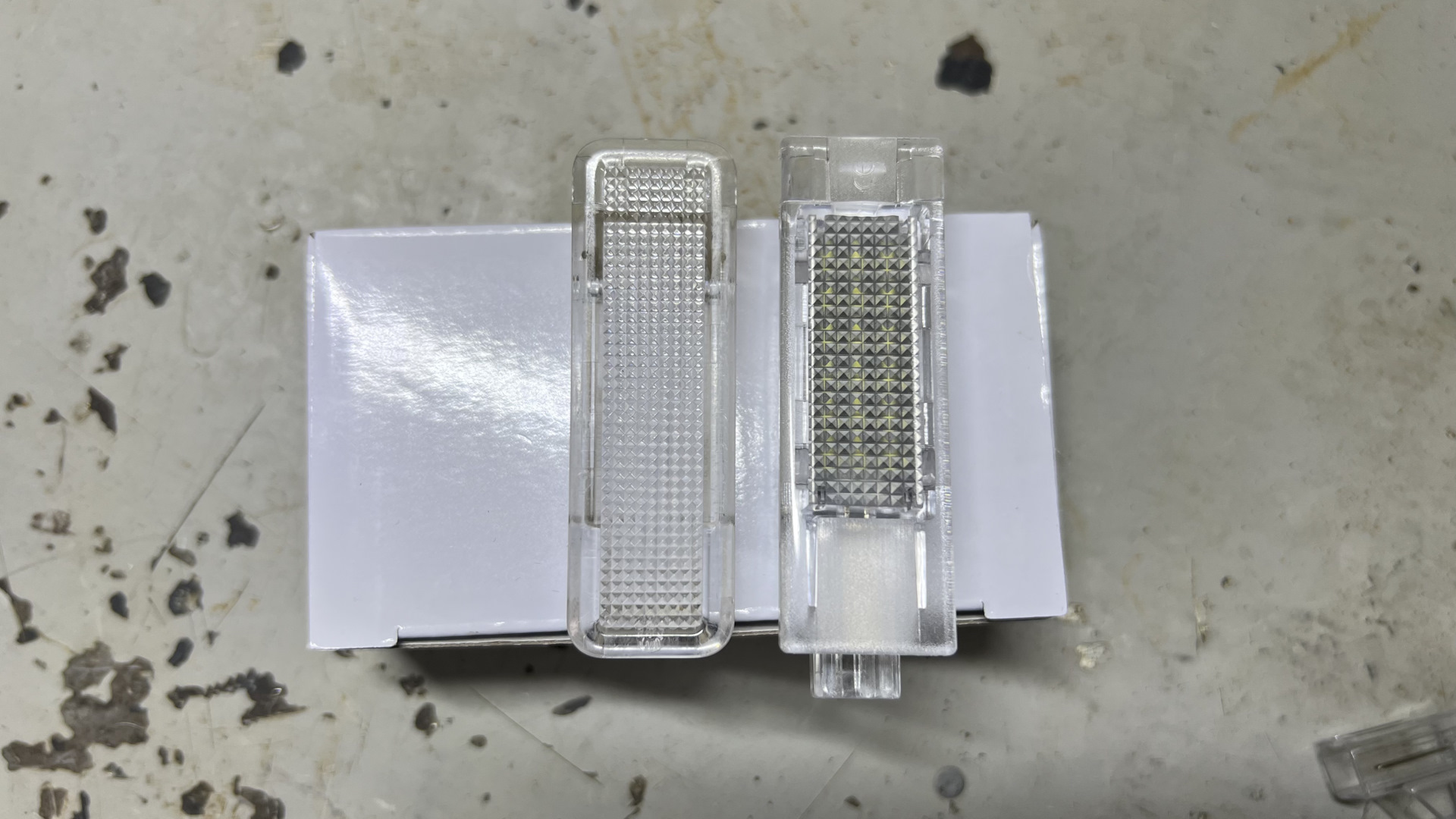

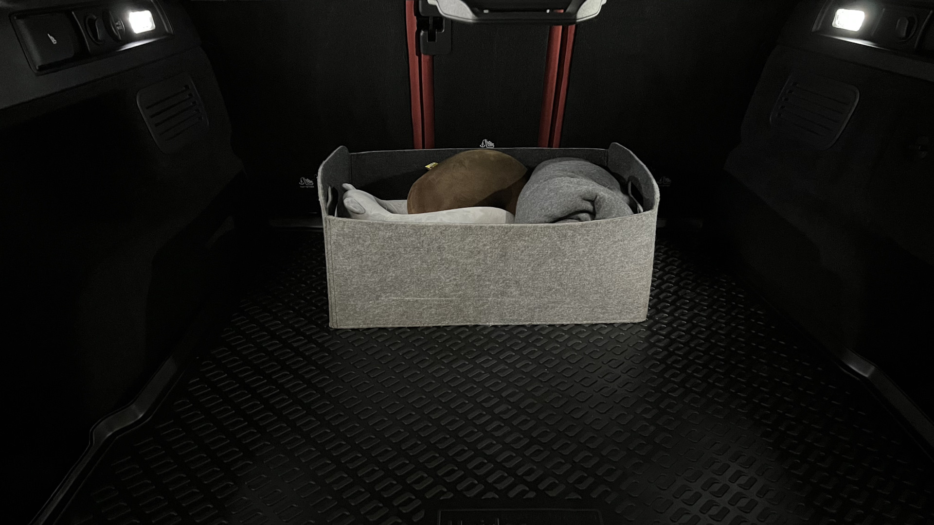

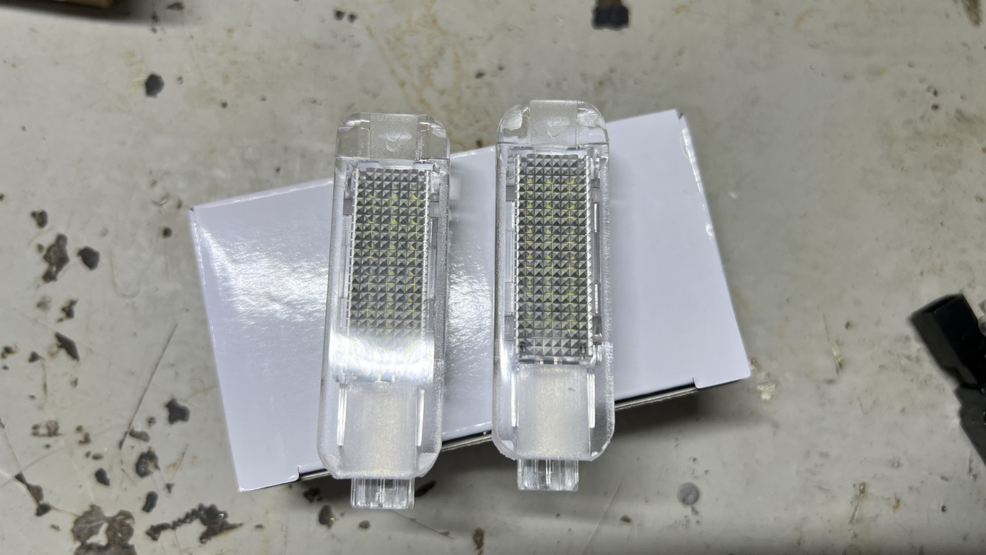

В стоке очень тусклая подсветка багажника, хоть и диодная. Заглядываешь — и хоть глаз выколи!
После установки светодиодов в дверную подсветку заказал ещё пару ламп для багажника.

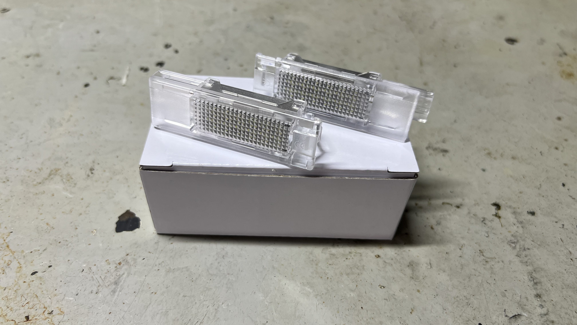

Проблема в том, что у плафонов подсветки дверей и багажника разная форма. В багажнике имеют скруглённые углы:
Можно было бы просто переставить плафоны на новые лампы, но при демонтаже я один из ни сломал.
К тому же в китайские лампы фишка вставляется в перевернутом на 180° положении относительно стока. Соответственно, если оставлять стоковый плафон, то полярность изменится, и это может быть критично.

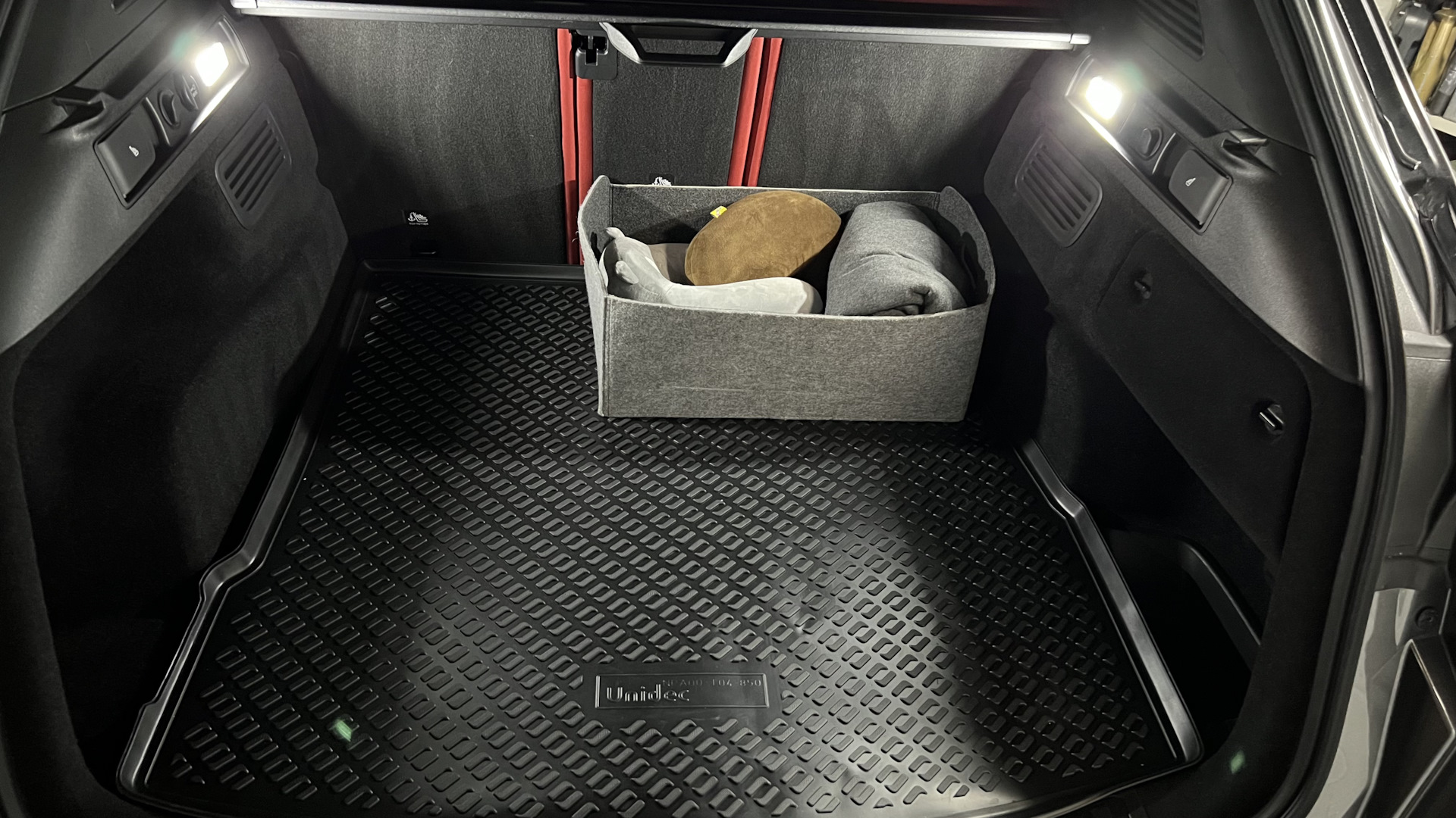

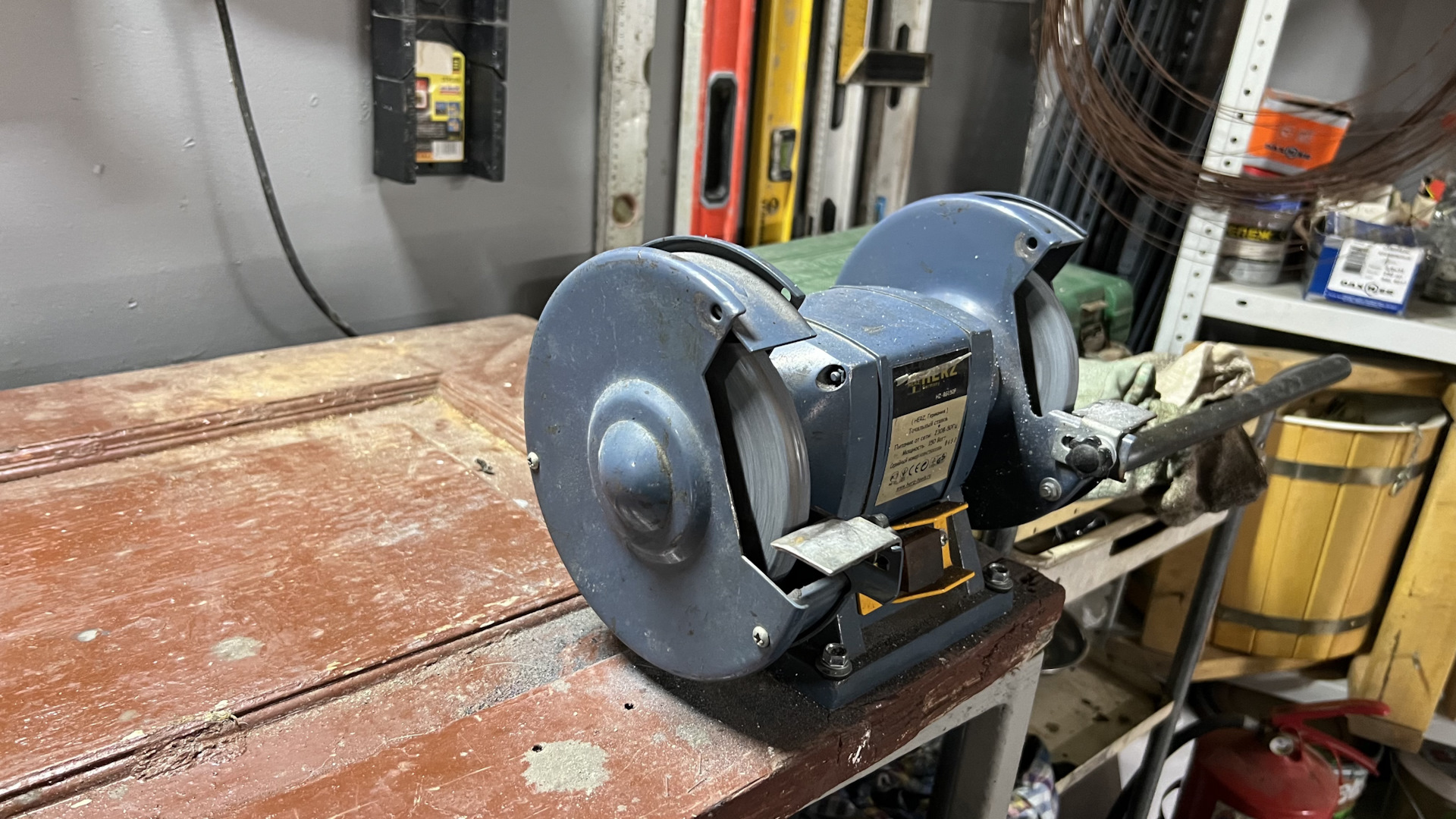

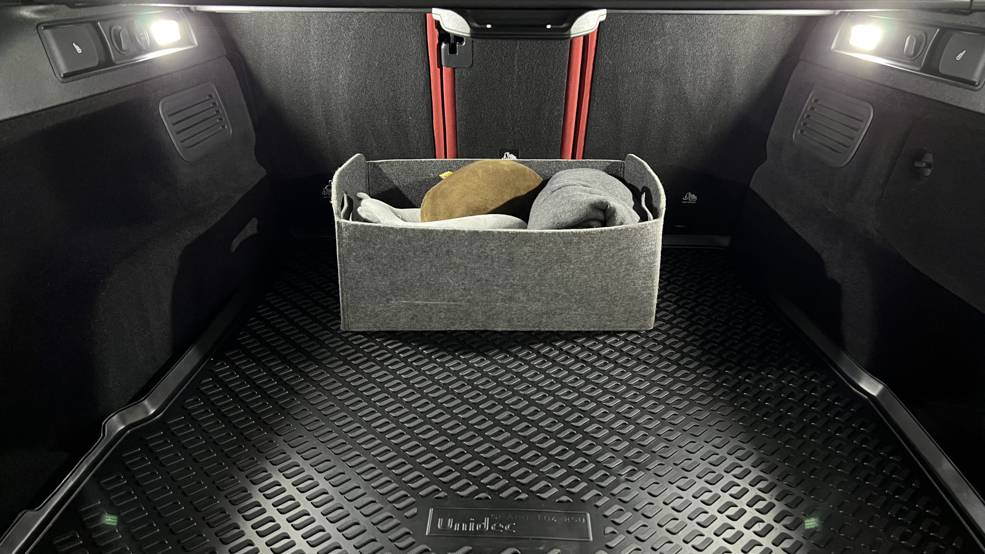

Короче, просто скруглил углы на наждаке:
Вот, что из этого вышло:
