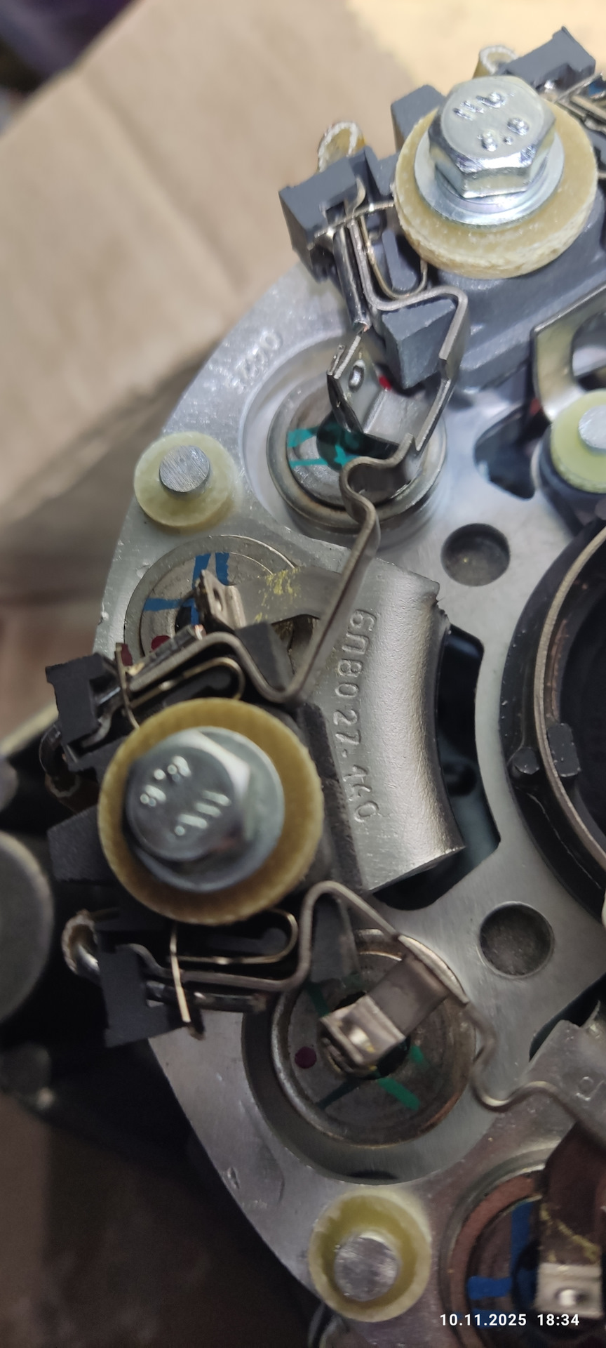

Установил новый не без труда. Под нижний болт посадочное чуть меньше, чем на генераторе уши. Силиконовая смазка помогла. По размерам новый генератор как будто больше, чем на 80 Ампер.
Диодный мост вообще не такой.
Как и регулятор напряжения

Итог как я вижу: генератор работает. Не работает нормально возбуждение. Возможно дело в проводе или клеммах🥲

Советую сразу заменить родное реле-регулятор, оно не работает ни в одном нашем генераторе, и мощность 90 или 140 не имеет разницы. Ставь трехуровневое или меняй "таблетку" на ино (проще первый вариант). Просадок ниже 13.7 не будет, в обычном состоянии всегда 14.3 — 14.7. Если напряжения нет при запуске, а при кратком повышении оборотов и отпускании напряжение приходит в норму, то что-то с возбуждением. Как вариант, попробуй сменить контрольную лампу на 2.1вт, вместо 1.1. Ну и конечно состояние проводов тоже стоит учитывать.

На этом генераторе рр косячный, который в комплекте насколько помню

Под номером 16 на рисунке. Эта лампа в цепи. Если её убрать например, то возбуждение генератора вообще не будет происходить. Раньше люди даже напаивали сопротивление, но проще поставить чуть мощнее лампочку. Но опять же, может быть проблема в другом. Насчёт свечения. Она будет светиться, например если генератор отключишь, т.е разорвешь цепь. А когда просадка напруги, то может не показать ничего

P.S. Также есть подозрение на неисправный диодный мост, но на оборотах зарядка идёт стабильно
Если на новом генераторе неисправный диодный мост, то как найти исправный?)

Также хочу добавить, что процент брака никто не отменял, так что возможно действительно у вас на новом генераторе спекся диодный мост.
