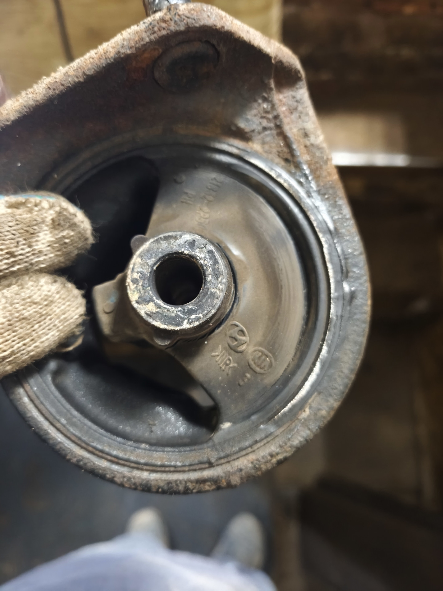

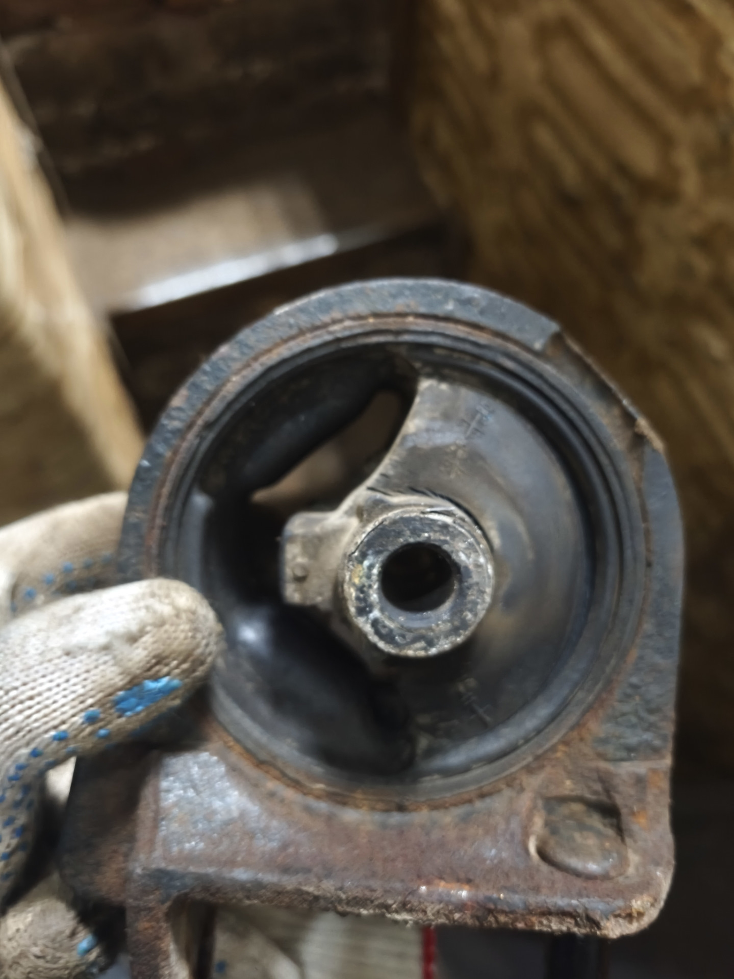

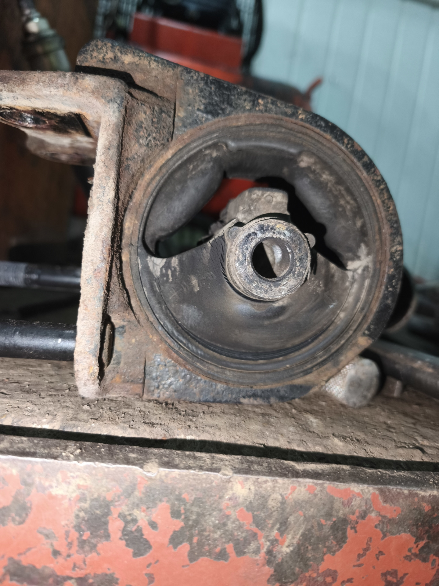

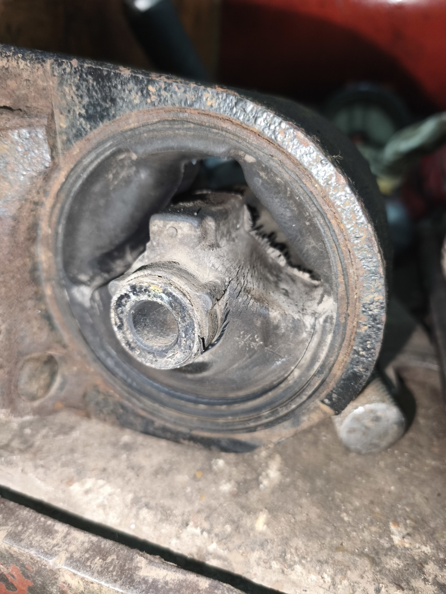

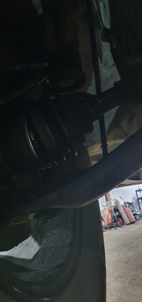

На холодную была вибрация при включении задней передачи, а так же на стыкак, ямках, лежачих полицейских левая сторона просаживалась и был такой звук как "хррр"
Была заказана опора фирмы Jikiu(пришла на следующий день) чуть дешевле чем оригинал .Оригинал надо ждать, а мне уезжать на вахту, поэтому заказал этой фирмы.

Вибрация ушла? Я три подушки поменял кроме акпп, вибрация так и осталась, незнаю менять или нет на вид вроде нормальная
Мне тоже говорили на вид все нормальные. А вибрация при переключении или как?
Вибрация на холодную и на D и R когда стоишь в пробке или светофоре, переводишь в N вибрации нет
Меняй тогда, если при переключении то точно она
aleks19792004
То же была вибрация, не стал заморачивался заменил всё четыре подушки и всё окей стало, по сравнению с новыми родные были всё просевшие, а на АКПП была меньше новой на 5 мм.
