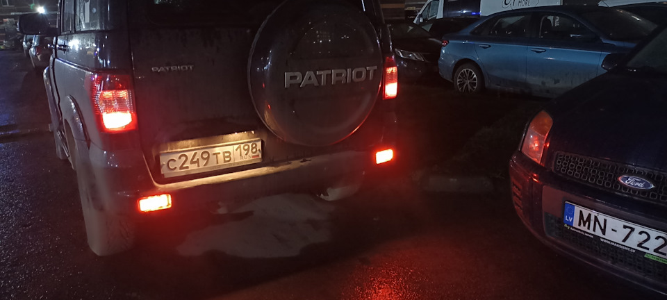

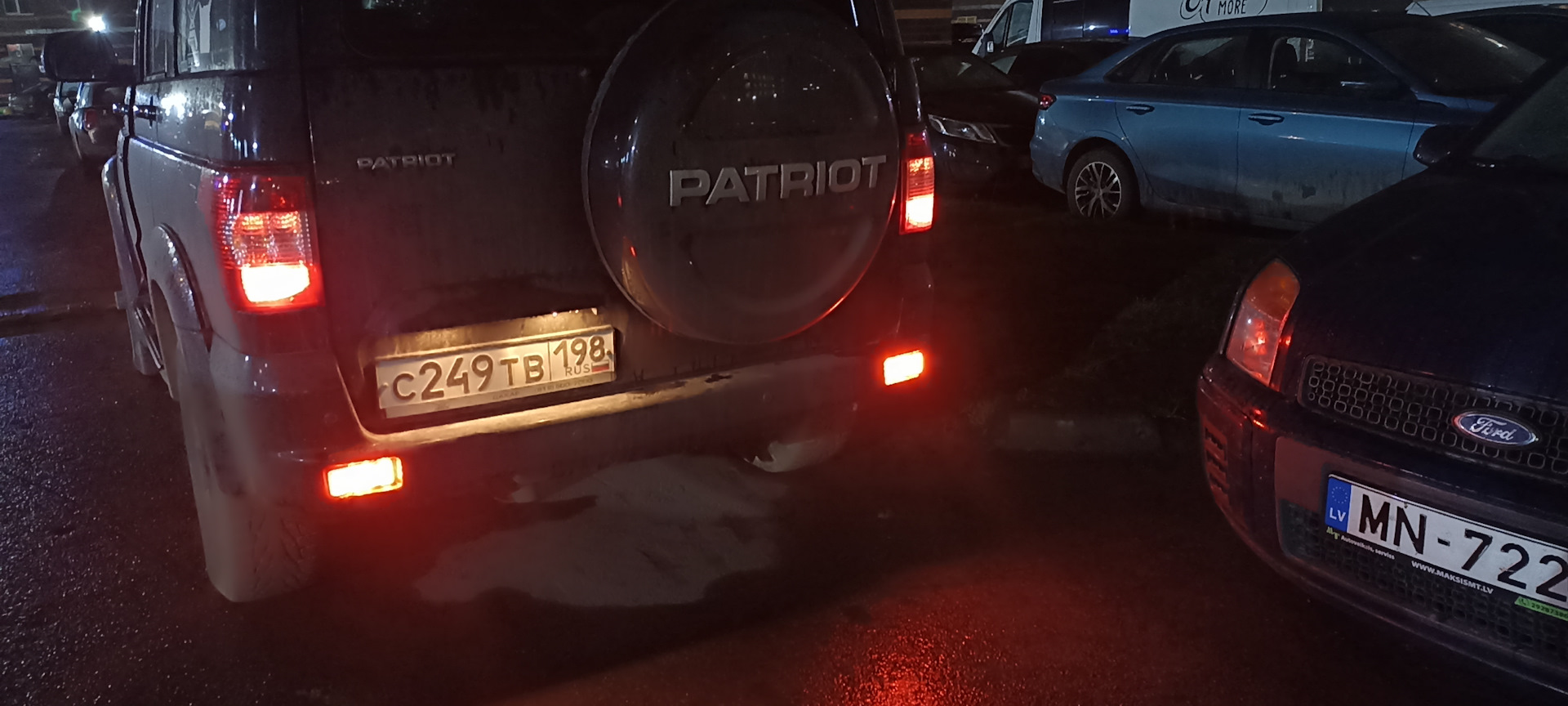

В общем захотелось мне вместо катафот на бампере замутить габариты. На маркетплейсе купил платы, в комплекте шли катафоты. Платы были двухпозиционные. Габариты и стопы. Взял их.
Прочитал, что люди нагревают катафоты и вытаскивают эти черные пластмаски.
А ХРЕН ТО ТАМ.
Были поломаны оба катафота.
Пришлось заказывать отдельно эти долбанные катафоты
Прочитал у умных людей как делали.
Взял дремель и вырезал аккуратно и красиво пластмаски под платы. Установил платы и герметиком всё промазал.
Пока всё это делал — заказал ещё вот такие штучки

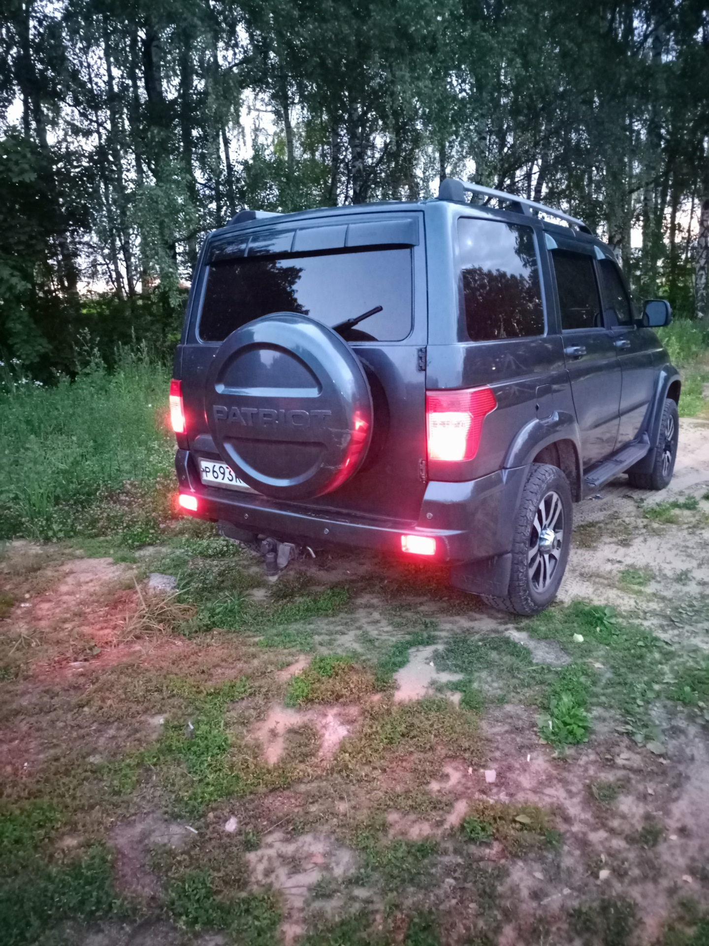

Ну а дальше в принципе ничего сложного нету. Установил вместо штатных катафотов, через технологические отверстия в кузове протащил провода к фарам, а там с помощью этих клемм подсоединился к габаритам, стопарям и к массе.
Вот так это выглядит уже на авто.
При нажатии на тормоз они светятся ярче. Но так как в гараже был один, некому было нажимать.
В общем как то так.

Дружище, отличная штука, но очень важна герметичность!
Были такие в старом исполнении )
(вертикальные) .
На втором сезоне — влага и проблемы.
да вроде прошелся герметиком. Посмотрим.

На предыдущем и нынешнем патриоте такие же ставил. Сейчас с на одном катафоте половина диодов перегорела уже. Надо заказывать снова.
Ну видимо они там 12 вольтовые (или связки на 12 вольт) без какой либо стабилизации…
Возможно влага попала.
