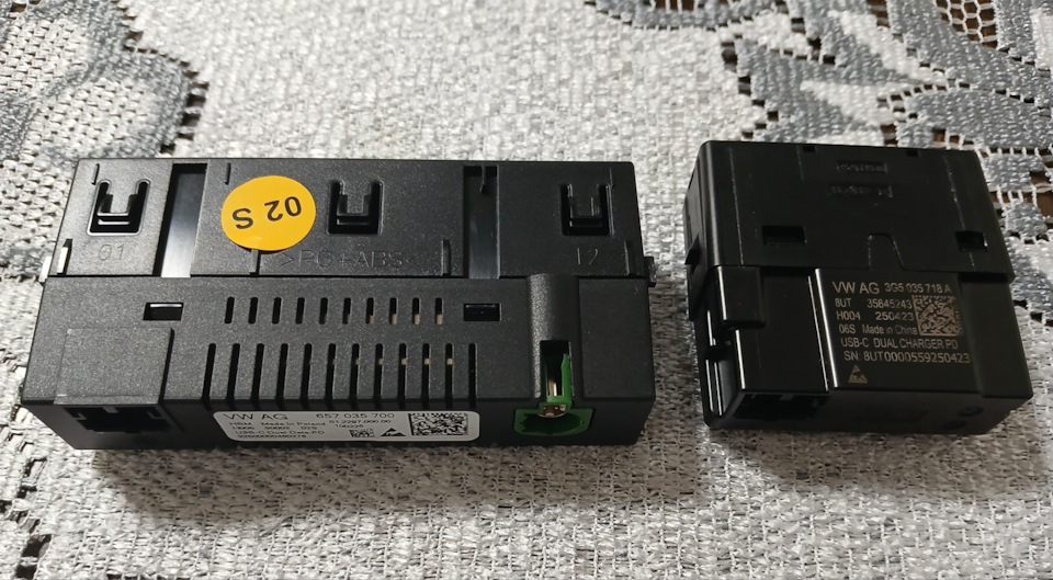

Зарядный блок VAG 657035700 Made in Poland (устанавливается в автомобиль Skoda Scala спереди) — 10000 руб.
Приобретал новым в Европе.

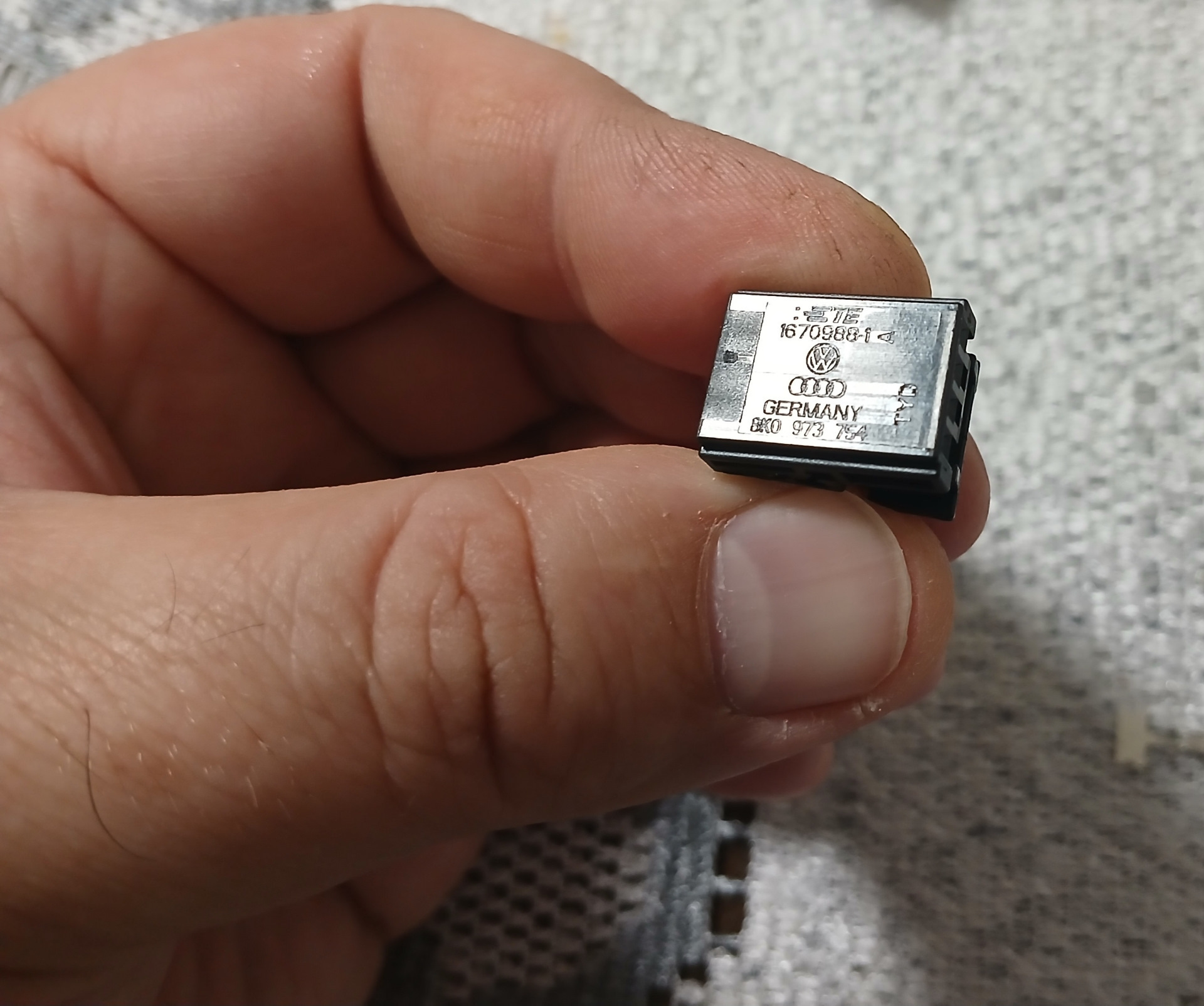

Подключается при помощи нового электрического разъема синего цвета VAG 8K0973754C — 1000 руб.
Необходимо распиновать старый электрический разъем красного цвета и перенести запинованные электрические провода в новый разъем синего цвета следующим образом:
1 pin > 1 pin (Питание KL30a);
2 pin > 4 pin (Масса GND);
3 pin > 3 pin (Подсветка KL58d);
4 pin > 2 pin (Сигнал включения VS5V).

Зарядный блок VAG 3G5035718A Made in China (устанавливается в автомобиль VW ID4, Atlas, Touran сзади) — 968 руб.
Приобретал тут:
aliexpress.ru/item/100500…&sku_id=12000046357308141
Подключается при помощи нового электрического разъема черного цвета VAG 8K0973754- 42 руб. и 2-х контактов электропроводки VAG N90764701 — 100 руб.
Для подключения необходимо перепиновать разъем и добавить один дополнительный сигнальный провод.
Необходимо распиновать старый электрический разъем желтого цвета и перенести запинованные электрические провода в новый разъем черного цвета следующим образом:
1pin > 1pin (12V);
2pin > 4pin (Масса GND);
3 pin> 3pin (Подсветка KL58d);
Сигнальный провод подключается в 4 pin серого разъема квадлока ГУ.

Установка состоялась 04.06.2026г у Ивана k-ian за 2000 руб. Все работает, я доволен!
