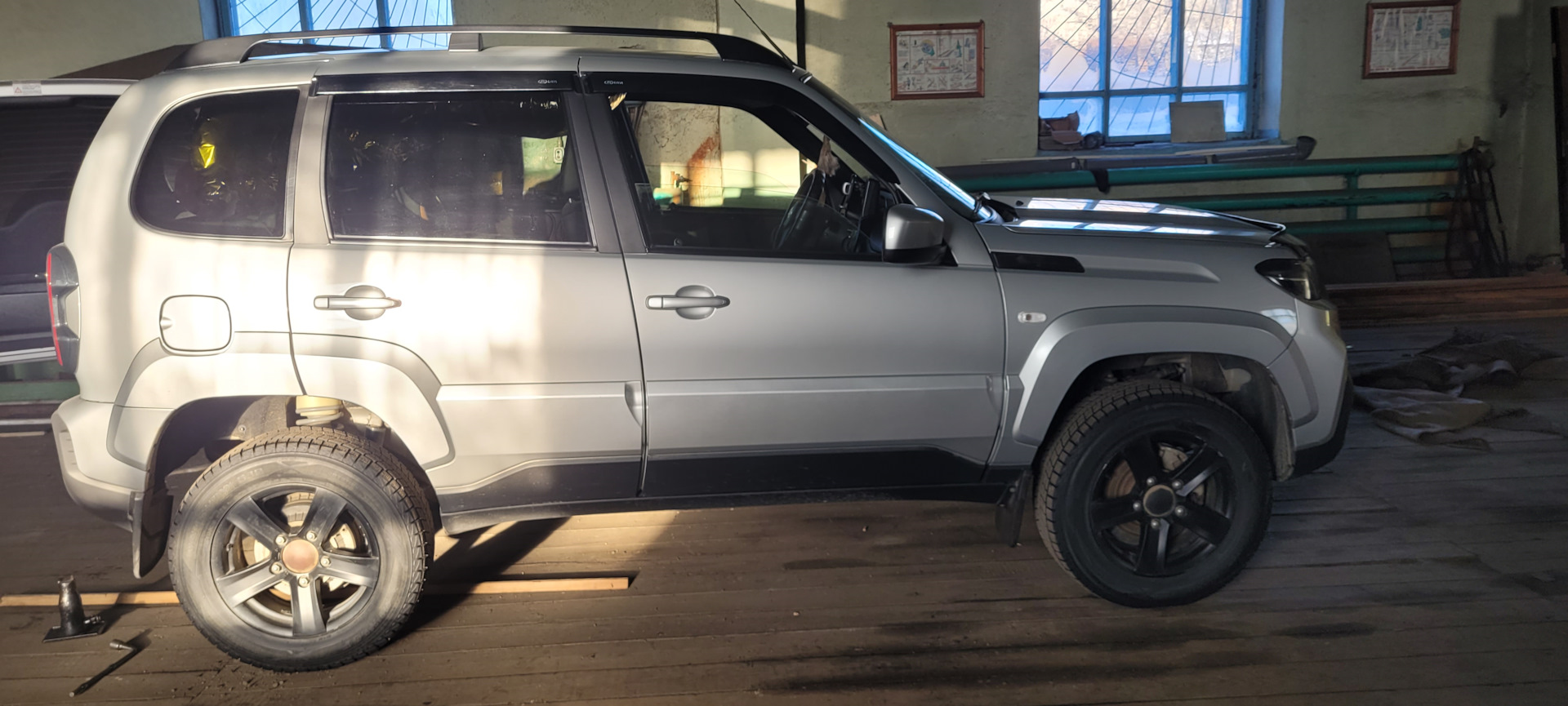

Черная полоса началась, не пойму замена тормозной жидкости причина или время пришло, но задний левый тц дал течь. Вскрытие показало много грязи и вывернутый пыльник. (На фото уже почистил и поправил)
Заменил на новый хотя в гараже (не у себя делал ремонт) нашли два бу цилиндра но ставить не стал. Отда 900р за новый.
На всё вместе с походом в магазин потратил минут 30.
Ждём новых сюрпризов!
P.S. причина почему полез в томоза хотел заменить колпаки на ступицах, но колпаки забыл у себя в гараже. На следующей день всё доделал.

Недавно левый задний тормозной цилиндр потёк. Снимаю барабан, пыльники соскочили, под ними жидкость коричневатого цвета. Разобрал, там цилиндр внутри заржавел и уплотнительные кольца погрыз. Почистил, поменял, собрал, всё нормально. Но какого лешего пыльники то соскочили? Колодки же в прошлом году менял, ещё как новые. Пластиковыми стяжками пыльники закрепил, теперь фиг соскочат 😆
Разобрал внутри всё отлично
Надо было его помазать изнутри PFG 110 или ATE для поршней)) они сухие из коробки. Я на пробеге 55 ткм их разбирал (подкисли), ещё заводские стояли, смазал и до сих пор проблем нет. 175 ткм на одометре 🤔
Даже незнал про такую смазку, весной проведу ревизию уже. Если раньше не вкиснет
Не должно, тормозная жидкость ведь у вас свежая, без влаги. На пару лет точно должно хватить. Смазка от ATE стоит сейчас космических денег, у меня просто запас был. Смазка от TRW PFG 110 подойдёт не хуже.
