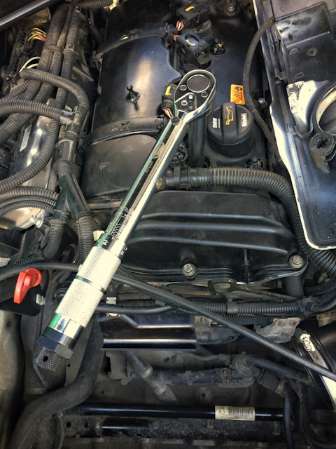

С 07.2015 машинка запросилась на замену тормозной жидкости — какую только неизвестную фигню мне не предлагали взять в магазинах…литр русской хрени за 100+р…и типа — да жидкость одна, упаковки разные, но я все же решил — минимум кастрол (dot4, его и купил), хотел конечно равенол, но не нашел.
Приняв во внимание тот факт, что многие на таком пробеге меняют свечи, заказал BERU Z332 — т.к. в коробочке с оригиналом от BMW лежат именно эти свечи, а цена отличалась на момент заказа 100р./шт.
За замену свечей+тормозной жидкости отдал 2000р.
Как подъехал к дому, заменил воздушный фильтр двигателя — куплен был давно.
После замены свечей машина напрочь не хотела ехать на 1й и 2й передачах — крутила до 6500 оборотов и не ехала, но при переключении на 3ю сразу начинала валит как сумасшедшая. Короче чуть кирпичей не отложил, но с собой был ноутбук с РЕЙНом))))
Подрубился, поковырялся, еще сделал сброс адаптаций педали газа.
Поехали — сначала (пару ускорений) не вваливая, используя все передачи, а потом на все деньги — ура! Едет.

"После замены свечей машина напрочь не хотела ехать на 1й и 2й передачах " — в чём причина оказалась?!
А хз…но всё прошло — ошибок комп не показал.
может сброс адаптаций педали газа этому посодействовал?! не?!

слушай, писал же кто-то, что был глюк, при замене тормозухи (абс и др. — не адекватно работало), и что надо подрубаться (к дилерскому оборудованию), чтобы было участие электроники в этом процессе… так и поправили ту ситуацию с тормозухой! :-)
