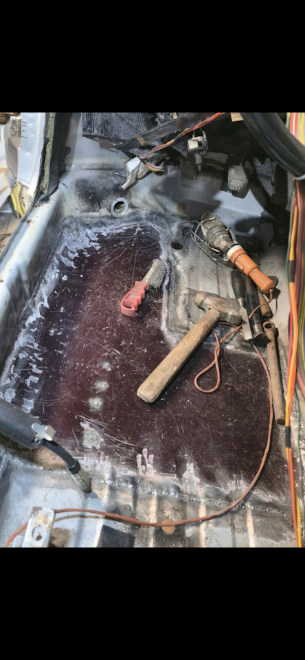

Подъем ковролина с пола еще раз показал об отличном состоянии днища. За исключением небольших очагов коррози вокруг дренажных пробок (стандартное больное место всех авто)
Поверхностные рыжики были зачищенны. А подгнившие отверстия вырезаны и вварена латка.
