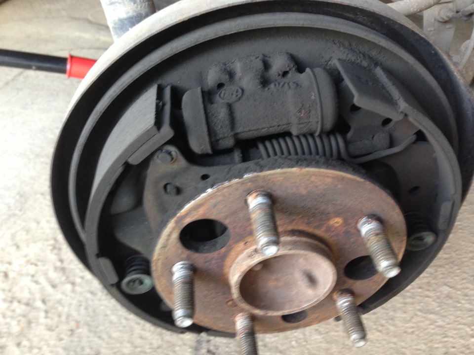

Привык, что обычно скрипят передние колодки, но пассажиры начали уверять, что звук идет сзади. Поэтому недолго думая заказал колодки Akebono и в первый же свободный день поехал их менять. Была полная уверенность, что родным колодкам пора под замену.
Каково же было мое удивление, когда увидел почти новые колодки от NBK и чистые внутренности левого барабана. Про правый позже. В памяти начали всплывать события полуторагодовалой давности. )) А ведь их меняли. Но, раз уже, все разобрано, деваться некуда. Меняю. 10 минут и левое колесо на месте.
Снимаю правое, а там все черным черно.
С правой стороной в 10 минут не уложился. Никак не хотел одеваться тросик ручника и пружина на переднюю колодку. Но с помощью всем известных приемов победил и правую сторону.
Закрыв гараж, в предвкушении тихого торможения двинулся в путь. И при первом же нажатии на педаль, предательски скрипнули тормоза. ))) Немного растроившись, прибавил громкости на магнитоле поехал домой. Передние решил махнуть в следующий раз, благо уже 3 месяца новые лежат в машине. Почему не сейчас? Мой голодный желудок отказывался понимать раздраженный скрипом слух и погнал нас на обед. )))
И тут мне пришлось убавить громкость музыки, так как я перестал слышать тормоза. Радостный, решил сделать крюк по пути домой, наслаждаясь тихим торможением. )))
И опять НО. )))
Подъехав к дому получил по ушам знакомый вжик. Чуть не рассмеялся в голос. Нахалёнок и в правду нахал. )))
В ближайшее время махну передние колодки, что бы снять все вопросы.
