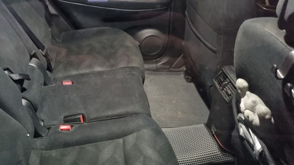

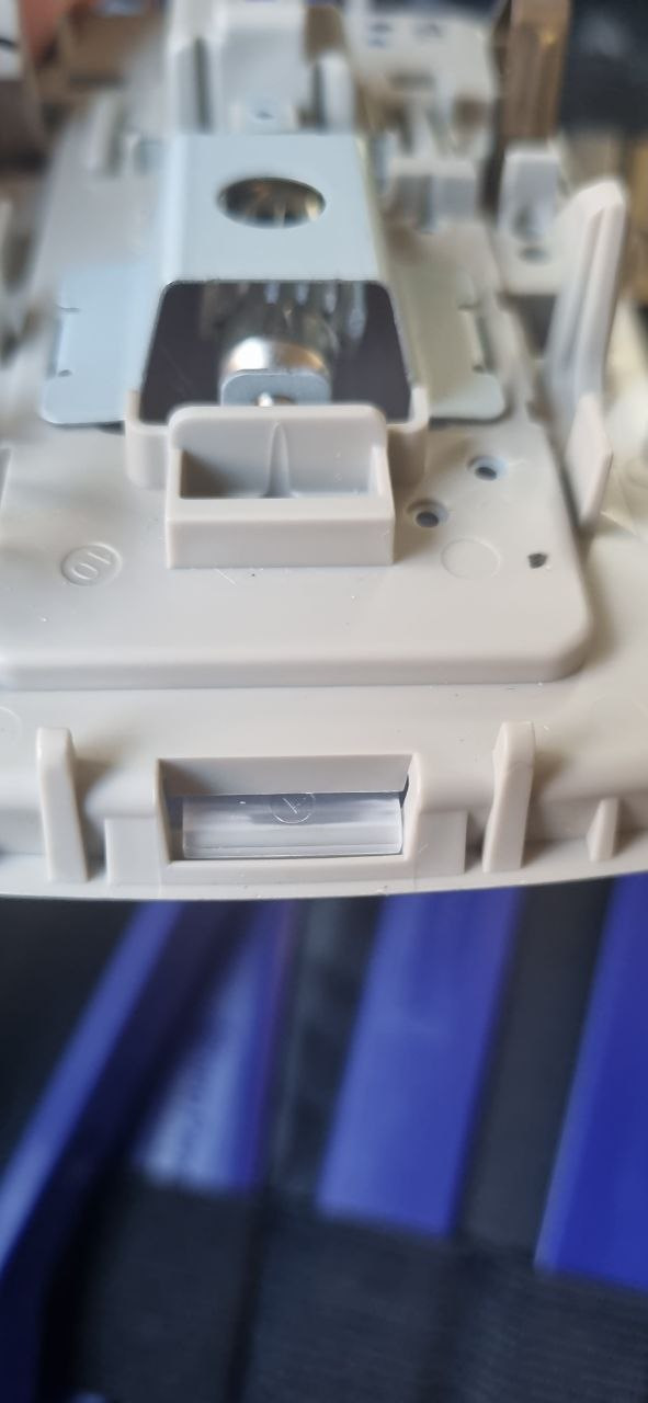

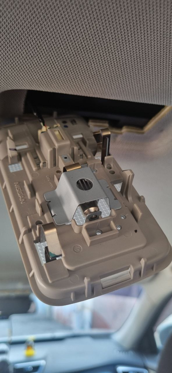

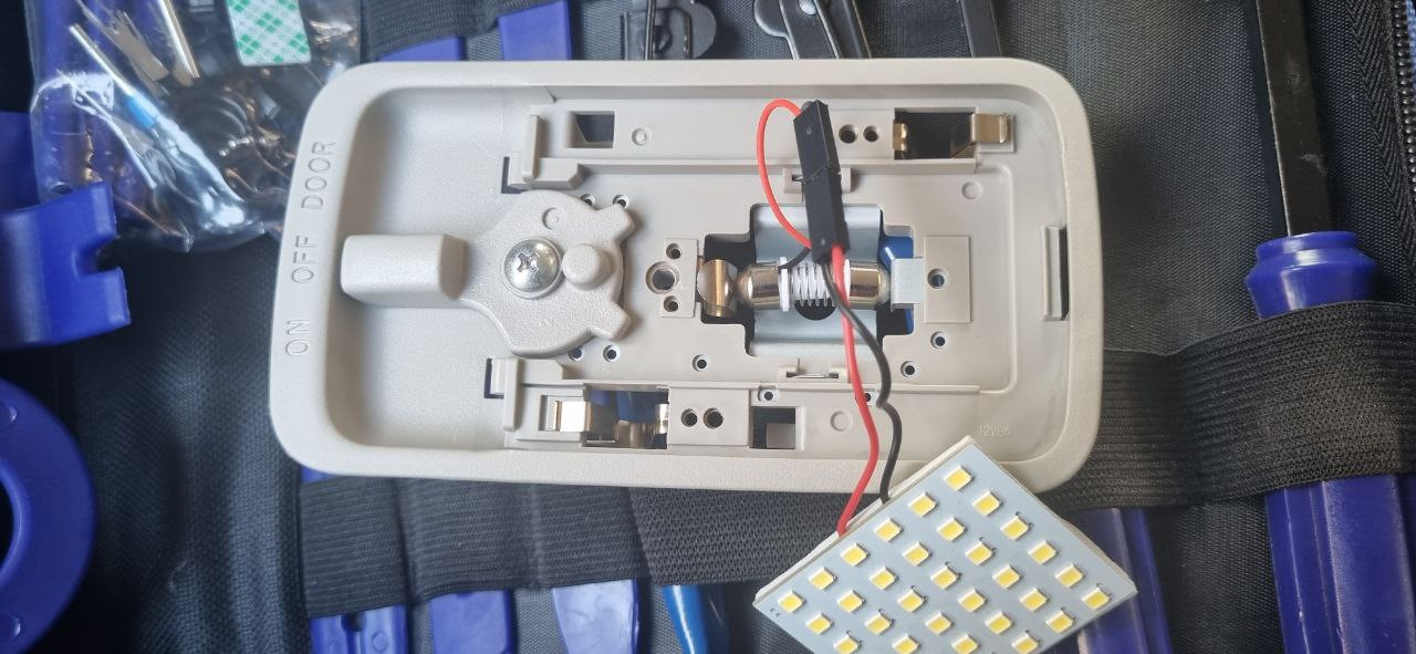

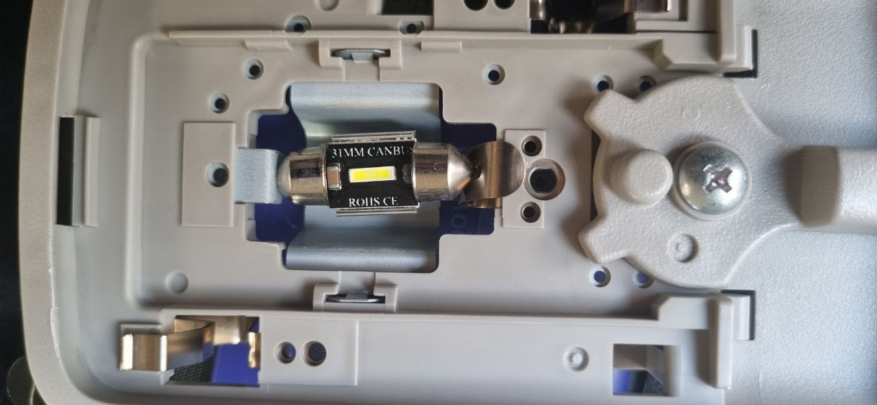

Начал «стробить» задний светильник в салоне. Поддеваем сбоку лопаткой для салона или пластиковой картой (между светильником и обшивкой потолка) и тянем на себя.
Светильник «сидит» на металлических клипсах сломать не получится.
Откидываем разъем проводки дабы не ковыряться на вытянутых руках под потолком. Сам плафон поддеваем с торца где располагается переключатель, другой торец выступом входит в корпус светильника.

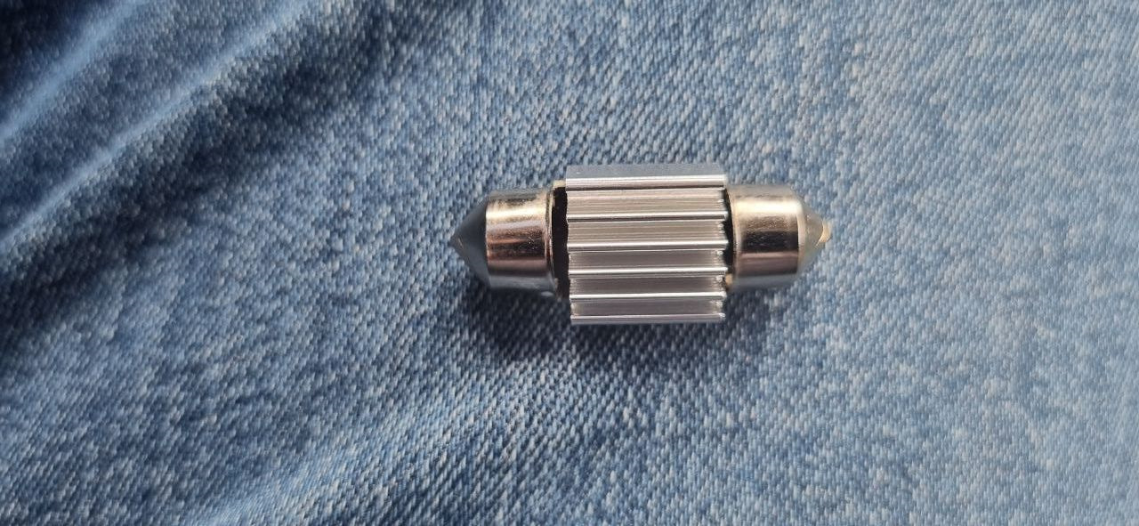

Наблюдаем такую картину от предхоза.

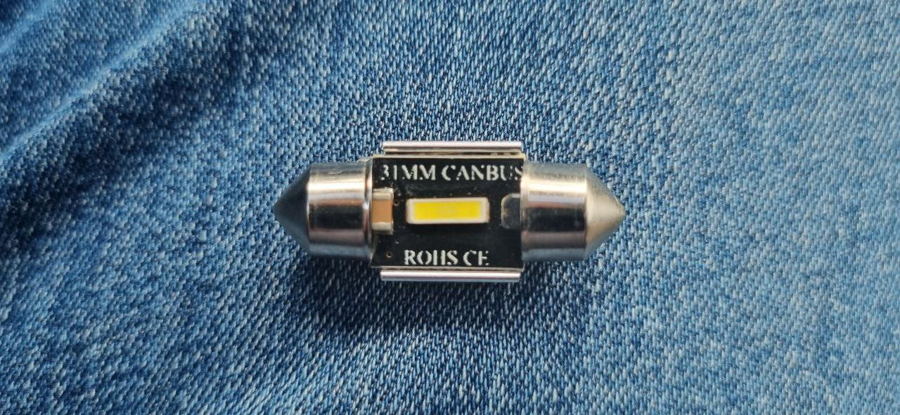

Ставить такую же не хотелось по двум причинам: 1 цена от 150р на маркет плейсах с не понятными отзывами, до 400-500р у проверенных продавцов; 2 эта лампочка светила мерзко серым светом.
Полез курить драйв — нашел посты коллег (за что им спасибо!) подсмотрел решение.
iwanroslow51 пост
boNeS116rus пост
Platon2111 пост
Заказал на алике, результатом полностью доволен, ниже фото в сумерках через боковое стекло.

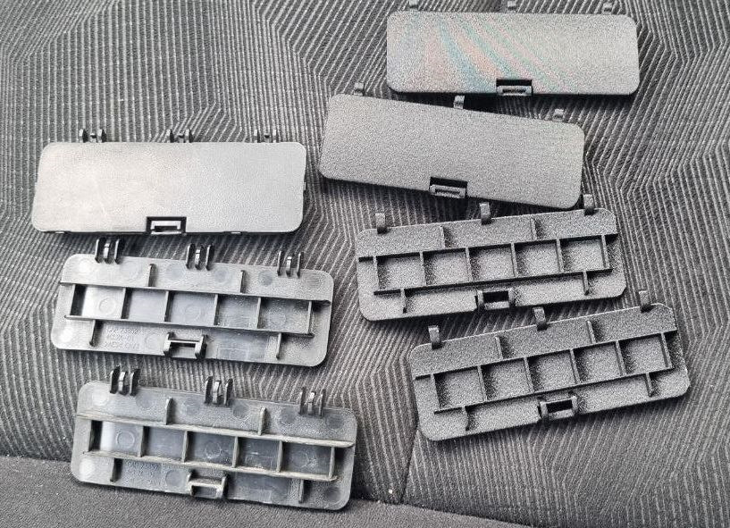

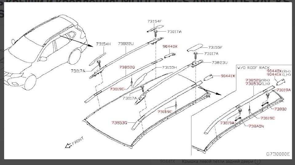

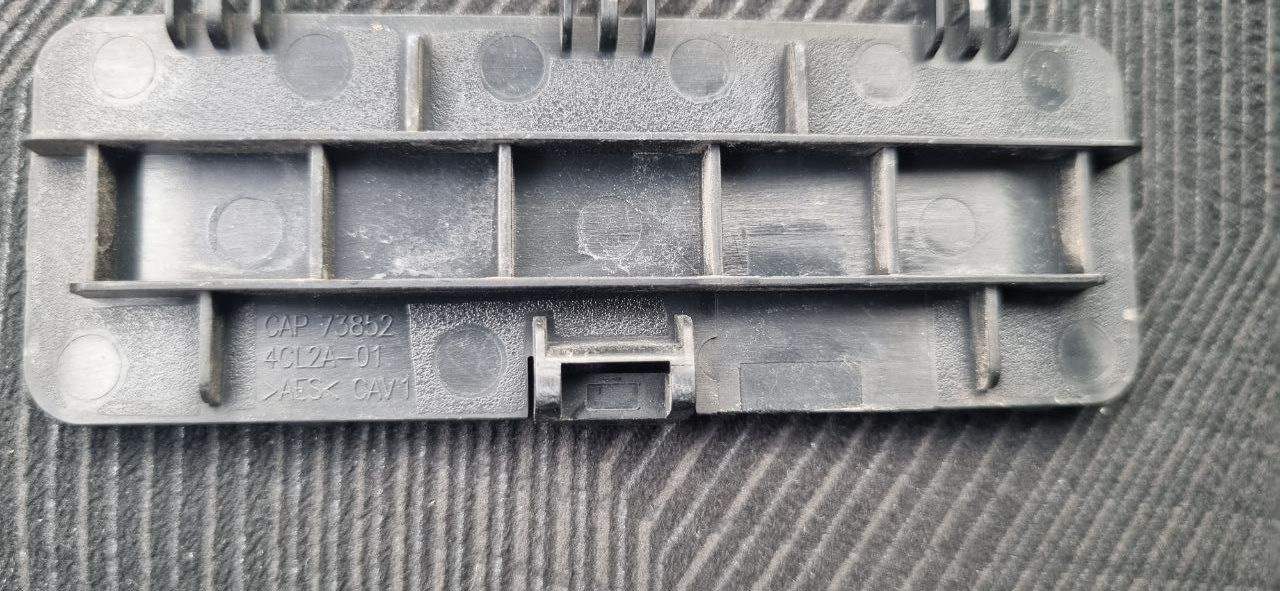

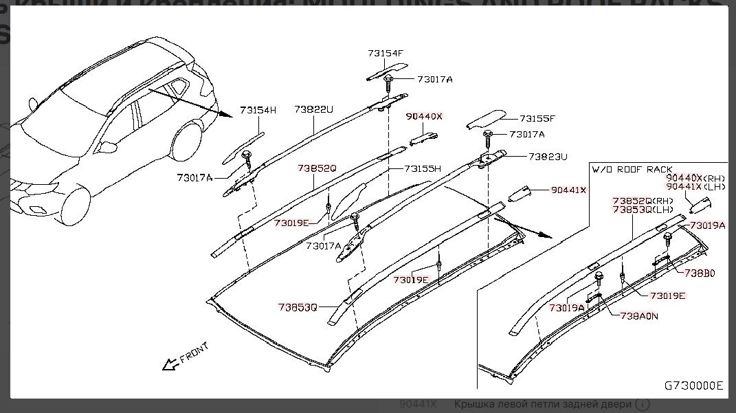

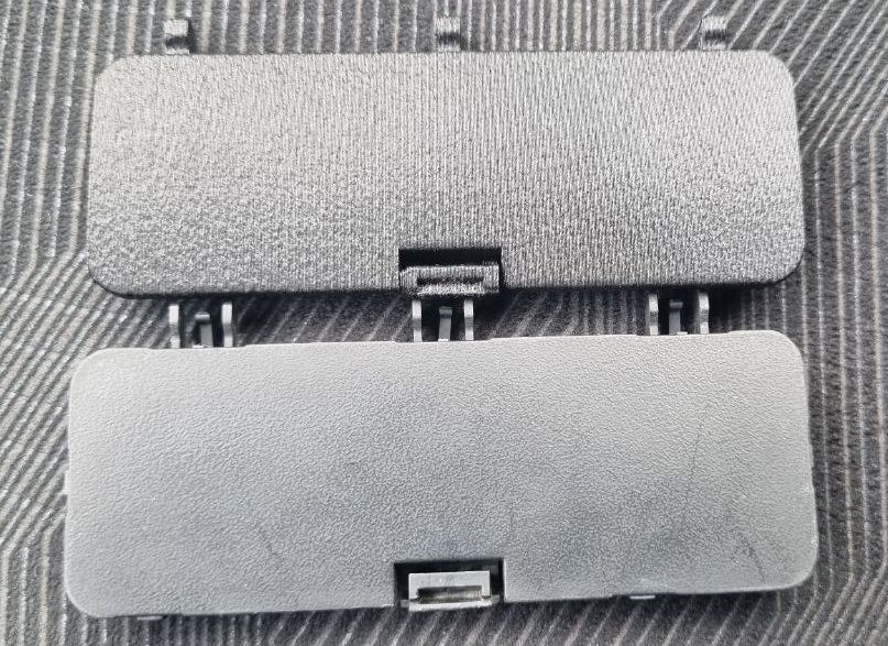

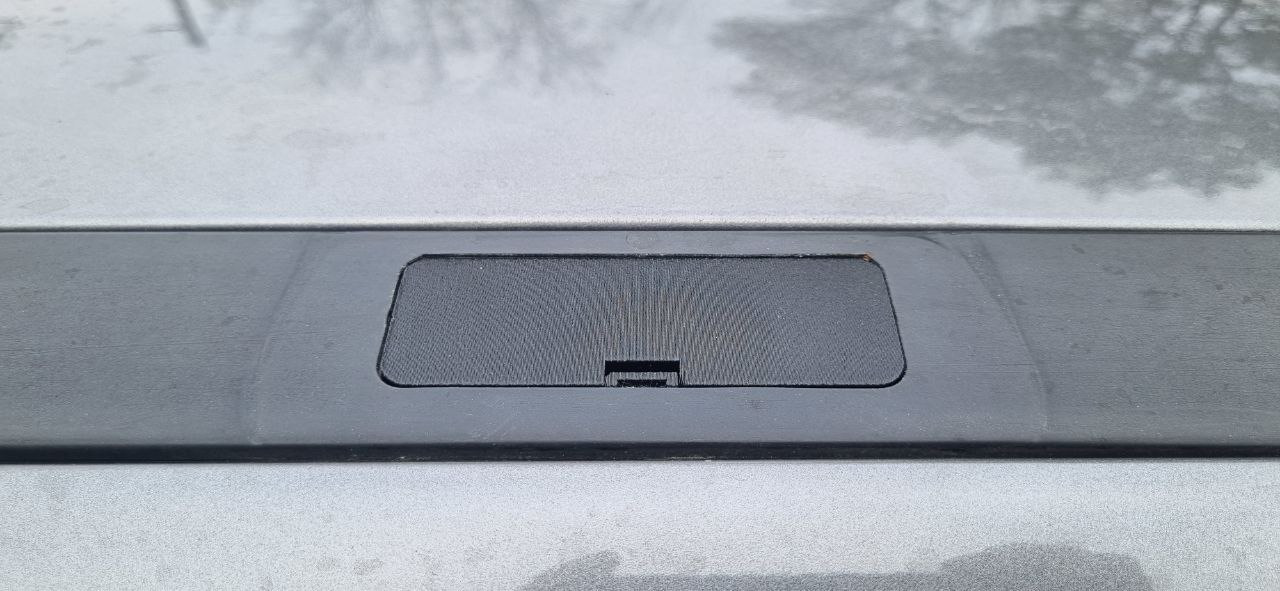

Когда выковыривал заглушки при установке поперечин, доломал на одной из них усик-замок. Вспомнил об этот только сейчас, когда собрался снять поперечины на зиму до следующего активного сезона 2026.
Сама заглушка называется как-то так в вольном переводе: «Крышка-заглушка молдингов под место установки рейлингов».
Через взрыв схему узла наяндексил кросс партийники и кучу предложений по 3d печати на разных онлайн площадках.
СAР73852
4CL2a-01
73852-4СL1С
73852-4СL2С
73853-4CL2C
73853-4СL1С

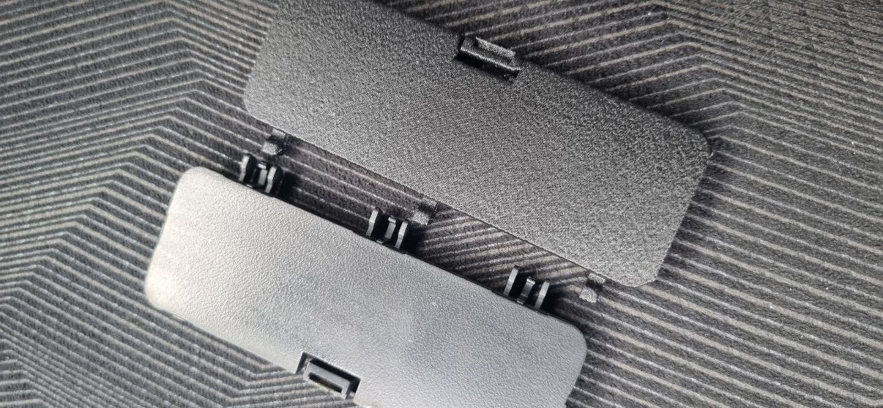

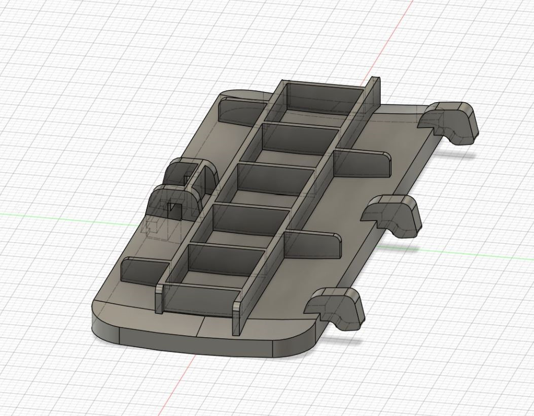

В отзывах положительного мало: у кого не пойми какой пластик (выцветает, «течёт» на солнце, колется на морозе); у кого с размерами проблемы; кто-то 1шт печатать не хочет – заказывай 4шт. и пр. Недолго думая решено печатать самим. Едем к Unidentifiednik, сканируем получаем модель.
Заодно модернизировали (усилили) зубы которые заходят в сам молдинг.
Пластик — asa-cf, из него печали крепления фейринга ( за 4 месяца на солнце ничего с ним не случилось) + получилась текстура (не путать с следами/слоями самой печати).

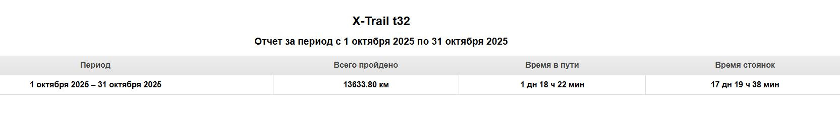

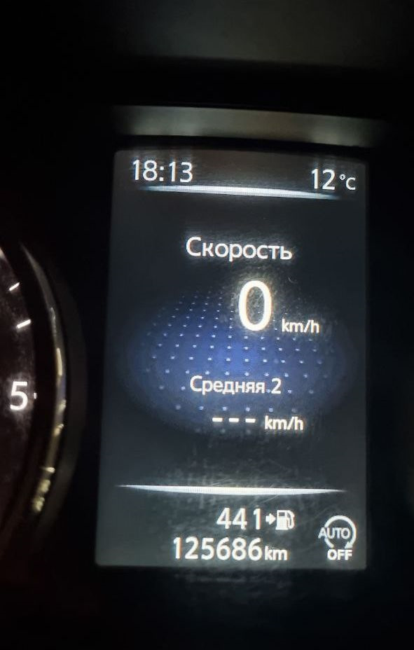

Пробег за октябрь.
Было 124 697 км.
Стало 125 686 км.
13 633 км.- 989 км. = ~ 12 640км. рэб

Поделитесь моделькой)))
Ссылка на автора есть в посте, все вопроосы к нему
Надо будет почитать за ASA. CF это точно наполнение угольное. ABS-CF есть, прикольный, текстурный тоже, но на солнце реально потечет, плюс ABS нужно красить всегда.
Если правельно помню gf стекло, cf уголь
Да, glass filled и carbon filled. У меня есть еще PLA с медью — веселая вещь, вроде и кукуруза, а латунное сопло грызет.
