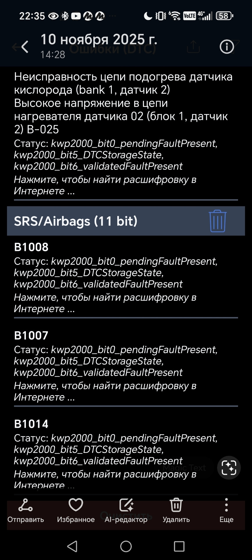

Надо расшифровать ошибки — по ним искать че делать. Если ругань на рулевую, то шлейф, если на подушки, то могут быть фишки под сиденьями
Разбирал рулевое управление, вышла ошибка, оказалось все в норме. Собрал и ошибка пропала

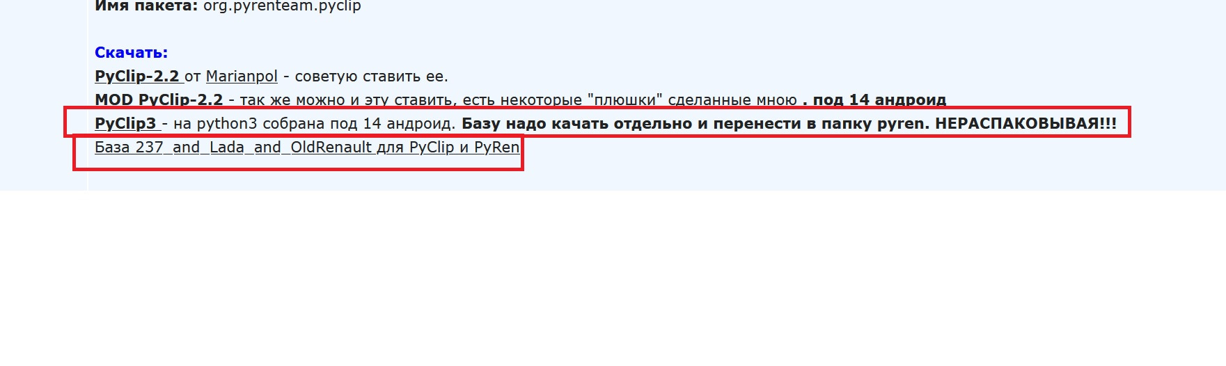

ставь на андроид pyclip3.
Для скачивания с 4pda нужна регистрация.
4pda.to/forum/dl/post/324…v7a_arm64-v8a-release.apk
4pda.to/forum/dl/post/323…d_Lada_and_OldRenault.zip
Посте установки .apk, файл pyrendata_237**** нужно скопировать в папку pyren не распаковывая архив.

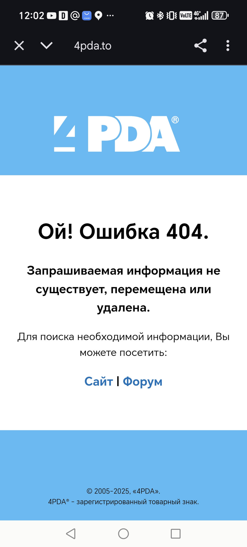

Да вот и я не понял, какая между ними связь… Ссылки не рабочии, где бы ещё найти пирен, ко орый будет работать на последнем андроиде…
Ссылки рабочие.
Только что проверил.
"Для скачивания нужна регистрация."
Не знаю, как они у Вас открываются. На 4pda лет десять, как зареган
Ну так залогинься на форум.

вот линк на страницу.
на ней ссылки для скачивания
4pda.to/forum/index.php?showtopic=944879
Добрый вечер. Вы скачайте себе на телефон программу для реношки, это Pyclip или Пирен (там чуток посложнее будет, но все есть в Ютубе). Там поймёте нормальные коды ошибок и что всё-таки у вас не так, потому что помимо шлейфа болячка ещё в разъеме под сиденьем.
По поводу шлейфа, у меня так же при покупке горел, я купил на вайлдбериззе, стоит в районе 1000₽, но там отзывы 50/50, мне повезло, ошибка ушла, а так есть умельцы, кто восстанавливает эти шлейфы
