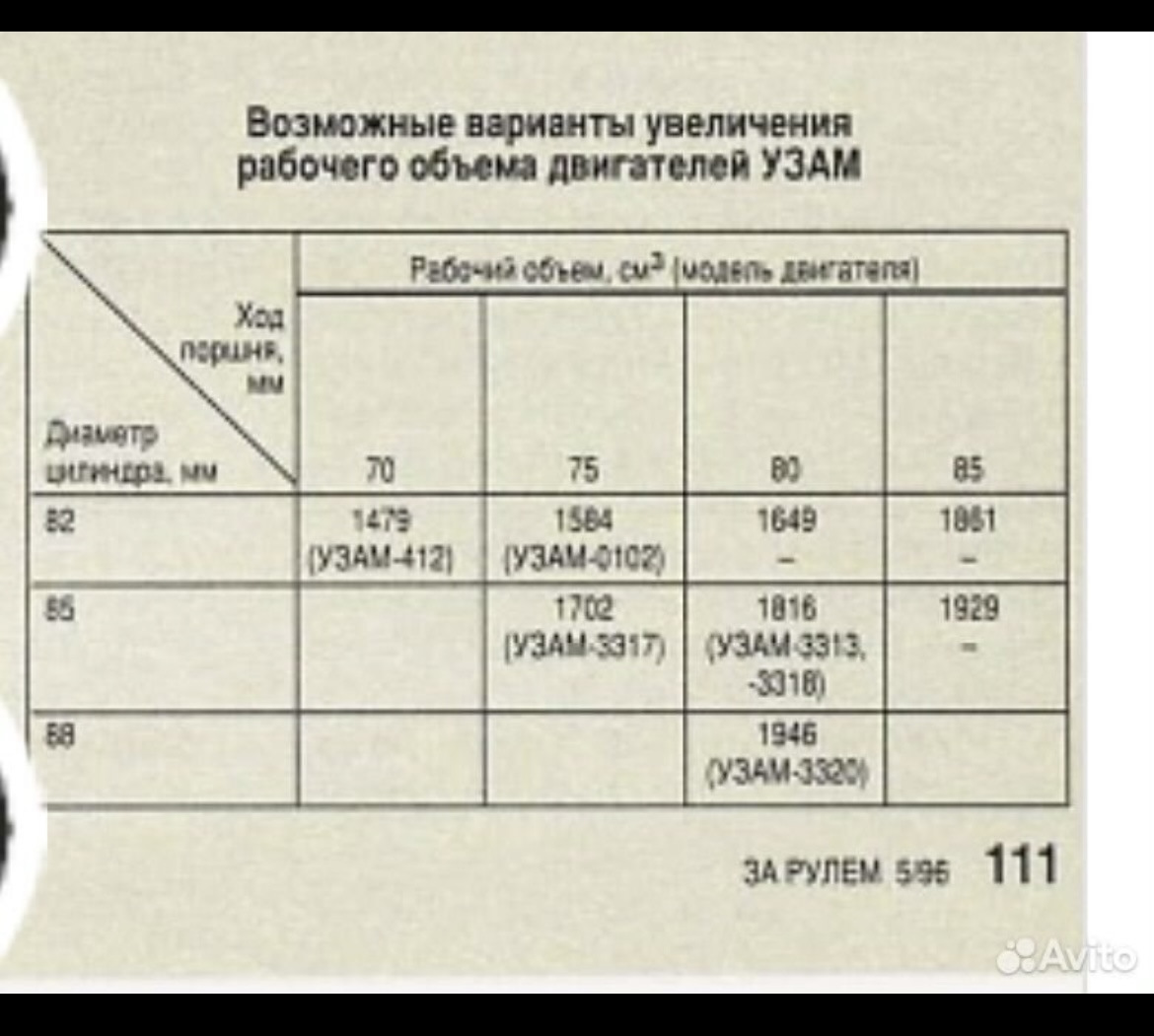

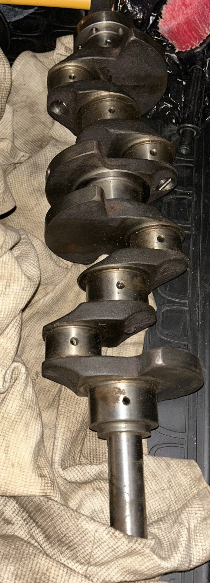

Продам редкоземельное колено для узама, о котором мало кто слышал, а тем более мало кто видел, и ещё меньше тех, кто держал в руках)
Идеальное для построения строкера на 2.15л или 2.3л.
Если есть энтузиасты, пишите)
Вещь в своём роде уникальная, было мало выпущено, а до наших дней и вовсе мало сохранилось.
Цена обсуждаема!
Желательно без пересыла, но опять же готов обсудить.

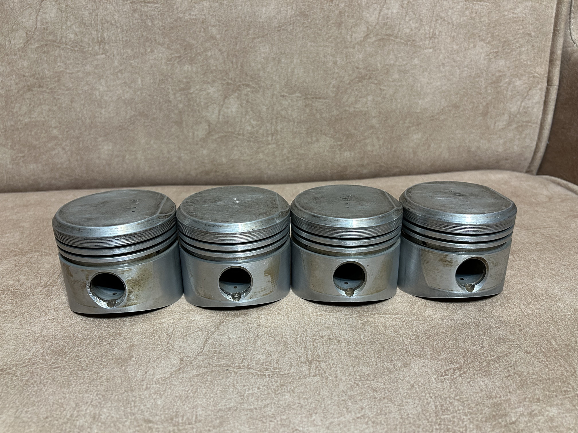

Катался на таком + низовой распредвал от Рожкова, очень кайфовый был двигатель, после штатного 1,5л как небо и земля. До сих пор в гараже где-то лежит. Успехов в продаже!
Кстати, это колено в комплекте со стандартным шатуном и с поршнем 2112 в стандартном же УЗАМ-блоке дает недоход/переход 0 мм.

К сожалению на москвич сейчас всё дорого стало, даже сток детали не дешёвые, а колен обычных 3318 и то не сыщешь нынче, редко всплывают в продаже, а уже тем более таких как это колено с ходом 85 в продаже в принципе нет и врятли когда ещё будет. Реальному покупателю уступлю в цене.

Ты перепутал с коленом 3318. Ниже правильно ответили

Это очень редкое колено.
Видишь ты его, скорее всего, впервые.
И, скорее всего, больше уже не увидишь никогда.
Это как 16-клапанная головка на УЗАМ.
Да и слава богу что не увижу. С говна конфеты не получаются, испытано на себе. Самый надежный в линейке узам это полторашка, а все остальное это уже «детский металлический конструктор».

Когда продавал 1.8 комплект на родной ковке (82х85), на авито, пару лет назад, народ очень долго писал и удивлялся цене в 50к за «обычный» коленвал и скидывал в личку объявления, как аргумент, со стоковыми 3317 коленвалами😄

Кст, слышал о поделках из колена змз, то же на 85мм ход растачивали, под наши шейки, закалку делали и всё такое. Правда вот цена хз и по результату то же🤔 Хотя технологии доступны нынче.
Чел с Украины 3 литра на таком кооене делал, на YT видосы были. Низ собрал, дальше не успел
