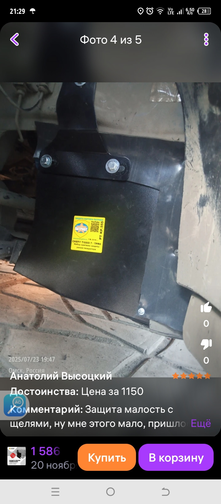

Свистеть будит, я такой пыльник поставил и дыр много, через них вода на ремень попадала, потом пришлось чуточку сколхозить и вуаля, свист ушел. Резину по краям прикрутил вот весь колхоз.
Будет, у меня с доп подкрылком то шумит( где-то в БЖ 7Про видел артикул ремня на 5мм короче
А Вы ставили другие подкрылки, которые закрывают эти места?
Слева железная защита, справа поверх родного пластикового стоит увеличенный с шумкой
Как защита двигателя встала? В свои родные крепления?
Встала хорошо. В родные крепления, ещё плюс два болта из набора добавили.
