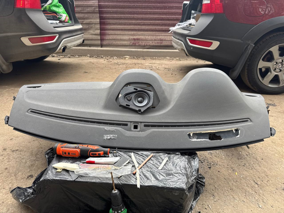

По прибытию начинаем планировать, где же будет стоять HUD, так как делали мы это впервые, а торпедо всего одна — шансов на ошибку не было. Первым делом ищем окошко под разъём дисплея, с обратной стороны сверлим сквозное отверстие.
В целом работа не сложная, но требует прямых рук и времени.
Спустя каких‑то полтора часа HUD занял своё законное место.
Динамик
На очереди — динамик. Мне хотелось сохранить штатный DynAudio, но, так как в ресте таких аудиосистем уже не устанавливали, пришлось резать стоковый динамик и чуть‑чуть под него торпедо.
Таким образом, динамик занял штатное место, хоть под него и не предназначен.
Попутно были заменены чёрные воздуховоды на те, что с хромом: выглядят они симпатичнее.

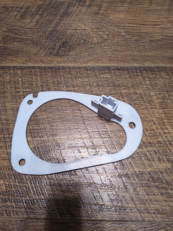

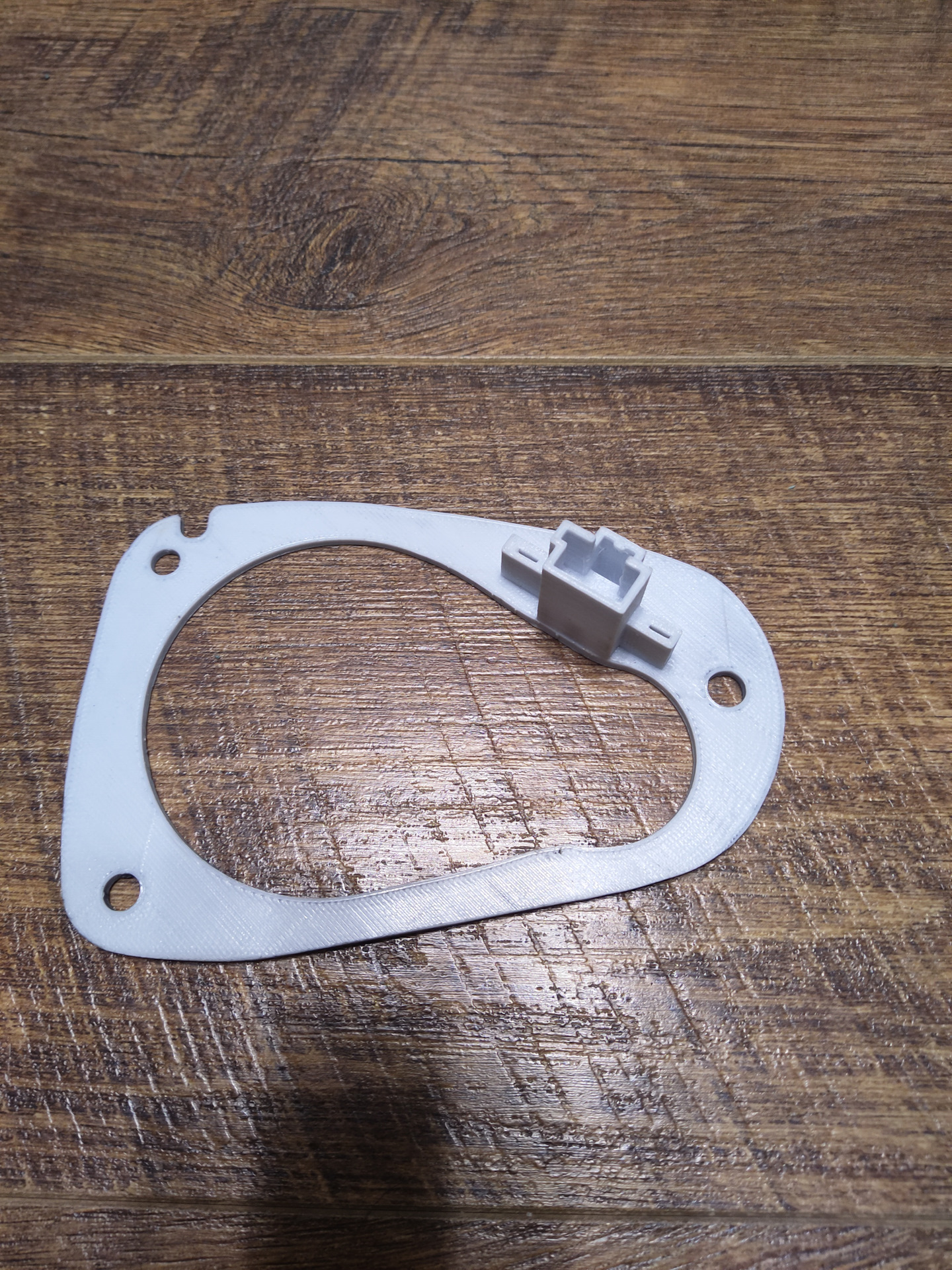

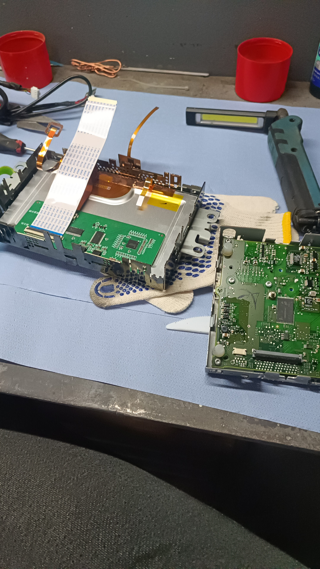

Так как переделкой ключеприёмников я никогда не занимался, а делать его всё‑таки нужно, я заранее выкупил японские дорест и рест ключеприёмники и отвёз их FaceofArmageddoN на переделку. Делалось всё по примеру SeniorLopata — пост .Как только Максим закончил апгрейд приёмника, мы согласовали день и встретились у Свята. Пока Макс внедрял АСС, мы взрывали торпедо. 2 часа — и дорест торпедо на земле.
Макс начинает внедрение кастомного приёмника: сначала на земле всё прихватывается на стяжки, далее торпедо залетает на штатное место, подключается проводка и проверяется работа кнопки и ключеприёмника — всё работает! Ура!
Сборку в обратном порядке провели достаточно быстро, но не установили только перчаточник — всему виной цвет. Мой перчаточник был бежевый, он мне не подходил. Но повезло: у Максима оказался чёрный — остатки былой роскоши после замены торпедо. Мы решили обменяться. Но для начала — кастом: личинки нужно было поменять местами, дабы сохранить функционал.
