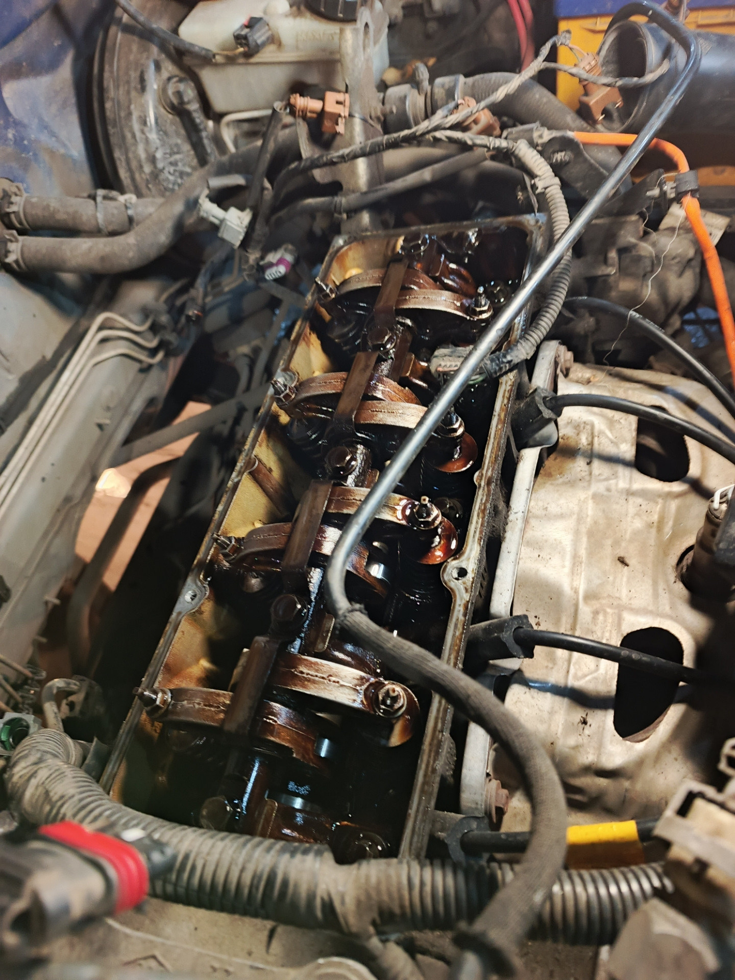

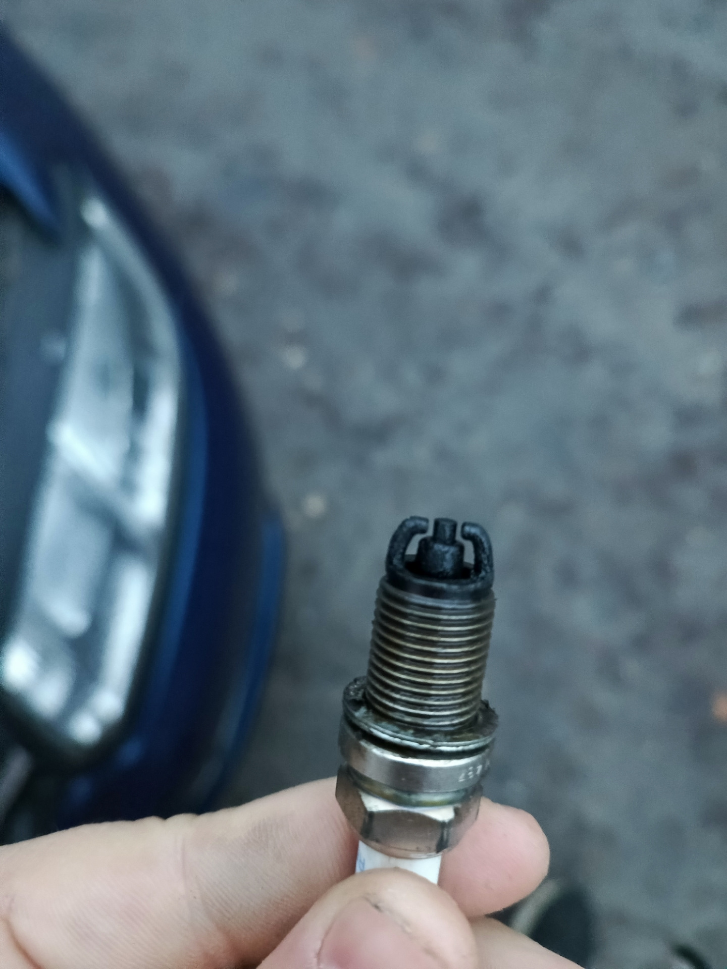

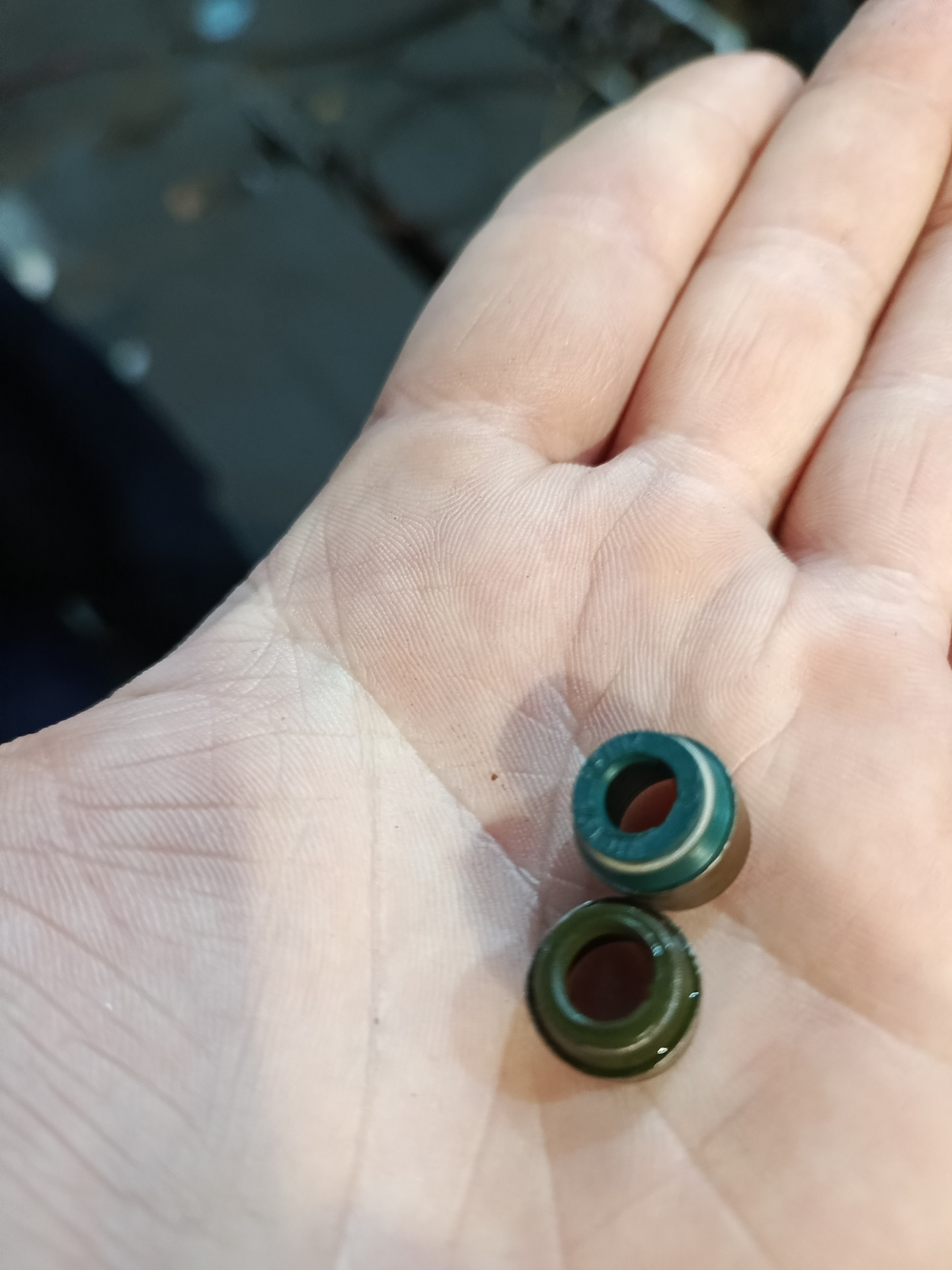

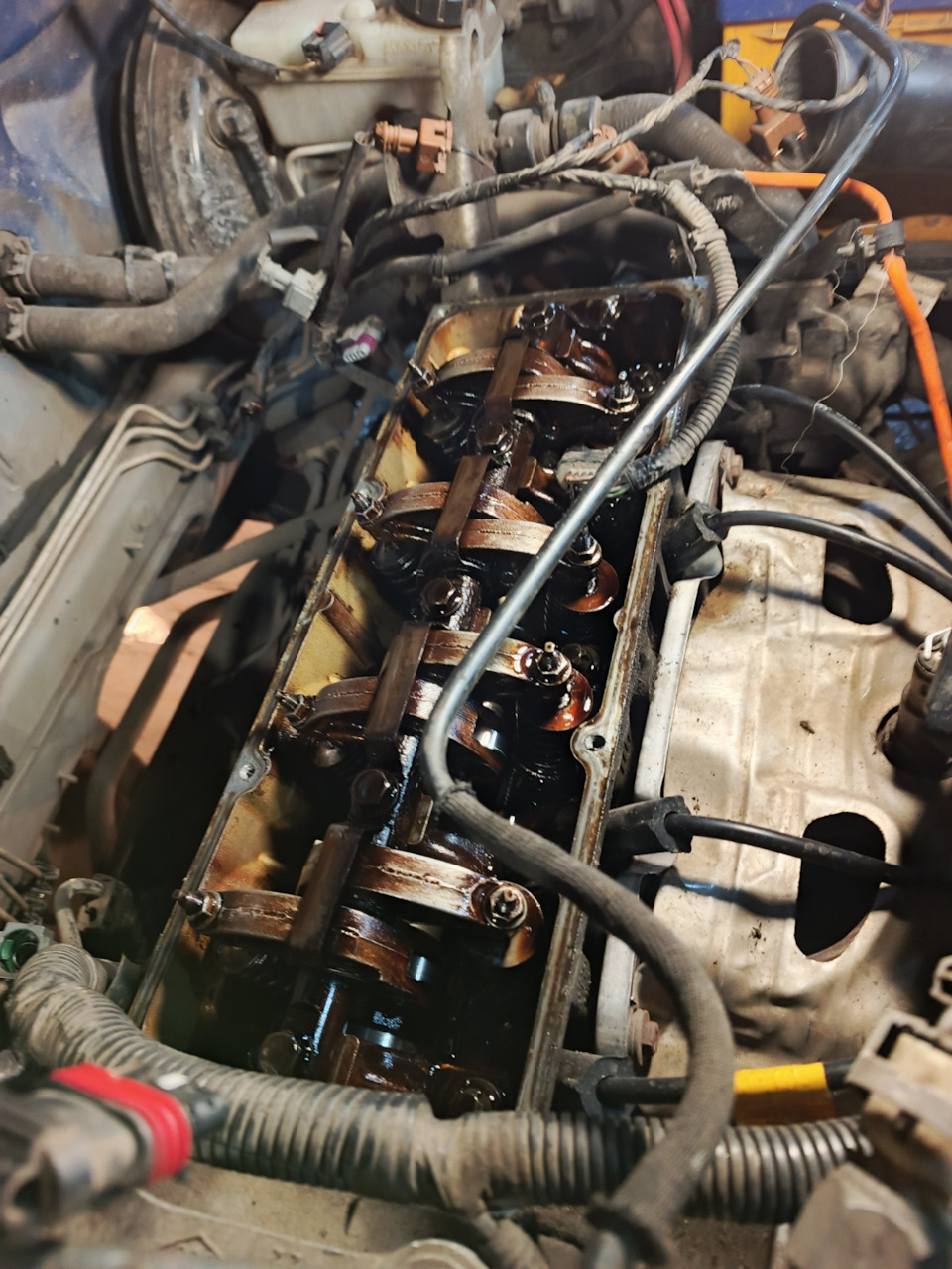

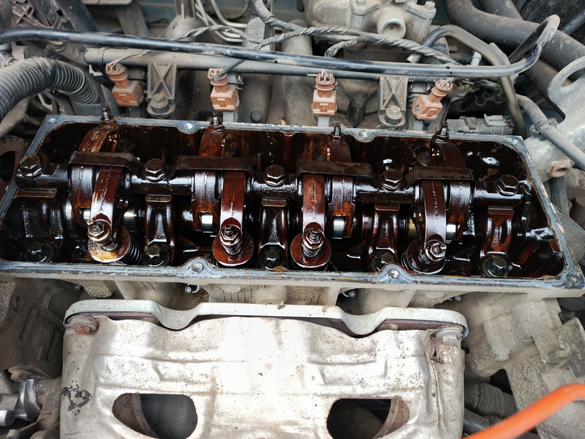

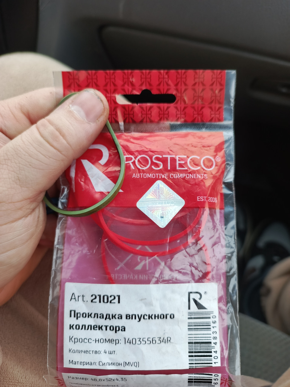

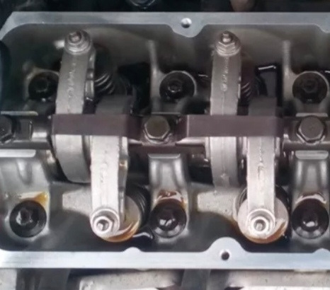

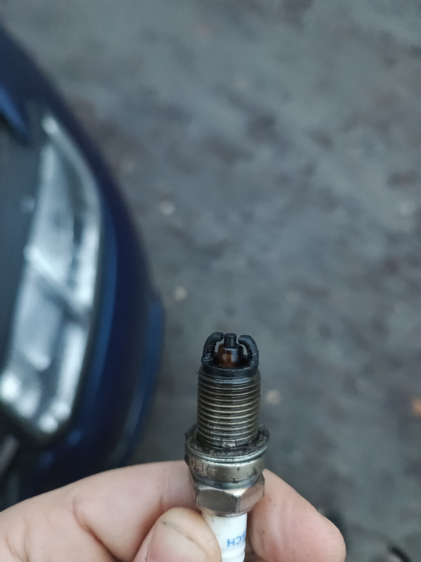

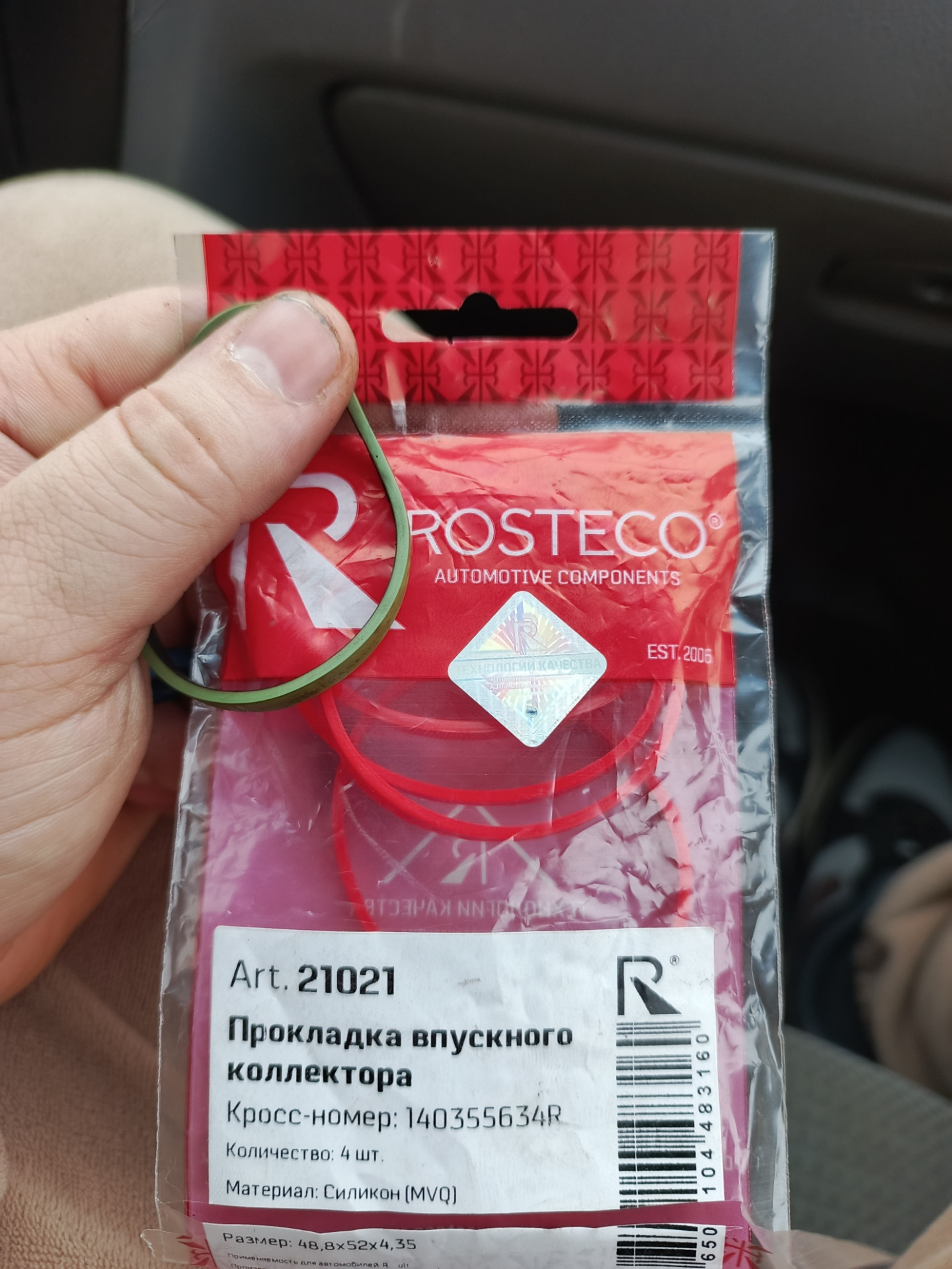

После последнего случая со свечами, поменяв свечи проехал 2000, выкрутив свечи снова увидел нагар. Решил заменить маслосъёмные колпачки, сменить прокладки впускного коллектора, поменять масло . Прокладки впускного коллектора почему то оказались необычного образца, сначала заказал ростеко а у меня стояли намного тоньше, как в магазине сказали что на логаны стояли разные прокладки, типа коллектор от Clio . Менял масло раз в 5000, масло неплохо отмыло лак, свечи поставил дешёвые, Patron гляну будет ли засоряться свеча, разница в размерах маслосъемных колпачках существенная .

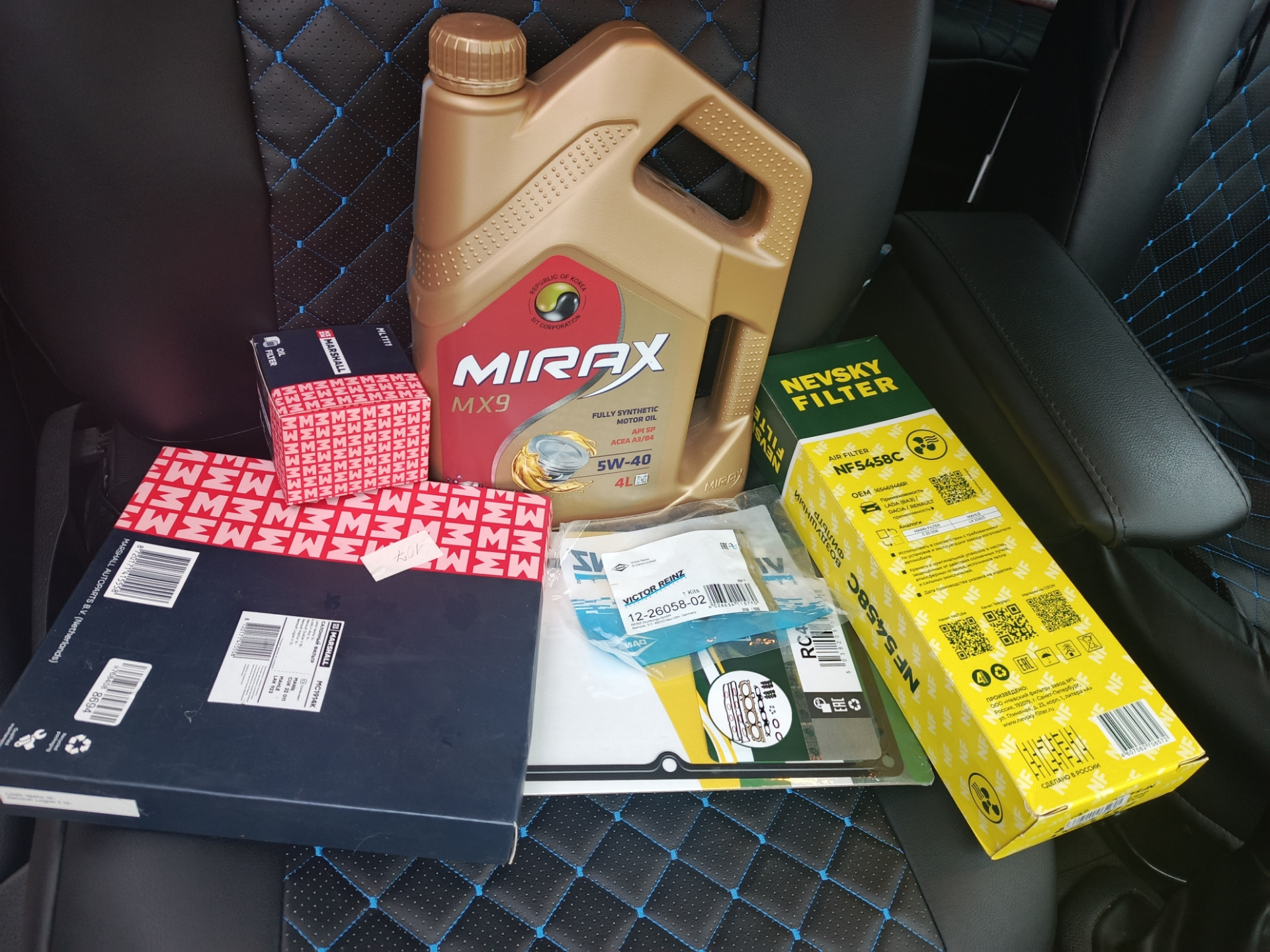

В общем было заменено:
— масло Mirax 5w40
— воздушный фильтр Невский
— масляный фильтр Marshall
— маслосъёмные колпачки Victor reinz
— прокладка впускного коллектора Rosteco
— салонный фильтр Marshall

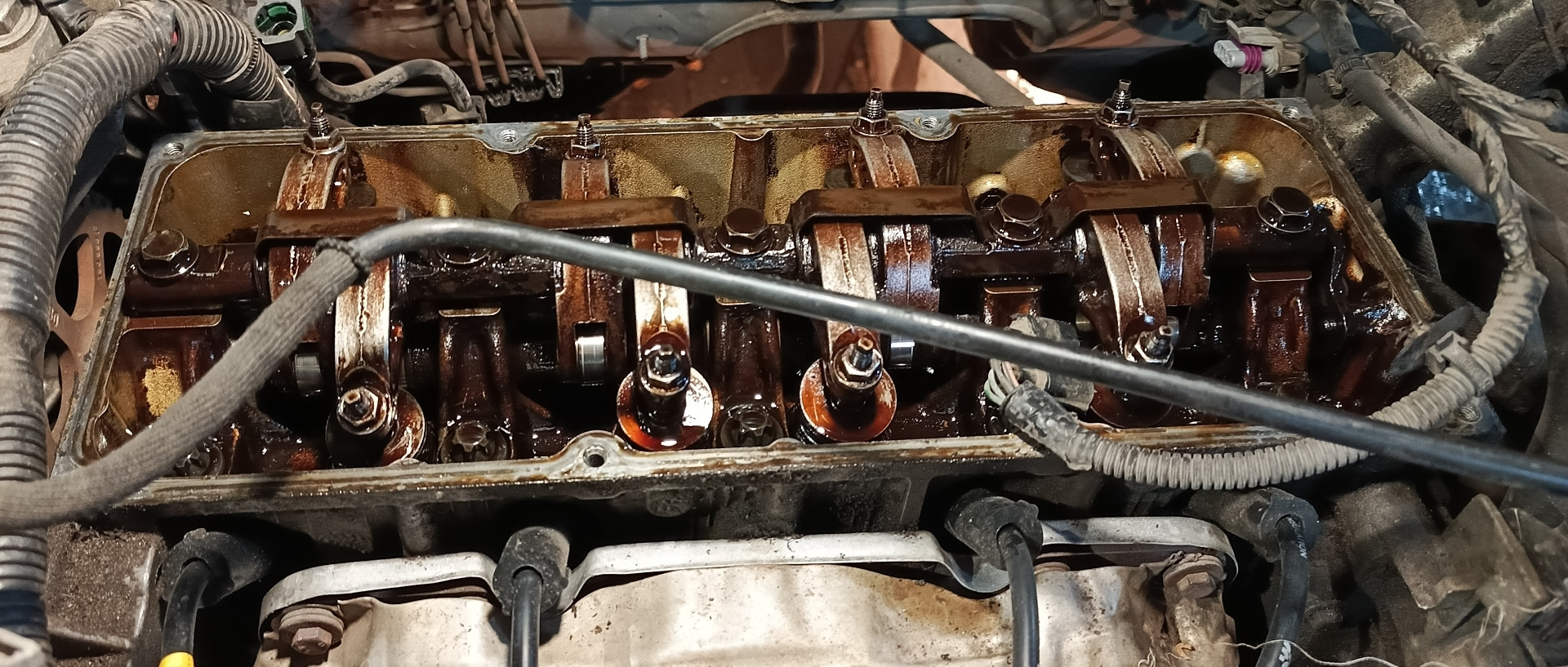

Артикул мск?
Колпачки до Вас меняли.www.drive2.ru/l/714757325918848809/ Единственное что здесь хорошо, это роликовые коромысла.
С чего решили что меняли?
по цвету

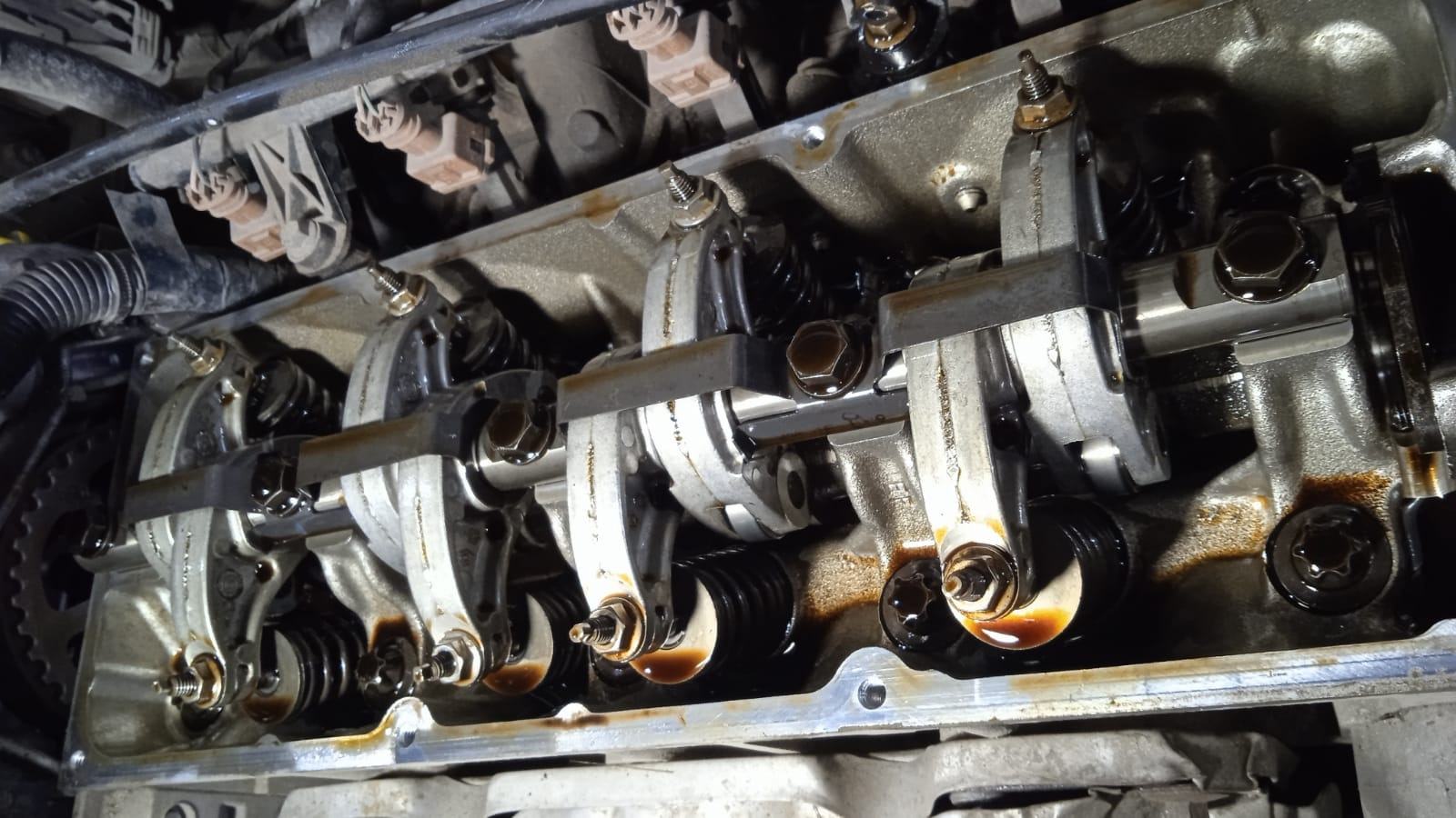

Скажу больше, у меня еще есть Сандеро, у двух друзей Логан и цвет колпачков, а так же колодки все различаются, хотя машины у нас -+ 1-2 года. У меня даже прокладки коллектора от Clio, а не от Логана, там на заводе походу собирали из за всего что было 😁
МСК и прокладки коллектора 1й раз менялись?
Я первый раз, до меня не думаю что их меняли

А у вас все свечи в таком состоянии или только одна?
Одна
www.drive2.ru/l/707385925088332323/ у меня такая же история была в итоге замена колпачков помогла теперь свечи одинаковые светло-серые
Тоже надеюсь что поможет) колпачки родные прям большие по размерам были, хотя визуально ничего критичного)

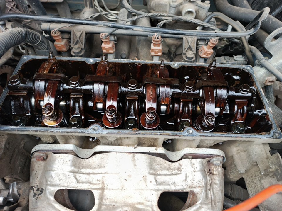

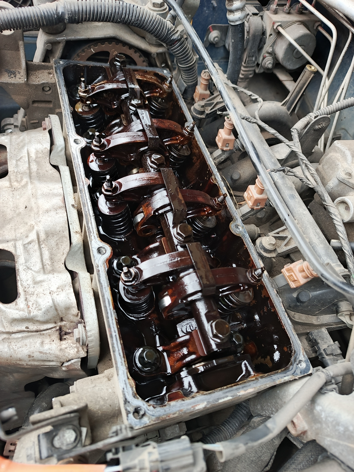

А вы первый владелец в этой машине просто засранный такой двигатель даже не скажешь что масло менялось каждые 5.000 и что за масло если не секрет?
Я купил пробег был 235 щас 270, я отмыл заменами по 5000, лил синтек, Рольф, лукойл вообще любое высокощелочное масло)
Какой расход масла был?
Расхода не было вообще, ну я менял раз в 5000 масло, может расход и был бы заметен если бы менял раз в 8000-10000 км
